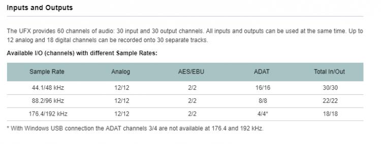

    Ble litt usikker om dette er riktig tråd å poste i, men har skaffet meg et rme ufx med ekstern volumkontroll for på sikt prøve meg på audiolense.
    Skal sette opp dette i stue-hifi'n hvor dama også daglig glaner på TV-boksen med hifien som lydkilde. Så det er viktig at ho får lyd og ting fungerer når ho skal se på all slags søpplaTV (sukk).
    Bruker folk her lydkortene sine som dacer, er de gode nok på det området?

    Gode lydkort er like gode som hifi-dac-er når det gjelder lydkvalitet.

    Tror ikke du trenger tvile på converter kvaliteten i din UFX.
    ARC remoten fungerer ypperlig som master volum på hele systemet
    Jeg bruker kun den til å justere bråket med. Tidal, J river og RIAA kjøres på maks.
    Jeg har laget ulike snapshots i totalmix for forskjellige kilder og allokert knapper på ARC remote til de til å bytte mellom.
