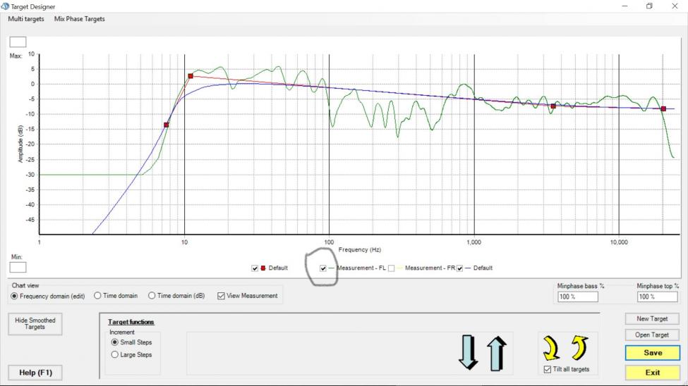

    Det er bare å krysse av i ruten merket "measurement" Husk at målingene må gjøres med dempeplatene på plass:)

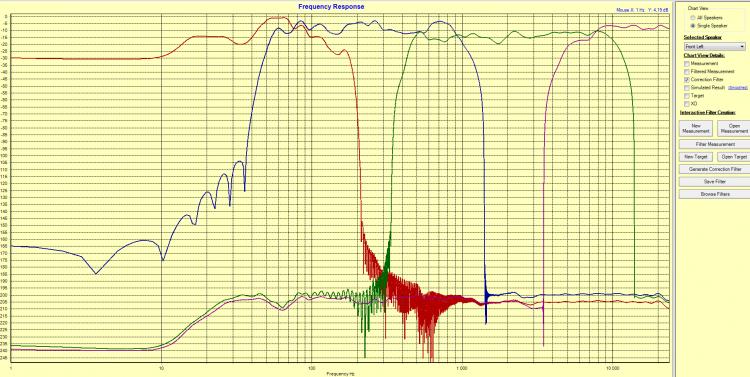

    Ta med et skjermbilde som viser frekvensresponsen til korreksjonen - med alt annet «unchecked»
    Venstre høyttaler

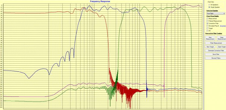

    Høyre høyttaler

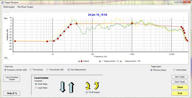

    Target

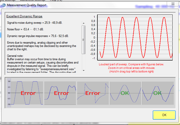

    Nå er absorbenter på plass, og mikrofonen flyttet ca 10cm ned. Sjekket at volum var satt likt for alle kanaler i TotalMix. Har ikke lastet filtret og prøvespilt, blir litt senere i kveld. Dippen rundt 60Hz på venstre kanal tvinger kanskje fram mye demping?

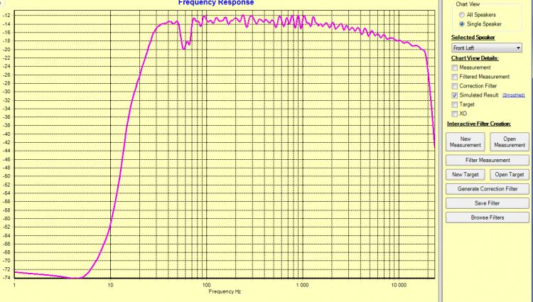

    simulert respons venstre

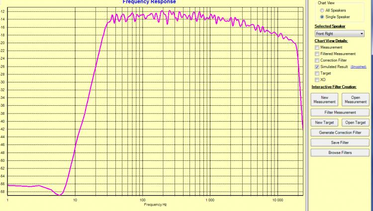

    simulert respons høyre

    Kunne du vist bilde av speaker set up hvor du har delefrekvensene dine...?
    Ellers ser ikke nivåene på filtrene helt gale ut. Dersom du har muliget til å justere gain på de ulike effektkanalene, så kan du jo løfte gain litt på de kanalene som ligger
    Ellers liker jeg ikke target din helt. ;-)
    La den være flat fra 30 til ca 80 Hz.
    Så kan den falle 4 db fra 80 til 300
    Så flat fra 300 til 3000
    Så kan den igjen falle 3 db fra 3000 til avrulling ved 20kH.
    Jeg liker heller ikke åbruke så mange punkter på flankene. Sett 2 punkter ved siden av hverandre ved 30Hz, også kan du dra kurven ned med et punkt på ca 20Hz.

    Nivåene på korreksjonen ser greie ut,, men ukorrigert så mangler du relativt mye nivå i nedre mellomtone og i toppen. Så derfor tas følsomheten mer ned hos deg enn hos mange andre. Hvis du har nok gain i systemet, så er ikke dette noe som kommer til å gå på bekostning av lydkvaliteten.
    Jeg tror forøvrig at target responsen din krymper lydbildet. Den har en kurvefasong som betoner mellomtonen, mens flankene kommer litt i bakgrunnen - i hvert fall i mine ører. Jeg tror du vil få en mer fullfrekvent opplevelse om du beveger deg i retning av en rett strek mellom 35 Hz og 3-4 kHz hvis ikke enda lengre opp. Smak og behag spiller inn, men jeg anbefaler deg å prøve.

    Jeg regner med at jeg må eksperimentere en del med target. Det spiller ikke verst allerede. Mener du å sette to punkter rett ved siden av hverandre, og dra ned det til "venstre" til 20Hz? Skal prøve forslaget ditt. Med den kurven jeg har nå låter det kanskje litt hardt. Kan justere nivåene i TotalMix for hver kanal, forsterkerene har fast gain. Burde vel egentlig gi samme resultat som korreksjonsfiltert? Men delefrekvensene er en annen sak. Jeg har bare satt 100Hz på de nye midtbasshorna. Tenkte at jeg skulle måle, men har ikke gjort det foreløpig.

    Skal prøve de target-forslagene jeg har fått fra deg og andre, så får vi se. Jeg lot targetkurven flate ut i endene, da jeg forsto det slik på teksten i hjelpefila (tror jeg det var).
    Men jeg burde egentlig begynne med å finne en fornuftig delefrekvens for midbasshorna. De er nybygde. Har bare satt 100Hz for å prøve. Hva er beste måte hvis en bare skal måle disse for seg? Tenker å bruke dem fra ca 100Hz til ca 700Hz. Kan være at 100Hz er optimistisk.
