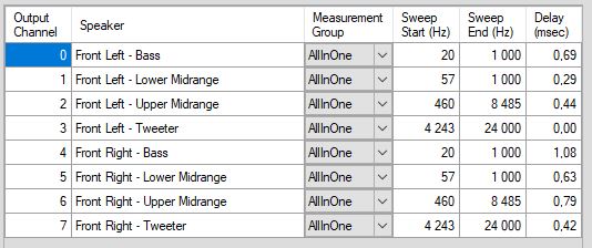

    Hei!
    Ser av målingene mine at delay ikke ser helt riktig ut på venstre vs høyre side. Dette er også hørbart. Har forsøkt å måle på mange forskjellige måter, men ser at det konsekvent havner ut med 0,3 - 0,6ms forskjell på venstre og høyre kanaler:
    Jeg måler jo med to separate lydkort. ASIO avspilling, Direct Sound eller Windows MME innspilling. Målingene stemmer ellers med resultat fra andre måleprogram.
    Hva kan dette komme av?

    emokid
    04.02.2004
    5.304
    6.706
    Målte nettopp både høyttalerposisjoner og sofa, justerte litt og tok ny måling. Konsekvent 0.5ms differanse på høyre og venstre kanal

    Greier du bytte om signalkabler høyre/venstre..?

    emokid
    04.02.2004
    5.304
    6.706
    Fikk lånt inngangmodul til lydkortet, og da ble høyre og venstre side identiske.

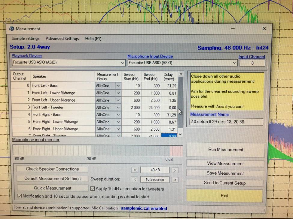

    Hmmm, skal sette opp nytt oppsett i kveld men får ikke "prikkelyder" fra bassene når jeg trykker check speaker connection. Om jeg drar ut jack'ene fra lydkortet er det lyd i dem men altså ikke fra AL. hva gjør jeg galt? Restartet både maskin og lydkort

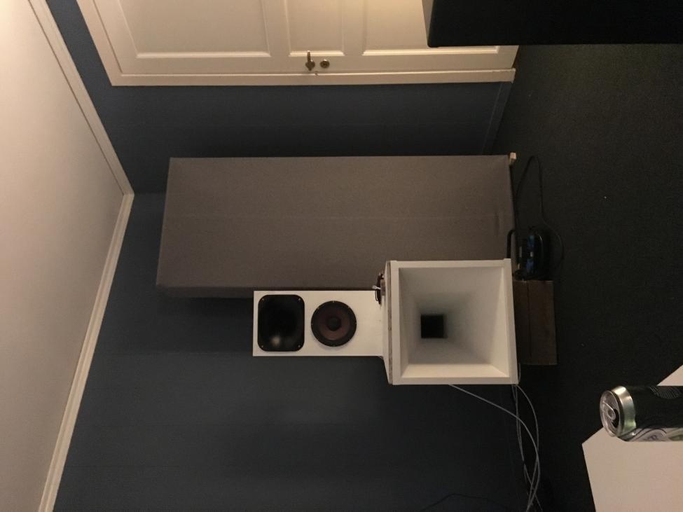

    Men nå låter det jaggu fint! Gikk fra tre til fire-veis, lagt til en 8’’ Eminence i mid. (OB) Gjorde underverker gitt :D
