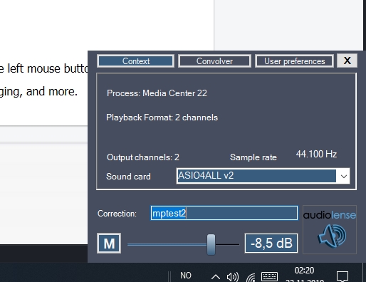

    Den er stort sett ferdig og går tilsynelatende som en klokke på utviklingsmaskinen. Og jeg har klart å lage alt jeg hadde sett for meg i denne runden.
    Det blir kun asio inn og asio ut inntil videre. Jeg spiller av fra og gjennom jriver - og så bruker jeg Asio4All mellom Audiolense konvolveren og lydkortet. Det fungerer tilsynelatende lytefritt.
    "Dll Hell" er et kjent uttrykk blant de som driver med programmering, men det jeg har vært gjennom nå får det til å høres ut som en eufeisme. Jeg hadde kalkulert med å lage en installasjonsfil på et par ettermiddager maks, men nå må jeg snart ha brent av hundre timer uten at jeg er i mål. Jeg har tilegnet meg mye kunnskap om ting som ikke interesserer meg, mye av det om ting som jeg til syvende og sist ikke får bruk for.
    Trøsten er at konvolveren sviver helt greit på utviklingsmaskinen. Det vil den nok gjøre på andre maskiner også når jeg bare har installasjonsopplegget klart.

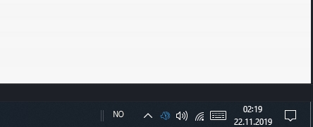

    Ikon nede til høyre dukker opp når Jriver begynner å spille.
    Når ikonet ligger synlig, så blir volumkontrollen og resten av brukergrensesnittet synlig ved et musepek. Man kan da justere volum opp og ned med musehjulet, og mute lyden med et museklikk. Og så forsvinner brukergrensesnittet når man flytter musepekeren vekk. Når ikonet er skjult må man klikke seg inn og ut.
    Latency / lipsynk kan også justeres med musehjul etter samme mal som volumkontrollen. Den ligger i Convolver tab-en. Denne fungerer helt sømløst og jeg får god lipsynk fra web-browser selv om lyden går gjennom både jriver og asio4all og et lydkort som neppe er optimalisert med tanke på latency. Det sviver også greit i to kanaler med de minste bufrene som Asio4All kan takle, som er 64 samples - også når jeg jeg kjører konvolveren med 0 latency. Når jeg kjører minimumfase korreksjon så gir Audiolense konvolveren inkludert lydkorreksjonen null og niks i ekstra tidsforsinkelse.
    Alle innstillinger huskes og lagres. Målet har vært en ekstremt rask og effektiv konvolver som er stabil i drift og som gir en god brukeropplevelse. Mao litt andre prioriteringer her enn i Audiolense.
    Men først må jeg få den til å fungere på andre enheter her i huset, så må jeg gjøre litt multikanals-sjekker. Og så går den ut til testing. Og det bør skje i 2019.

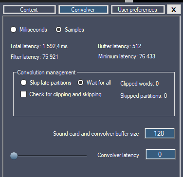

    Jeg har et spørsmål ang. latency verdiene i convolveren. Kanskje dumt spørsmål, men skitt la gå: Hva betyr de forskjellige verdiene, og kan informasjonen brukes til noe? Eks for å finne minste buffer på lydkort?
    Bx
    04.08.2005
    9.295
    4.750
    Om det kan brukes til noe? Det kommer an på dine behov.
    Buffer latency dekker bufring i lydkort og konvolveren. Lyden går fra buffer til buffer. Jo flere buffere og jo større buffere jo større buffer latency. Konvolveren spør lydkortet hvor mye latency det er i kortet, og så legges det til en buffer hvis/når konvolveren bruker en ekstra buffer.
    Sound card and convolver buffer size: Samme bufferstørrelse brukes i hele kjeden. Denne påvirker også buffer latency. Du kan sette den i konvolveren (hvis du får lov) settinger i jriver kan overstyre, muligens også innstillinger i diverse lydkort. Ved oppstart så spør konvolveren lydkortet hva slags bufferstørrelser som er aktuelle. Noen av disse gjøres valgbare i konvolveren.
    Convolver latency: Hvor mye forsinkelse som selve konvolusjonsprosessen gir.
    Filter latency: Hvor mye forsinkelse som ligger i korreksjonsfilteret.
    Total latency: Filter latency pluss buffer latency pluss convolver latency.
    Bruk: Lipsynk og stabilitet. Større bufre gir mer stabil operasjon. Mer konvolver latency gir mindre regnearbeid og potensielt mer stabil konvolver.
