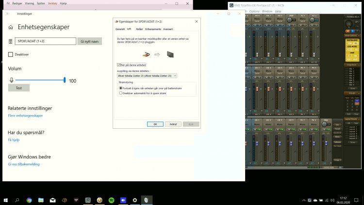

    Trinn 1
    Sett optisk inn til spdif
    2.
    Aktiver WDM driver I Driver
    Åpne lydinnstillinger ,sett Driver som avspilling og Spdif som inngang
    I egenskaper huk av for lytt på denne enheten og bruk Driver som standard avspilling.
    Forutsatt at du ikke har siste Windows utgave (1903) sp skal dette funke.
    Mitt sluttet å fungere etter en av de siste oppdateringene og må reinstallere 1803 for å få det i gang igjen.

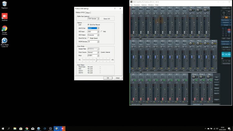

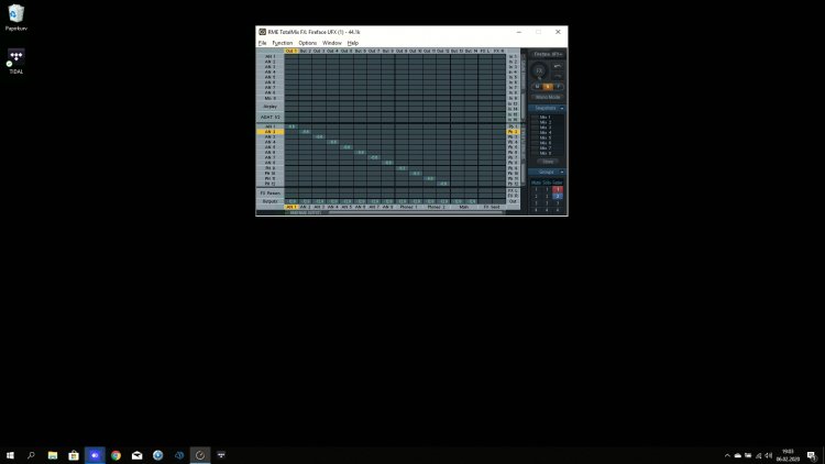

    Tror vi må få screen shot av oppsettet i totalmix også.
    Litt trege vi som du vet :)
    kan rapportere at AL 6 spiller som en drøm her nå. (takk for hjelpen)
    Skal se over targetkurver og slikt, få litt mer bass, og se på det venstre elementet.
    Men det funger fint nå.
    Er kun det skjermbildet over som trengs av Totalmix ... Routing er som vanlig.
    Får du de siste detaljer på plass så tenker jeg :)

    Dobbelt sjekket hos meg nå,hadde en feil i oppskriften,her er riktig Fireface Usb setting :
    Bruker adat2 inngang
