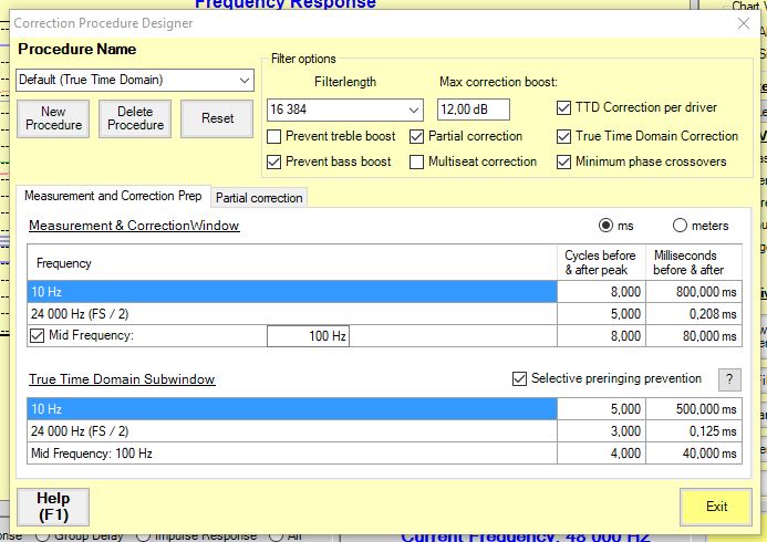

    Da har jeg fått lekt meg litt med korreksjonsprosedyrer og lært enda litt mer. @OMF sitt forslag medførte at diskantene falt som steiner fra 10kHz og det er litt dumt når diskanten heter Fostex T500 og deles inn fra 10kHz. prøvde litt forskellig, men endte opp med 0dB forsterkning av signal over TTD stop frequency. Så testet jeg med og uten TTD korreksjon for hver driver. Her var det nok en smakssak hva som låt best; uten gjorde at vokal rykket 3m tilbake i lydbildet, men ellers låt det helt ok. Med denne aktivert kommer vokal nærmere lytteposisjon igjen. Målemessig dukket det opp en 5dB dip på 700Hz som muligens ikke er særlig hørbar, men den ligger midt i XO punkt mellom midbass og nedre mellomtonehorn. Siste ting jeg forsøkte var å øke mid frequency til 200Hz ut fra en ide om at siden jeg lar basstårna spille til 200 er det sikkert fornuftig at de har samme TTD vindu i hele frekvensspekteret. Det høres ut som det var riktig, for nå ble det enda mer trøkk i bassene og stortrommer høres mer riktige ut i måten de klinger ut på. Vet ikke om noen bedre måte å si det på. Uansett høres det bedre ut, og da er det bedre :)

    Kul rapport! Var overraskende stor forskjell ved å flytte midfrekvensen opp til 170hz her også. Riktigere definitivt, og luket bort rufs som har plaget meg.
    Skal teste ut TTD per driver
    Makan hvordan små grep har stor innvirkning. Eller vi har hengitt oss totalt til nerderiet

    Veldig interessant. Jeg fikk ikke dette resultatet når jeg prøvde tipset fra OMF, men klarer ikke å konkludere ennå.
    Skal også eksperimentere med og uten TTD. Klart vi er dypt inne i nerdeland, men vi driver tross alt med noe som kan etterprøves, måles og gjentas eller reverseres uten å ha lagt ut noe annet en tid.

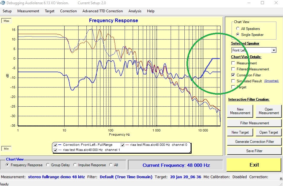

    Dette ser du jo lett på korreksjonfilteret til diskanten.
    (poenget mitt er at det er uheldig å ha en korreksjonsfil som peker oppover ved høye frekvenser.)
    Hvorfor er det uheldig?
    OMF
    26.02.2002
    16.242
    9.459
    Nå fant jeg ikke noe godt eksempel, men gravde litt tilbake bare for å finne et bilde av et filter. Dette eksempelet er jo ikke så ille - effekten kan trolig bli større andre steder.
    (De tynne linjene er riaa så det er en den tykke blå som er korreksjon)
    Hvis man her feks satte 10kHz som som avslutning på partial correction og 0 db for ukorrigert - så ville filterkurven bli slik som den blå linjen under(Litt avhengig av hvor stor overgang du har). Hvis man feks har en diskant med høy følsomhet - så ser jeg ikke bort i fra at du plutselig kan få både 10 og 20db mer gain opp ved høye frekvenser.
    Nå er det ikke sikkert at det betyr noe - det er lite musikksingal der oppe, men jeg liker å at filtrene flater ut på toppen

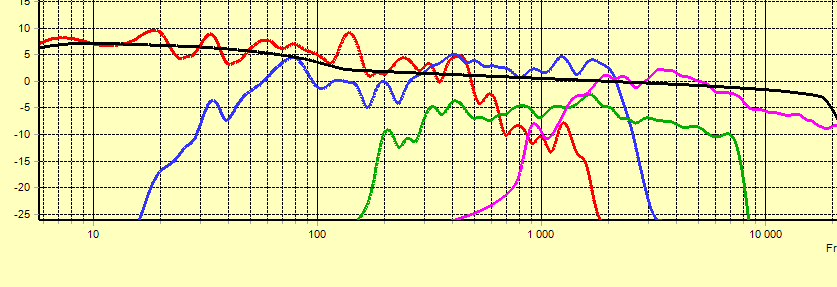

    Hei, så vidt jeg kan se viser denne grafen *filternes* amplitude respons for hvert element. I så fall stemmer det ikke at du bør øke gain i mellomtonen sammenliknet med resten, det er jo motsatt: Den grønne korreksjonen har tatt ned mellomtonen med litt over -7-8dB for å matche resten. Så for å få gain-matche bedre før korreksjon bør du om mulig ta NED gain for mellomtonen, ikke opp, og du trenger tydeligvis ikke mer følsomme mellomtoneelementer med 33dB gain i den ampen, tvert i mot :)
    The Shy
    10.04.2017
    11.710
    17.775
    Langesund
    Dette er rå-målingene av min fireveis høyttaler. (Glattet av korreksjonsprossedyren)
    Rød - Bass
    Blå - middbass
    Grønn - Mellomtonen
    Rosa - Diskant
    Rød - Bass
    Blå - middbass
    Grønn - Mellomtonen
    Rosa - Diskant
    OK, da misforstod jeg. Syntes det så ut som grafene viste filterresponsen siden rød kurve (bassen) går omtrent lineært ned til 6Hz. Da har du tydeligvis litt av noen basser (fra 6Hz-500Hz +/- 5dB er det virkelig mulig? ) og akustikk hvis det er faktisk frekvensrespons før korreksjon :)
    Hva slags basser er dette??

    OK, da misforstod jeg. Syntes det så ut som grafene viste filterresponsen siden rød kurve (bassen) går omtrent lineært ned til 6Hz. Da har du tydeligvis litt av noen basser og akustikk hvis det er faktisk frekvensrespons før korreksjon :)
    Ja, både basser og akustikktiltak i brukbart mon. Overdrevent vil vel de fleste si.

    Dette er det som låter best av det jeg har forsøkt til nå:
    Vis vedlegget 688280
    Interessant å se hvilke innstillinger andre bruker. Jeg har også horndiskanter, kanskje dette vil fungere bra hos meg også? Hører du stor forskjell på om Minimum phase crossovers er huket av eller ikke? Er det evt hørbar preringing som kan bli problemet?

    Derail and demise....Det går jo ikke an å sammenligne med og uten Partial korreksjon. Når jeg velger Partial korreksjon så går jo nivået på den ukorrigerte frekvens kurve opp i dB, enda jeg har amplification of uncorrected frequencies til 0 dB... Ikke rart jeg synes Partial korreksjon låt bedre....
    No har eg testet en hel haug her, hører ikke forskjell på noe bortsett fra at lengre korreksjonstider gir tørrere bass.
    Prevent bass boost-->Nada, TTD samme, Minimum fase njet....

    Og ikkje bare litt minst 5dB, og det skjer hver gang..... Slår jeg av Partial synker den korrigerte frekvenskurve, slår jeg den på på 600Hz f eks spretter den opp over 600Hz. Nå har jeg satt på -1 dB på Amp for uncorrected freq.... Må dette tallet tilpasses så grafen med og uten Partial stemmer? Det blir jo rimelig knotet...

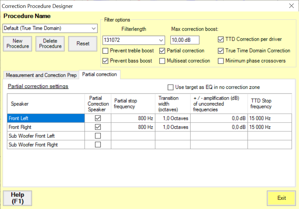

    Hva gjør en ved endring av "Mid Frequency" i Audiolense? :)
    The Shy
    10.04.2017
    11.710
    17.775
    Langesund
    Er en fin måte å begrense mengden korrigering nedover i mellomtonen mot bassen. Jeg har den nede ved 90 Hz
    Bx
    04.08.2005
    9.250
    4.674
    Det er et ekstra punkt å definere mengden korreksjon på. Den er ellers definert i topp og bunn. Og så er det glidende overgang imellom ... på logaritmisk skala.
