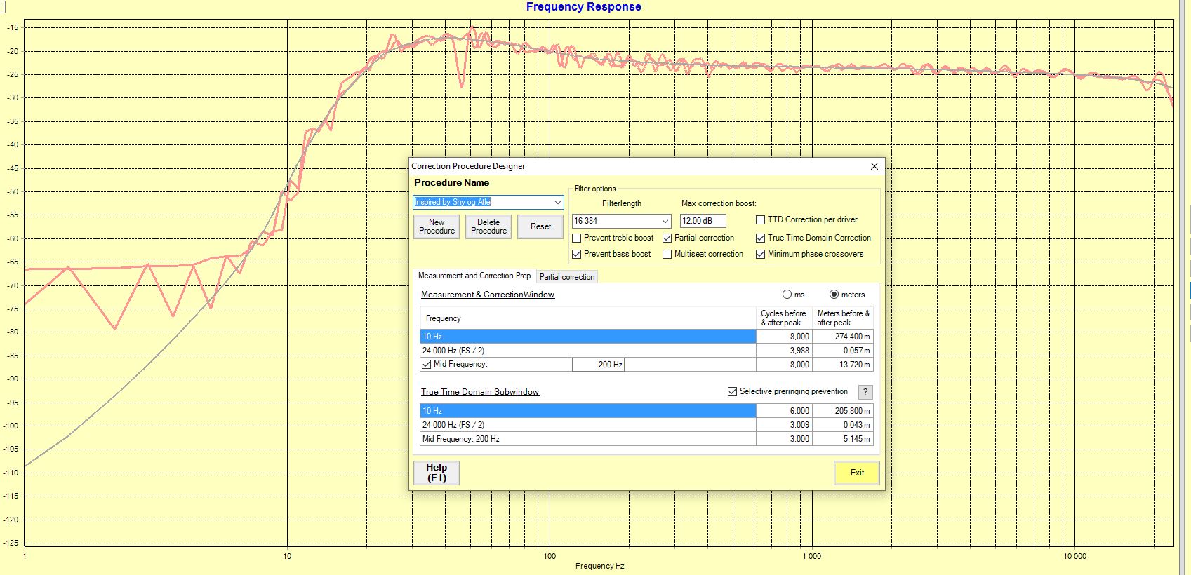

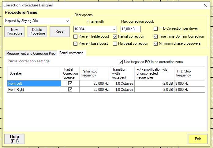

    Hei Knubie.
    Jeg ser på din screen shot av partial correction og stusser over innstillingene. Veldig mulig at jeg tar feil og da håper jeg noen av de som forstår det hele betre korrigerer utsagnet. Når jeg velger partial da setter jeg partial stop freaquencie på 22000 og TTD stop på 6500 dvs omtrent som Gutman. Hva er det du vil oppnå med viste innstillinger ? Jeg spør kun til å lære og forstå andres tilnærming
    Bx
    04.08.2005
    9.250
    4.674
    Årvåkent, habicht(y)
    Det normale vil være å kjøre partial TTD kortere enn partial.
    Og å kjøre frekvenskorreksjonen forbi den øverste crossover-regionen.

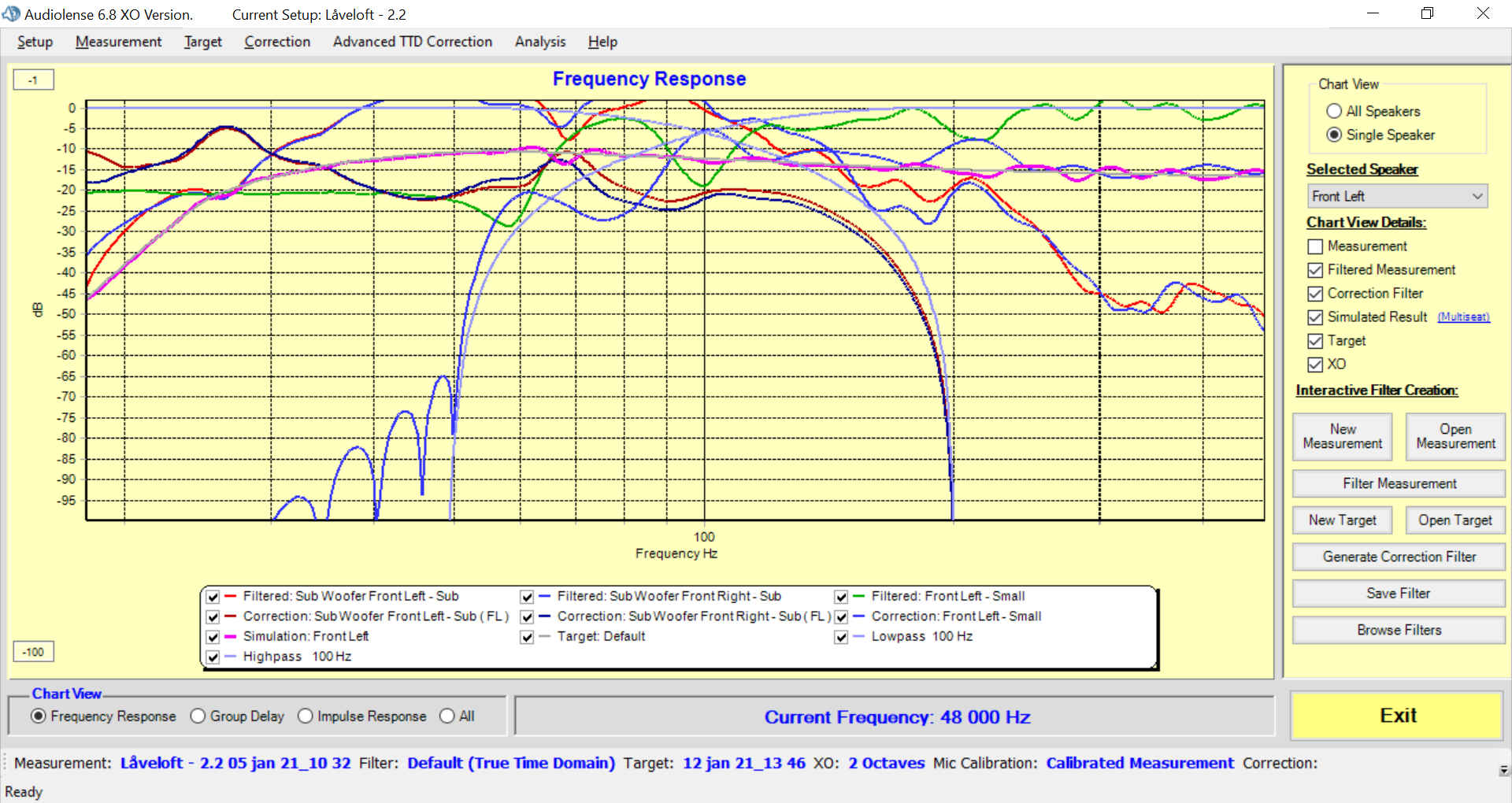

    Interessant å se hvilke innstillinger andre bruker. Jeg har også horndiskanter, kanskje dette vil fungere bra hos meg også? Hører du stor forskjell på om Minimum phase crossovers er huket av eller ikke? Er det evt hørbar preringing som kan bli problemet?
    Jeg har testet litt her i kveld. Ut fra hvordan simulert respons oppfører seg virker det som om det har betydning hvor høyt opp diskantene dine spiller. Jeg fikk grei respons (selv om jeg har en peak på den ene diskanten enda over 20kHz) og fikk rettet ut noe av hevingen som viste på forrige bilde av simulert frekvensrespons. Testet det som @habicht rapporterte om å øke nivået for partial stop freq og reduserte så amplification og fikk grei uttelling for det. Har også fiklet med korreksjonsvinduene og fått veldig bra resultat uten TTD korreksjon for hver driver aktivert. Her er det så mange variabler for siste fin-tuning at det eneste rett må være å anbefale alle å leke seg med de forskjellige mulighetene, se hvordan de slår ut på simulerte målinger og høre om de funker. For egen del er den eneste store irritasjonen en dip i frekvensresponsen til det ene basstårnet som jeg vet skyldes layout på rommet med en asymmetrisk utforming på inngangspartiet. Vet ikke om jeg får gjort noe med den og trøster meg med at den er forholdsvis spiss og kun går ut over området 40-50Hz.

    Knubie
    20.06.2020
    1.730
    722
    Hei Knubie.
    Ingen korrigering over overgangs/modale område bare..Altså bare rom korrigering, ingen høytalere korrigering....TTD verdien har bare blitt stående.

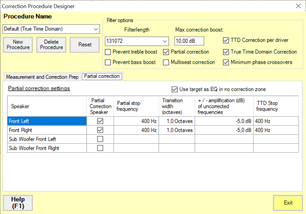

    Du får TTD korreksjon opp til den TTD verdien du spesifiserer, Knubie
    Knubie
    20.06.2020
    1.730
    722
    Ja men "amplification of uncorrected freq." den må jeg estimere selv?
    Hvis ja, endringsforslag: Automatikk?
    Har ett annet problem hoved Måleresultat vinduet viser bare til 500 Hz, leter og leter, hvor endrer man dette?
    Jeg prøver med dra og marker med musen men blir ikke mer enn dette...

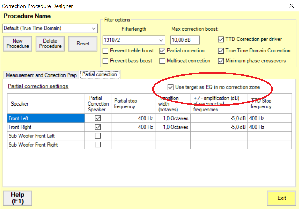

    Fant den.....
    Avkryssningsboks: "Use target as EQ in no Correction zone"...
    Hvorfor sa du det ikke med en gang da BX? :LOL: ;););););)

    Sliter med det samme så det er ikke lett å gjøre stort annet en å irritere seg. Savner en reset view knapp slik at man kunne gå i detaljene.
    Hei dette fant eg ut nettopp nå, du må dobbelt klikke på grafen så går du inn her.
    Da må du endre både left og bottom axis til automatic.
    Left axis trenger man stort sett aldri å zoome på så jeg valgte å sette den fast mellom -80db og 5dB

    Da kjører eg en knallhard EQ av bare rommet opp til 400Hz
    Eller 8 sykluser på 20 Hz er vel kanskje ikke mye? Prøver med 10.....
    Tok vekk verdiene i "Transition width" og "Amp of uncorrected freq",
    men det virket ikke, da spratt ukorrigerte frekvens opp i nivå, har -5 der da er det bra.
    Bare en test, jeg kan uansett ikke bruke det for eg får 20dB attenuasjon av nivået....
    Andre forslag?

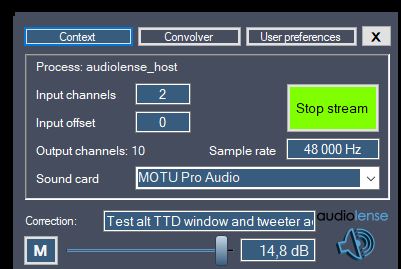

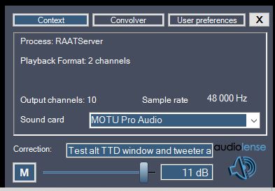

    Det fungerer helt knirkefritt med kun Roon som kilde ja. Har testet, men Roon har en begrensning på 8 kanaler og jeg MÅ ha 10. Dessuten har jeg flere kilder.
    Og har du behov for flere lydkilder, trenger du en windows PC der du installerer RoonServer app og Audiolense konvolver. Da må konvolverfilene lastes inn iAL konvolveren. Her kjører RoonServer app som RAATServer prosess. Den åpnes automatisk når du starter Roon.
    For flere kilder, kan en tilleggsprosess startes og kjøres parallelt. Her kan du kjøre forskjellige korreksjonsfiltre dersom du har behov for det pga. lipsync for bildekilder etc. Jeg har laget en liten snarvei til exe-filen som ligger på skrivebordet så det er kun ett klikk som skal til for å starte audiolense_host prosessen. Jeg pleier å ha denne stående på hele tiden og bruker bare stop-start stream knappen for å mute hvis nødvendig.
