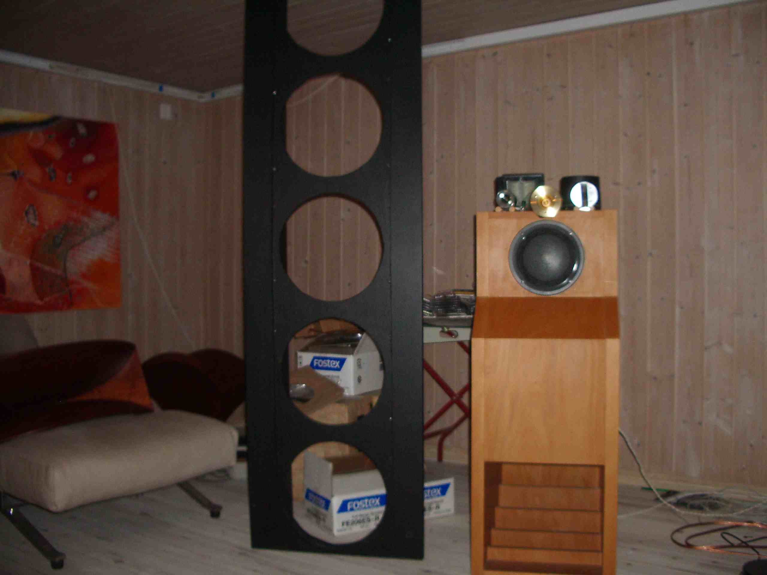

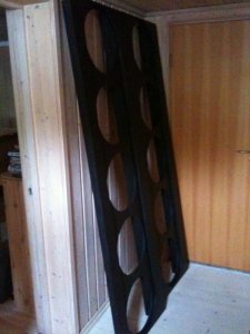

    Testbaffel snart ferdig, men det blir litt endring da jeg har bestemt meg for å utsyre de med hjul. En av de viktigste årsakene til å lage disse testbaflene (som tross alt koster en del penger de også...) var for å finne optimal plassering av systemet. Da er det noe drass å skulle manøvrere 120 kg. tunge takhøye paneler rundt alene, på nattestid - det er gjerne da slike seanser foregår her og følgelig ikke alltid så enkelt å tilkalle assistanse fra andre.
    Elementene og annet utstyr må nok monteres "on site" tror jeg, ellers blir sjauing et problem.

    57.686
    111.551
    Førebels er det bare hull....
    Kabinettet på høyre side er på ca. 300 l. brutto volum, og er nærmere 120 cm. høyt. Der har du målestokken.
    57.686
    111.551
    Men vi har våre metoder, var på loppemarkedet i går og snublet over dette lasset her!
    Stor takk til AAIR som velvillig stilte sin atletiske kropp :eek: :eek: :eek: til rådighet, som vanlig ikke vanskelig å be!

    Bildekvaliteten får dere blame Jan#Jan for, med all masinga. Hoff-fotograf Fingers var ikke tilstede da bildene ble tatt....
    Snart blir det musikk i tuten!
    57.686
    111.551
    Til uinvidde; dette er altså kun testbafler for å finne optimale plasseringe, prøve ut eventuelle vingerr og tuning av filterdata.
    Endelig produkt blir noe ganske annet, kompositt eller hel aluminium, ev. en kombinasjon.

    Herlig! Endelig litt bilder ;D Jeg slutta å mase jeg, trodde ikke det hjalp! Dette tror jeg blir fett! Hva slags midrange er det som sitter i det kabinettet=
    57.686
    111.551
    Akkurat nå er det Fostex FE208ES-R; har prøvd ut 8 forskjellige tweetere derav den store bunken oppå kassa.
    Dette er fullrange BLH (vel, med tilskudd av diskant over 10 kHz) som spiller ned til 40 Hz. Ikke disse som skal benyttes sammen med bassene, men jeg skal nå prøve det uansett. Dele på 70, 100 eller 130 Hz.
