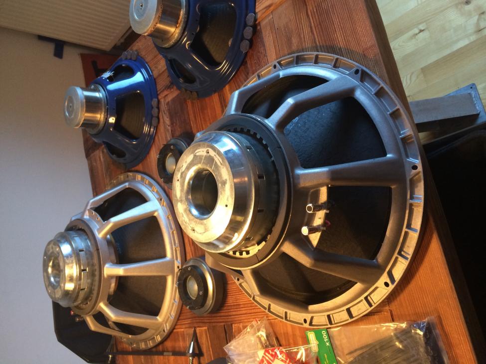

    Det har kommet en ny 18" såkalt monster utgave. Den er valgt delt på ca 80-85 hz av to herrer i denne tråden ref noen innlegg litt tilbake.
    Den monsterbassen vi hørte i Tyskland var delt på 100hz ca, noe som også er ca delingspunkt for de andre utgavene av 18" fra bastanis.

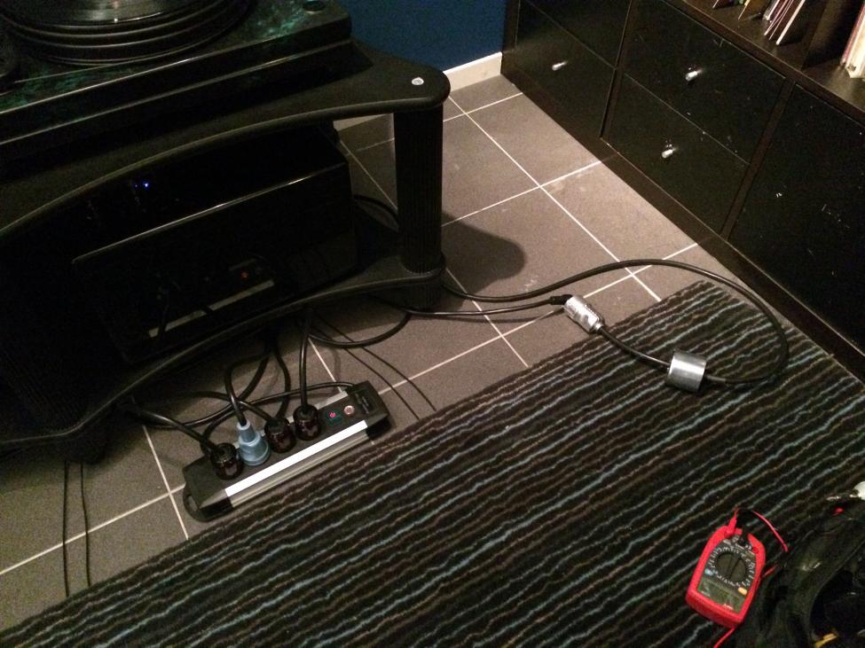

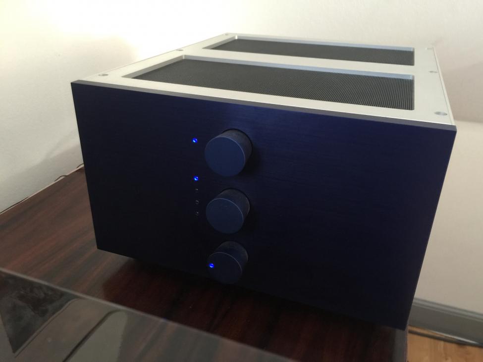

    Et nytt produkt står på trappene i Bastanis' sortiment. Håndbygget av ham selv.
    Det er en power conditioner med navnet 'Afterburner'.
    Denne står mellom stikkontakta og strømpadden.
    Det er ingen begrensning i forhold til antall komponenter tilkoblet strømpadden.
    Vi ble demonstret denne og det var virkelig en stor forbedring over hele fjøla.
    Den beste sammenligningen jeg kan komme på i farten er kanskje det å gå fra et crt/SD tv av den gamle sorten og et HD tv, hele lydbildet blir mere levende, definert og naturlig.
    Vi fikk med en prototype hjem til test og den innfridde også hos meg.
    For å kunne bruke denne må du ha et 400Volt anlegg i huset ditt. Dette fordi alle komponentene er nødt til å kobles opp i fase fra vegg og like til siste stikkontakt, fra kilde og nedover.
    Har man et 230Volt anlegg i huset kan man ikke bruke denne da man ikke finner noen konstant fase i én leder her.
    Her er et bilde av testen hos meg. Padden er for anledningen kjøpt på Chlasern, men er bedre om man har en med stjernekobling.
    Den sylindriske 'klumpen' som ses til høyre på gulvet er Afterburneren.

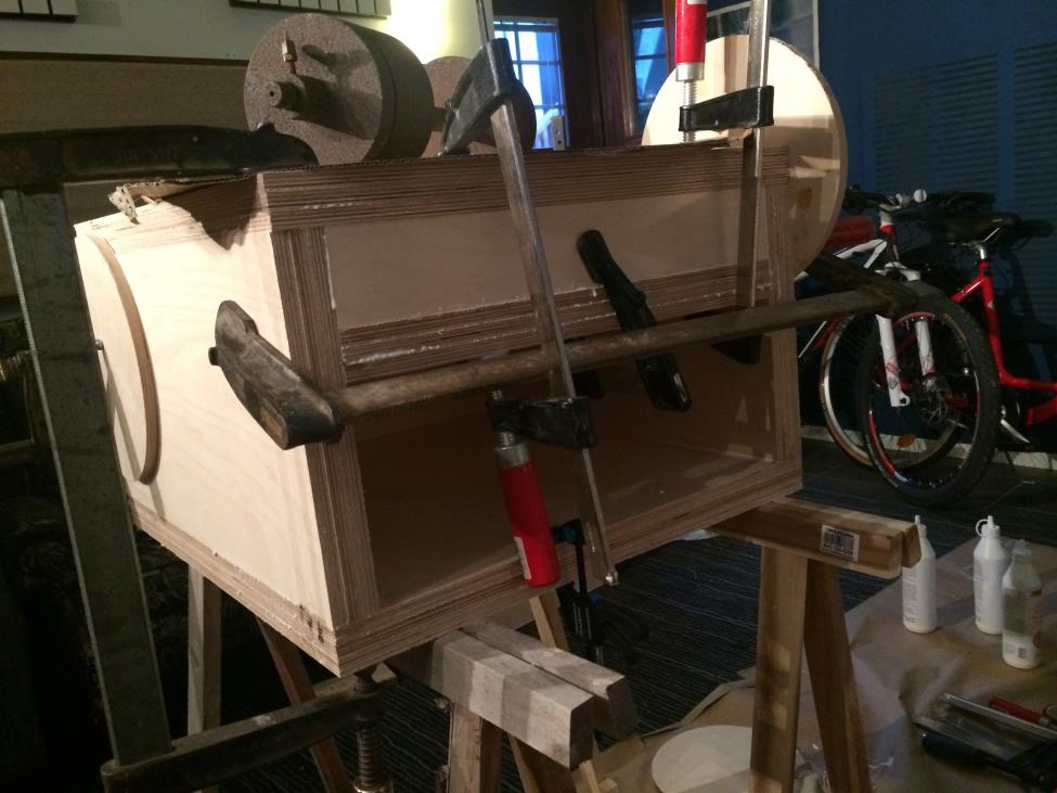

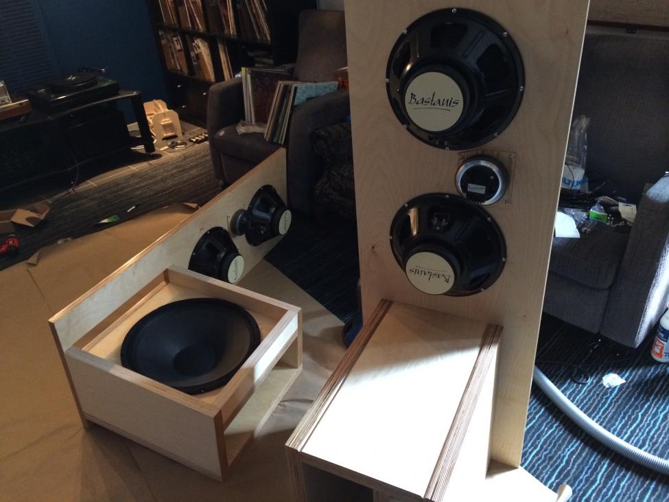

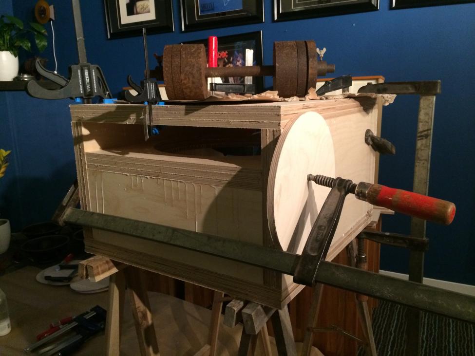

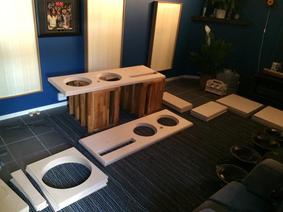

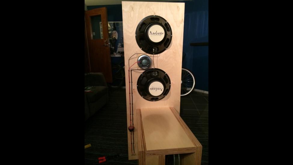

    Litt fremdrift på byggefronten.
    Nye bafler og basskabinett in the making. 36mm x-finér BB.
    De nye bafler blir bredere og noe høyere enn de forrige og hele baffelen blir nå i ett stykke.

    Nice ogla!
    Skal du ha stoff foran element eller nakent? Dette blir 'berre lækkert' !
    ogla
    Prepare to be baffeled!
    18.08.2010
    1.135
    742
    Sola
    18

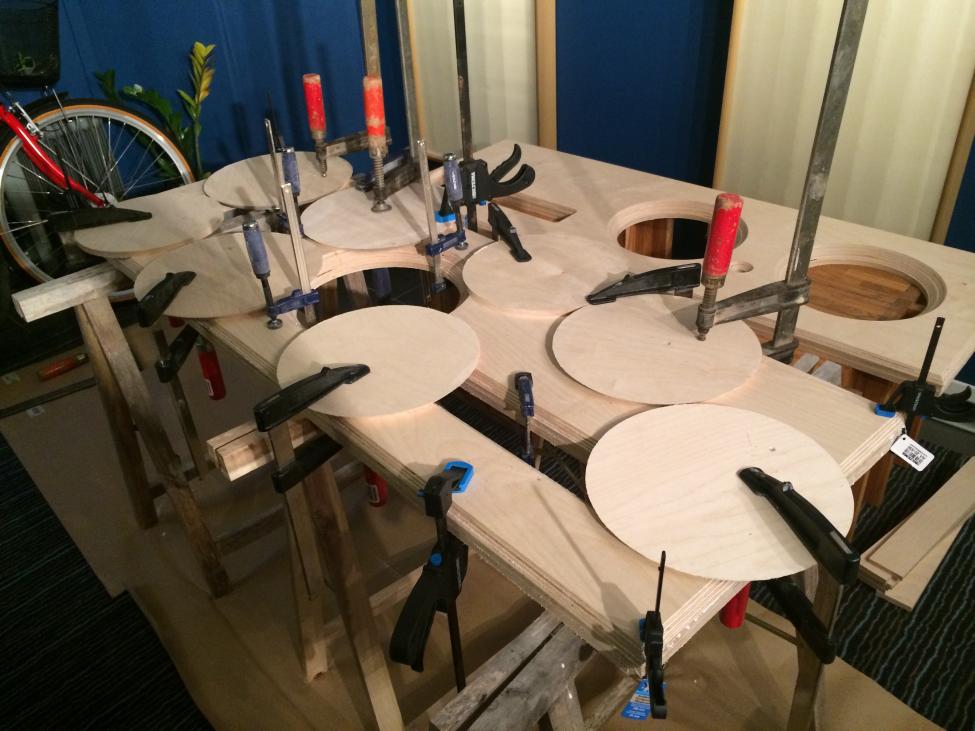

    Takker Lars!
    Det blir uten trekk foran elementene.
    Tror jeg går for lakk, liker hvor lagene i finéren viser, det og spillet på flatene kommer fint frem med lakk.
    Men, det er utallige finish å velge mellom så må tenke litt mere på det. Først er det pussing..
    Limte en kasse i kveld. Siste i mårra.

    Fine blir de og bra er de også. Men bare småguttene dette Ogla. Alt under eiers egen høyde er vel en "liten" høytaler? Hehe.
    Blir kjekt å se den ferdig også, samt en god lyttekveld med bra musikk etterhvert. Skal selv inn å lakkere et strøk på baffles som er 2 meter høye og veier 70 kg stykket. Husker du? Takk for være hjelp forresten. Begynner pussing av kasser i helga. Det blir nok 6 stk.
    Pass på så du ikke sklir i limet og klemmer fingrene mellom tvinga og veggene i kassen da. Hehehe

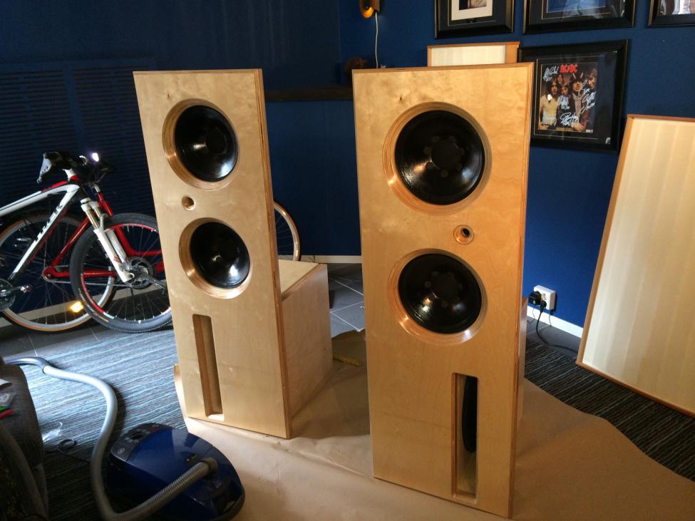

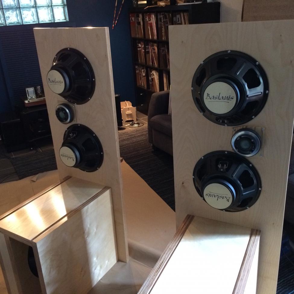

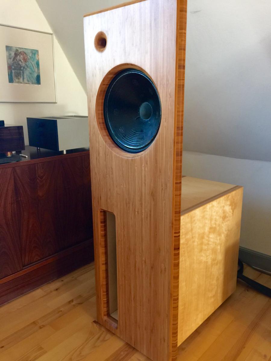

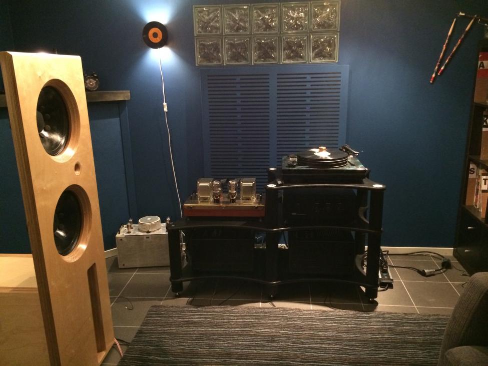

    Sommeren er på hell, og det har i mellom ferie og andre ting blitt til et nytt sett Atlaser.
    En ansélig mengde timer sløyd er det blitt. Etter liming av baflene og vegger til basskabinettene som er av 3 lag 12mm kryssfiner ble det litt justering av skjøter her og der og mest pussing.
    Denne uka kom turen til å sette inn treverket med olje og i dag ble bafler og kabinetter montert.

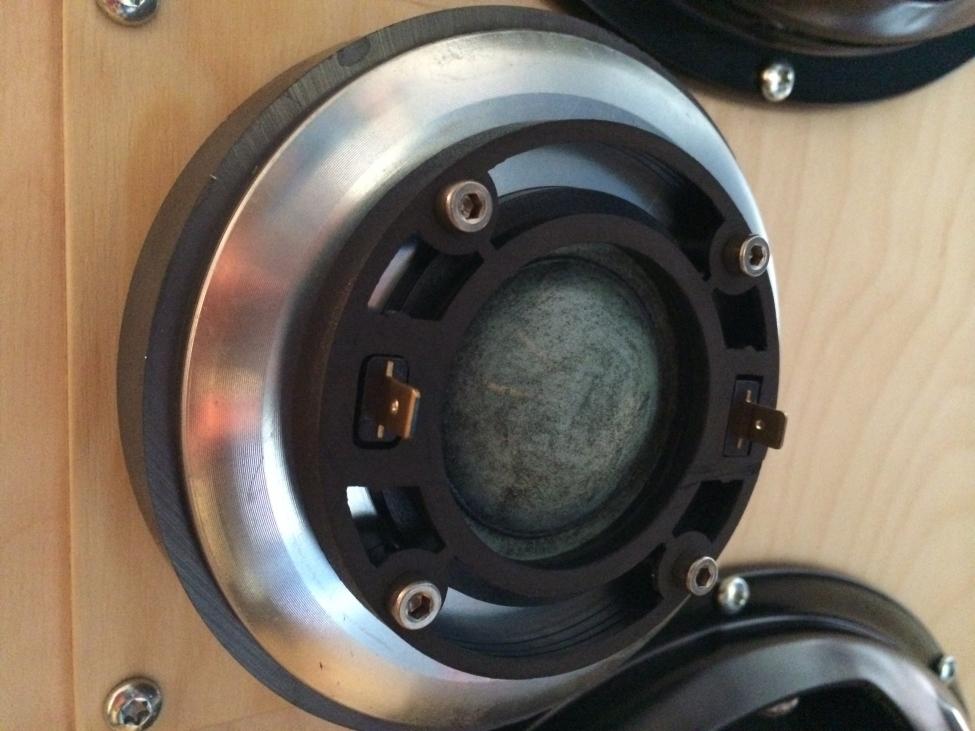

    Gemini diskantenes bakkammer ble delt så denne også blir dipol i likhet med resten av elementene.

    Fin sykkel bak der Ogla. Merke?
    Ser nydelig ut. Atlasene altså. Hehe
    Spiller de nå da? Hvordan ble bredden innvirkende?
    ogla
    18.08.2010
    1.135
    742
    Sola
    18
    Jau takk;)
    Det har ikke blitt lyd enda i dem, men den ene har fått ledninger på seg i hvertfall.
    Satser på å få satt opp et brukbart filter og litt eq på bassene innen fredag så i løpet av helgen blir det noen inntrykk.
    Brenn ny diskant skal og spilles til så er spent på hvordan det låter alt tatt i betraktning.
    Nimme seg nå!

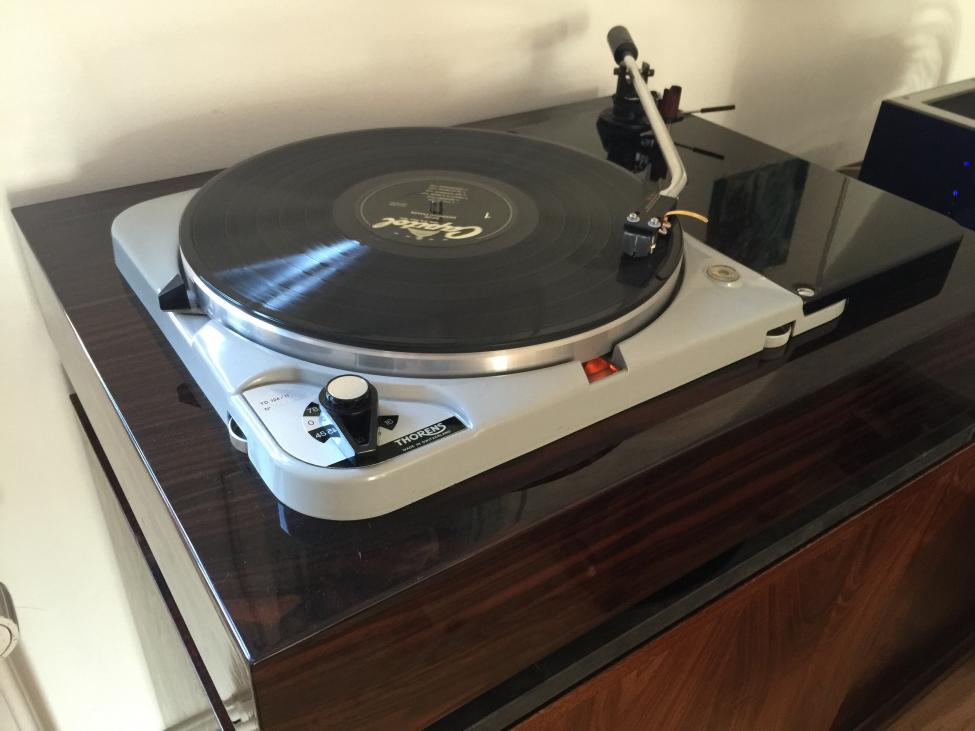

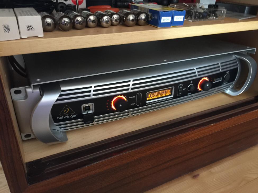

    Hej
    der er også lidt nyt her, nye forstærkere og "ny" kilde
    12" og diskant drives nu af en AcusticPlan Sitar, det er en integreret hybrid med rør linietrin og rør riaa, effektdelen er en mosfett konstruktion, den yder ca 30 Wat i klasse A og 80 i AB,
    18" basserne drives af en Behringer iNuke 3000DSP,
    ny kilde er en Thorens TD 124 MK II med en T Schick arm og en Denon 103 i bly hus,
    jeg har pt ikke en digital kilde- og savner det egentligt heller ikke rigtigt:)
    dette set upper spiller bare godt, med enorm kontrol og super flot klang,
    Mine Bastanis i den "fine" udgave med de største basser og Alnico 12" har jeg haft spillende i godt et år nu, og jeg må sige at jeg er tilfreds med dem, de er vel ved at være fuldt tilspillede? Og lyder bedre en nogen af de andre Bastanier jeg har haft, super detaljeret og naturlig organisk klang ??????????????????
    waf
    156
    32
    Ups der sneg sig et foto af min cykel med, beklager;)
    iNuke forstærkeren har fuldt DSP og spiller rigtigt godt, og har en million watt, og så er den så billig at den næsten er gratis, eneste udfordring er at der er blæser i den, og den larmer helt vildt!
    Så jeg har koplet blæseren fra :) og Benytter forstærkeren med top låget på klem, så varmen kan slippe ud af toppen, umiddelbart vil man nok tænke at der er en god grund til at der er en blæser i forstærkeren, men jeg tænker at blæseren primært er der for at ventilere når forstærkeren, der jo er en PA forstærker, er monteret i et lukket Rack, og til alm hi-fi brug i et hjem bliver den ikke særligt varm - det er en class D forstærker

    Ser bra ut waf! Bredbåndsdriverne har godt av effekt ja selv om de er relativt følsomme. Jeg skal eksperimentere med el34 og KT88 forsterkere selv..

    @waf
    Spennende med ny amp. Hva synes du i forhold til GM-70?
    Har selv hatt en iNuke 6000 DSP til bassene. Masse power og 'mye for pengene'. Den manglet likevel en god del i bunnen i forhold til Crown XTi 6002,
    men så koster jo den adskillig mere. Jeg byttet viftene på iNuke'n til Noctura så ble den helt stille.
    waf
    156
    32
    Lars"
    i forhold til GM70 så er der meget bedre dynamik, flere detaljer, og et meget mere præcist lydbillede, en klar forbedring på alle punkter,
    iNuke ja jeg så du havde en 6000DSP til salg, jeg byttede også blæseren til en Noctura men synes at støjen stadig var generende- nu er den så HELT stille, og fungerer uden problemer, jeg synes at i forhold til de Xtz dsp sub amps jeg brugte tidligere, så spiller iNuken bedre, og dens dsp opsætning fungerer rigtig godt
    -Crown må prøves næste gang rastløsheden kommer;)

    AcousticPlan forsterkeren din virker spennende waf. Skal man blande inn transistorer på mellomtone og diskanter virker dette som en god løsning, spesielt når det også er rør riaa i den:)
    Jeg bruker selv kun platespiller og er happy med det så den forsterkeren frister litt:) Har du en forhandler på denne?
