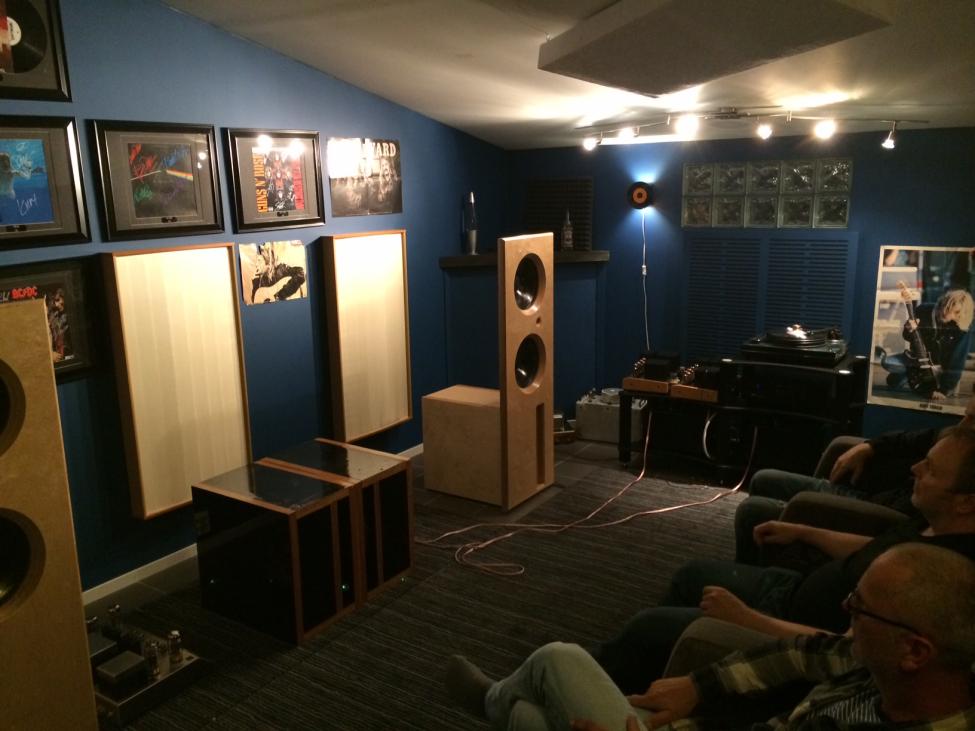

    Hos undertegnede hadde vi en runde med test av kraftigere forsterkere på baflene og et par 18" ekstra!
    Her snakker vi i forhold til min 300B SET jeg vanligvis bruker og med de to integrerte basser, et realt konsertnivå i sammenligning!
    Dæsken steike det ble skikkelig sving over sakene.
    Disse HT har en enorm kapasitet og svarer til forventningene proposjonalt med kraften man hiver på dem.
    Med to basser ekstra blir det headroom nok for de fleste i mitt 20m2 rom.
    Så er det valgets kval. Mye eller lite watt med tilhørende pros and cons.... Det beste er kanskje for meg, et kompromiss et sted midt i mellom. Hvilken rørforsterker dette nå måtte være..

    Er det Furutech diffusorer på frontveggen?

    Ja det er riktig. Brukte absorpsjon før lik den blå du kan se under glassmursteinsvinduet. Absorberer noe og reflekter noe, fungerer greit men diffusorer ble bedre bak dipolene:)

    Har du tre diffusorer da. En i midten også? Hva bidrar den med?
    Er diffusorene rett bak dipolen eller skjøvet litt slik at du ser den "i speilet" fra lytteposisjon?
    Hvordan vil du beskrive lyden med/uten diffusorer bak dipolene?

    Den i midten har jeg ikke testet uten, men tidligere da jeg hadde absorbenter på samme vegg roet det ned ytterligere og ble bedre balansert med en i midten kontra uten.
    Siden det ikke er noen førsterefleksjon her mot lytteposisjon bidrar den nok heller til å roe rommet ytterligere ned via senere refleksjoner tenker jeg og siden rommet mitt er litt på den harde siden liker jeg det bedre med enn uten.
    Diffusorene var slengt opp litt kjapt og hang ikke 100% der de skulle på dette bildet. De er siden skjøvet mere inn slik du sier så man ser speilbildet av elementene i midten av diffusoren hvor de nå henger, ca. 20 cm lengre mot senter.
    Opplevelsen av dette akustikktiltaket er lignende absorbsjon mtp at det roer ned refleksjonene fra frontveggen men dempingen jeg tidligere brukte var kun 50mm tykk og gir ikke det optimale resultatet vet jeg og den beste sammenligningen mellom absorpsjon og diffusjon er det dermed ikke.
    Jeg har ikke sett noen data som forteller hvor langt ned i frekvens disse Furutech diffusorene tar men de har et mere merkbart og bedre resultat.
    grunnen til at jeg sammenligner med absorpsjon er at resultet er overraskende 'mykt/effektivt' samtidig som det bevarer blandt annet attacket og utklingning bedre enn demping.
    Jeg sitter ganske nærme både HT og frontvegg i rommet som måler i overkant av 3,5 meter på tvers og uten noe på frontveggen blir lyden fort veldig ubehagelig til sammenligning.

    Fint bilde fra lytteseansen @ogla. Regner med de to ekstra 18" utgjør en forskjell ja :cool:
    Hva slags finish har du brukt på de nye bafflene? olje/lakk?

    Hei Lars!
    Det er stor forskjell med 4 kontra 2 basser. Uanstregt og kraftfullt!
    nutcase er på vei nedover ja. Det passet ikke for meg denne gangen.
    Det er en fin tid for tresløyd vi går inn i. Du har noe godt i vente vet jeg:)
