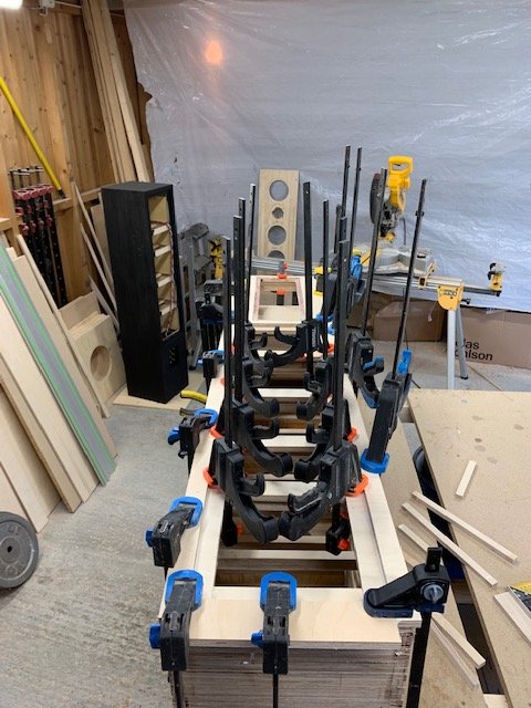

    Har startet med høyttaler nummer to, blir ikke så spennende og følge med på. Det er ren kopiering av den første som ble limt sammen :) Det er en tidkrevende prosess, så går stille og rolig framover.
    Her kommer nå noen bilder fra garasjen :)

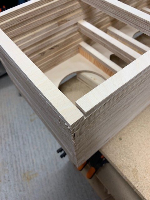

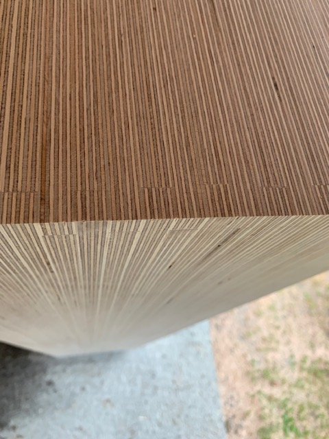

    Bjørn;
    Kompromissløst nydelig enda en gang.....
    Nærbilder av hjørnene savnes - tro jeg såg noe jeg ikke såg før?
    BB
    Jeg legger hjørnene annen hver, kort topp og lang side, så lang topp og kort side, slik at jeg får ekstra styrke og stivhet.

    BEF;
    Jeg såg det. Utrolig tålamod, men det ligger vel til gubber fra Ankenes?
    Og så legger du inn de innvendige avstivningene innimellom?
    Uansett en smart måte å gjøre det på om man har nok tvinger on hand.
    Fint å se på og et passende navn - kasseskjøt.

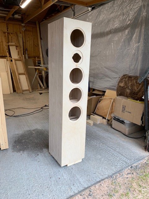

    Det går sakte men sikkert framover med en ny høyttaler :) Regne med den er limt ferdig i helgen. Har pusset ned og fått på første strøk med beis over den som allerede var ferdig. Jeg skal ha 2 strøk, da vil den bli kullsort, men man vil se trestrukturen gjennom lakken.
    Noen bilder fra idag,
    Først noen bilder om hvordan hjørnene er bygget opp, de ligger i finger mønster for mest mulig stabilitet, bildene er kun for illustrasjon,

    Må gå med en plater med en slik konstruksjonmåte. Er det noen fordeler med å lage kassene i flere lag kontra å skjære Støre plater som limes sammen?
    BEF.
    26.04.2008
    808
    1.493
    Asker
    Det er nok mer et design element. Enesten fordelen er at man enklere kan lage avstivninger gjennom kabinettet. Ulempen er at det er ekstremt mye jobb, både å skjære opp platene og lime alt sammen igjen. Det går ikke så mye mer plater til å lage det slik, foruten svinn på skjæring, kan å lett bruke to korte staver på en langside.

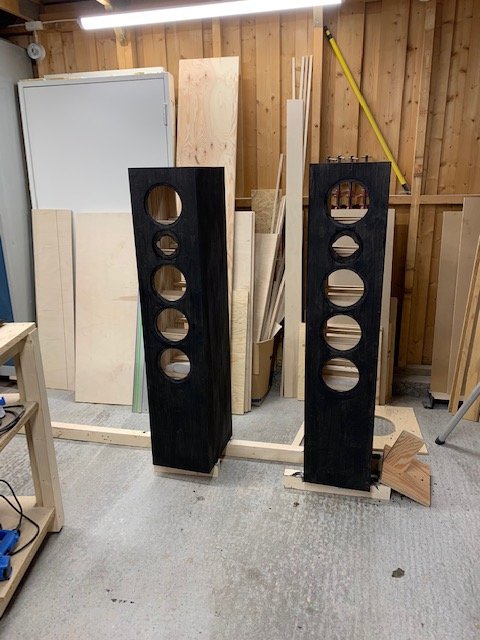

    Da er senter ferdig beiset og klar for montering :) Jeg skal la den stå 1-2 dager så beisen er godt herdet før jeg starter å montere. Fargen kommer ikke helt korrekt fram her, fargen heter kullsort og det er den og har en god transparens i seg så man ser tre strukturen i kryssfineren.

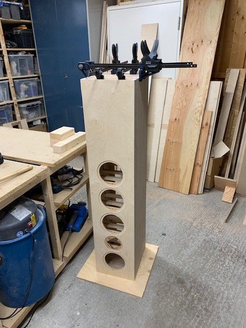

    Fått limt ferdig høyttaler nummer 2, den første av frontene. Hullet som er i bunnen der forsterker modulen skal så er for å få inn luft.

    Da er første av frontene ferdig limt, fått pusset lett over den og bunn platen er montert. Før jeg monterer bunn platen har jeg lagt på plass demping i nedre del. Det er en kombinasjon av 3cm akustikk plater og Akustilux dempemateriale.
    Noen bilder fra hva som har skjedd.
