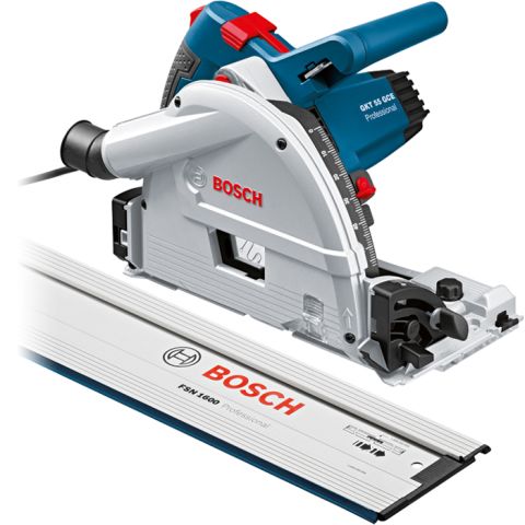

    Noen her som har prøvd denne?
    Er det vanskelig å lære seg å bruke?
    Jeg har aldri brukt slikt verktøy.
    Senkesag er litt mer anvendelig enn vanlig sirkelsag, og denne har trinnløs variabel vinkelkutting.
    Vis vedlegget 565660
    Bosch GKT 55 GCE
    Hvis jeg lærer meg å bruke denne, kan jeg bygge høyttalerne nøyaktig sånn jeg vil ha dem. :D

    Jeg har denne, og det er et utrolig bra verktøy til jobben. Ordentlig rene og fine kutt får du også.
    https://www.staypro.no/maskiner-ver...everktoy/senkesager/bosch-gkt-55-gce-senkesag
    Staypro har ei Makita skinnesag til 4125 med skinne - den er også bra.
    Et tips her er å ha ei sponplate eller tilsvarende under, og så stille sagdybden så den går bare en mm igjennom emnet. Kobler du da støvsuger på saga minimaliserer du støvmengden du lager. Støvsugeren kan være en billig industristøvsuger fra Biltema.
    Jula selger billig skinnesag, men jeg vil ikke gå god for hvor bra den er.

    Jeg har brukt festool og bosch omhverandre på jobb. Det skiller null på presisjon mellom de to sagene. Festoolmotoren går endel stillere enn bosch saga.
    Når det kommer til skjøting av skinne må nok festool se seg slått av bosch sitt system. Så med mindre du kommer over en billig festool på finn. Så ser jeg ingen argumenter for å gå for festool overhode. Men at du må kjøpe skinne sag er det liten tvil om ;)

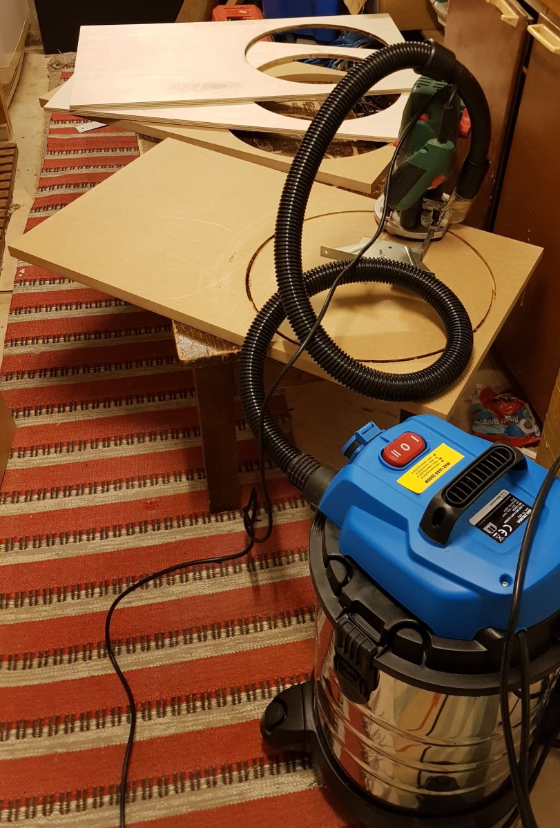

    Da har jeg så smått kommet i gang med nye satelitter.
    Har kun materialer til bafflene, så jeg må ut å handle mer råvarer etterhvert. Det blir 3 lags frontbaffel, ca 40 mm tykk. Det skulle bli 3 hull pr. side, og alle med forskjellig diameter etter tegninger jeg har "laget" i hodet. (ikke på papir eller pc)
    Hvordan dette går er ikke godt å si, sikkert greit. :p
    Blei litt for ivrig med overfresen her, så jeg venter med resten til i morgen. Det begynte å brenne i siste mdfplata og jeg røykla hele kjelleren.
    Lukter brent mdf, og har satt opp vinduer i kjelleren for gjennomtrekk som skal få stå til i mårra.
    Likevel føler jeg meg flink, så da belønner jeg meg ett lite glass før natta.
    Hmmm...kanskje brent mdf er oppskriften på "et oppgjør med virkeligheten"

    Apropos mdf - husk på å bruke åndedrettsvern når du arbeider med mdf, spesielt ved bruk av overfres. Mdf-støv er lite helsosamt.
