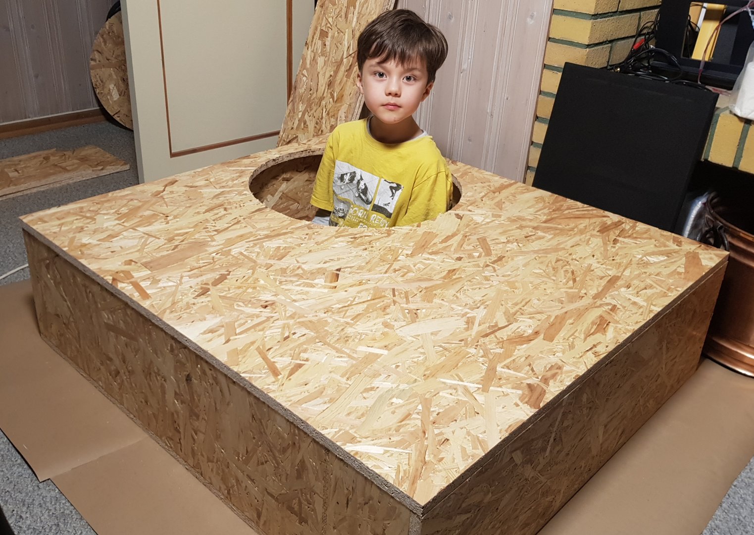

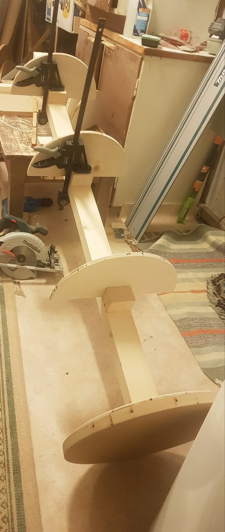

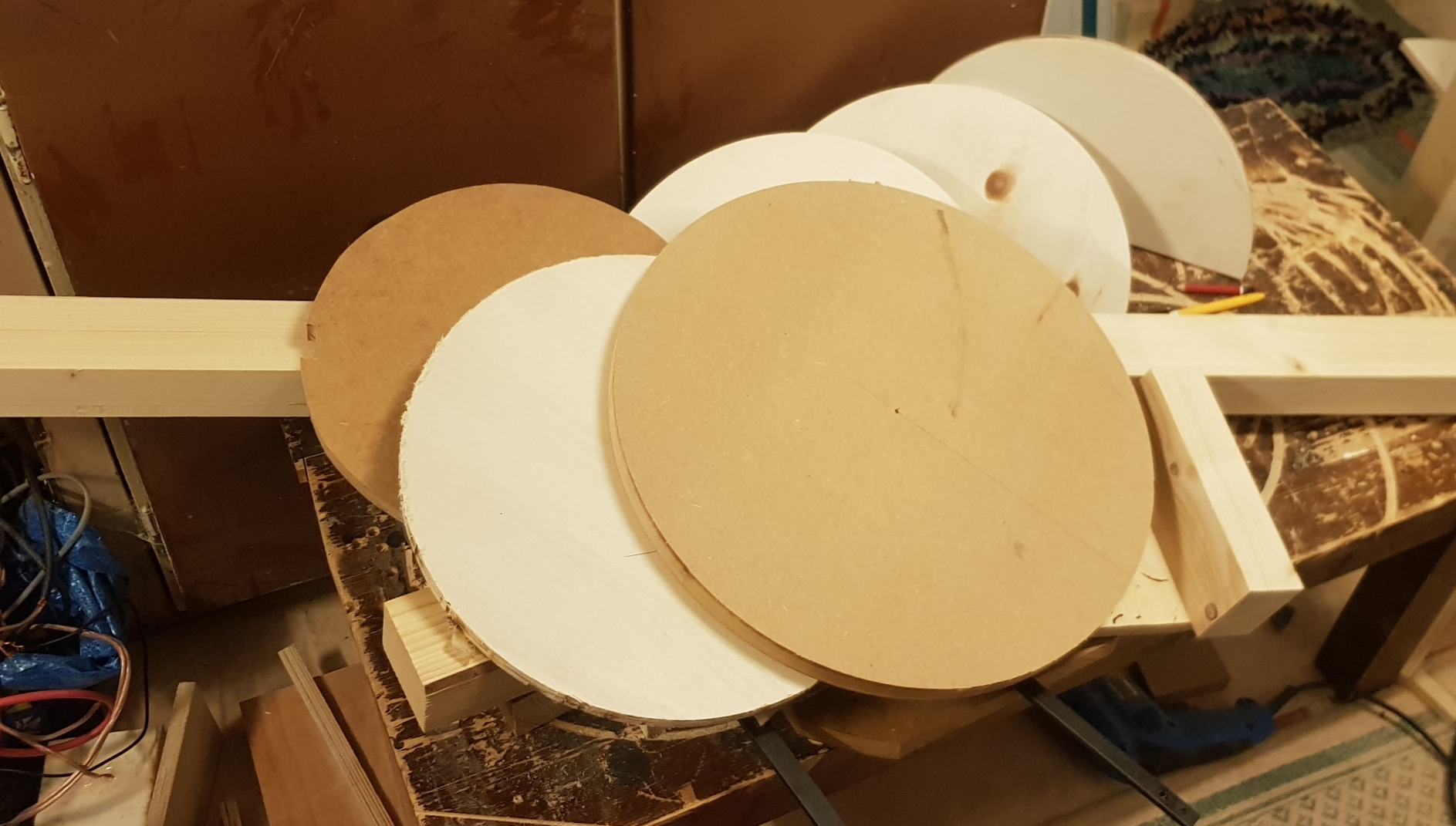

    Måtte bare sjekke at jeg hadde regnet ut alle kuttene riktig.
    Dette er basert på tegninger som kun finnes i hodet mitt, så jeg forventer ikke noe nirvana her.
    Man kan jo ha litt flaks.
    Hele greia er regna på ca mål basert på Snickers Centurion kassene.
    Målene på dem ble litt for stort for kjellern min, så de blir høyere, lengre, og slankere.
    ...eller det kan tolkes som man vil. Jeg vetta pokker'n.
    ...vi prøver uansett.
    OSB er billig.
    Nå er det bare å lime sammen hjemme, etter å ha laget noe gjennomhøla avstivere først.

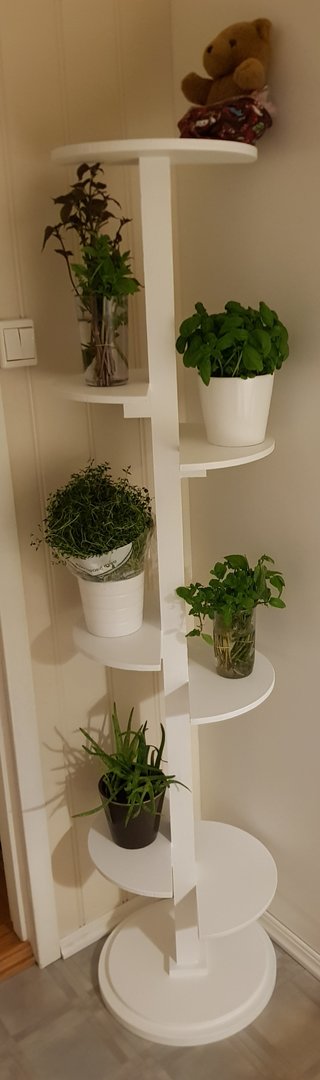

    Kjerringa ville kjøpe en hylle for alle urteplantene sine.
    Nei, sa jeg. Jeg kan lage...gratis.
    Har jo masse rester etter tidligere høyttaller bygge sprell.
    Kanskje ikke de beste råvarer for plante-pidestall, men man tar det man har.
    Kjerringa blei fornøyd. Det er det viktigeste.
    Da har jeg litt å gå på når jeg vil bruke litt tid igjen på DIY høyttalere.
    Vis vedlegget 702518
    Vis vedlegget 702520
    Vis vedlegget 702521
    Skikkelig fint Bergfinn
    Hilsen en møbelmann 😁

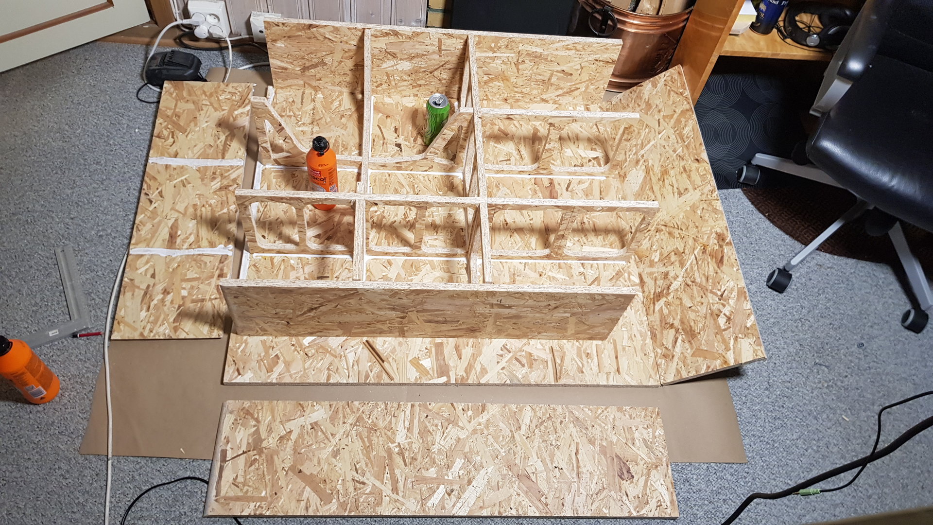

    Har aldri bygd basskasser før. Jævla mye jobb. Ikke veit jeg om det blir duganes heller.
    Har sett på bilder åssen andre gjør det, men godt mulig jeg ikke har gjort dette helt etter boka.

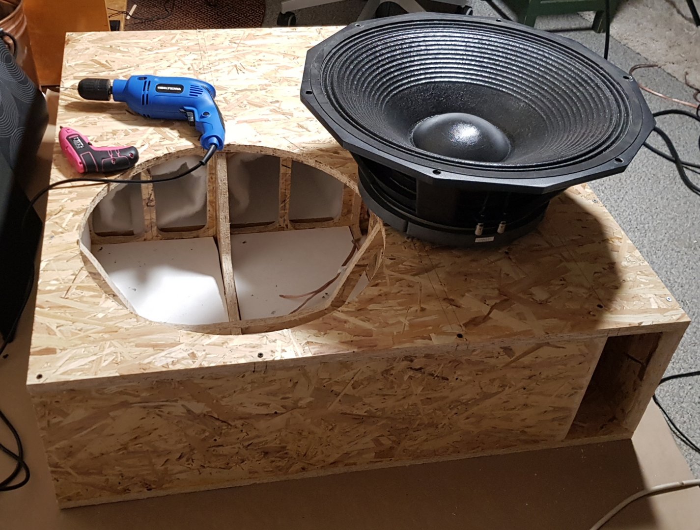

    Er ikke ferdig innvendig ennå.
    Tenker å skru på den siste veggen/baffel i første omgang, montere elementet, og høre om dette er noe å satse videre på.
    Da har jeg mulighet i etterkant å justere port tuningen før jeg limer på baffelen.
    Samt andre tweaks. ...eks 6" gjennomgående bolter. 😜
    Dette er mitt første bassbygg, jeg har lov å gjøre feil. ;)

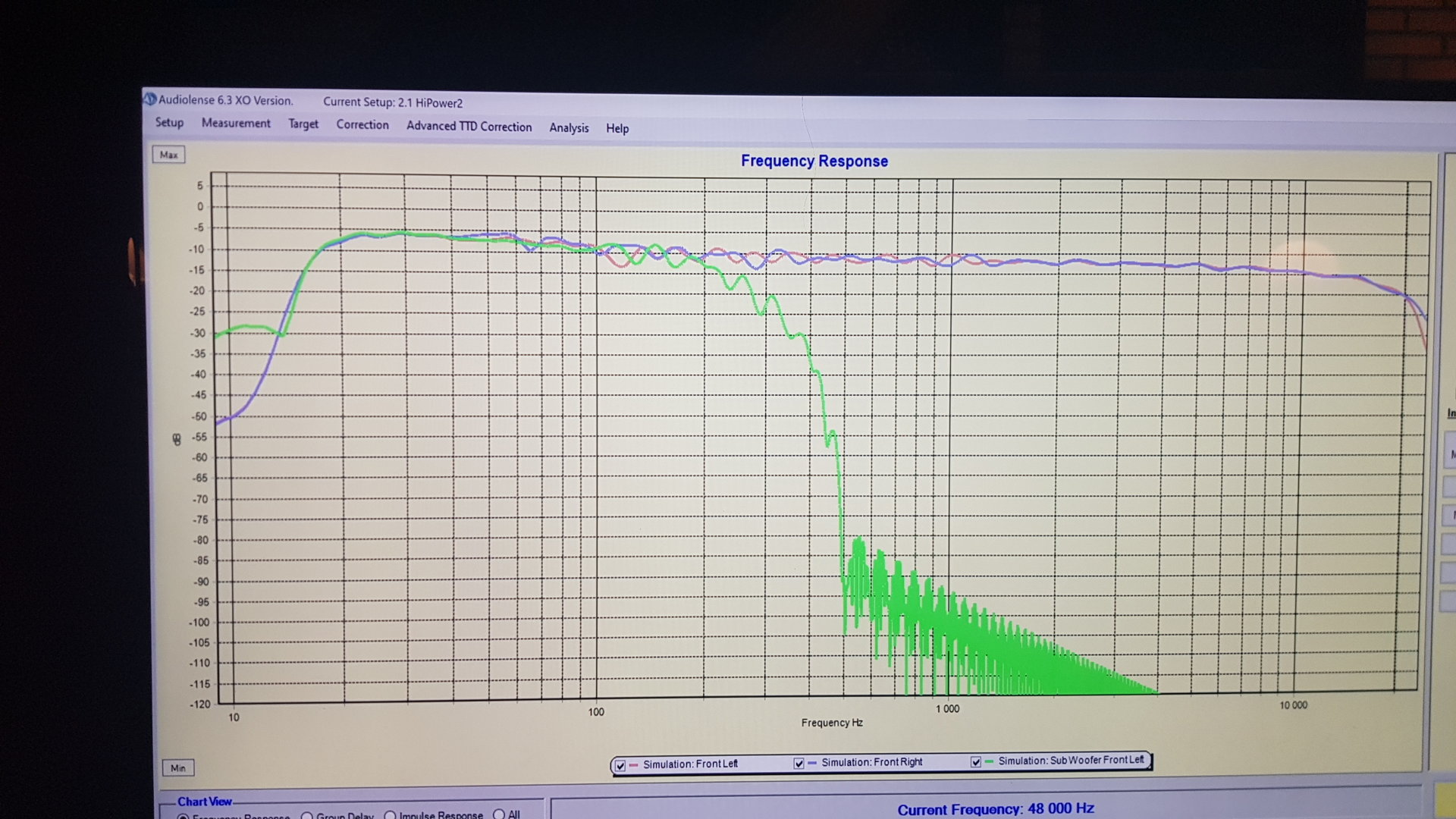

    Uglattet respons i Audiolense. 5 dB linjer.
    Dette er vel å be om problemer, jeg som ikke har noen akustiske bassremedier.
    Jeg trenger ikke respons ned til 8 Hz, så jeg ruller av med target mellom 15 og 20 Hz tenker jeg.
    ...eller skal jeg kutte av litt på bassportlengden?
    Bergfinn
    22.07.2013
    9.003
    12.884
    Simulert respons med Revel damehøyttalere over 70 Hz.
    Prøver først med deling på 70 Hz, og så lagde jeg en target som kutter av bassen nedentil.
    Avrulling rett under 20 Hz burde låte greit tenker jeg.
    Skal teste med deling opp til 100 Hz når jeg får bygd en sub til.
    Og kanskje vi prøver med deling på 120 når 4 suber er bygd.
    Kanskje unødvendig da jeg tenker å bruke mine 4x15" til midbass.

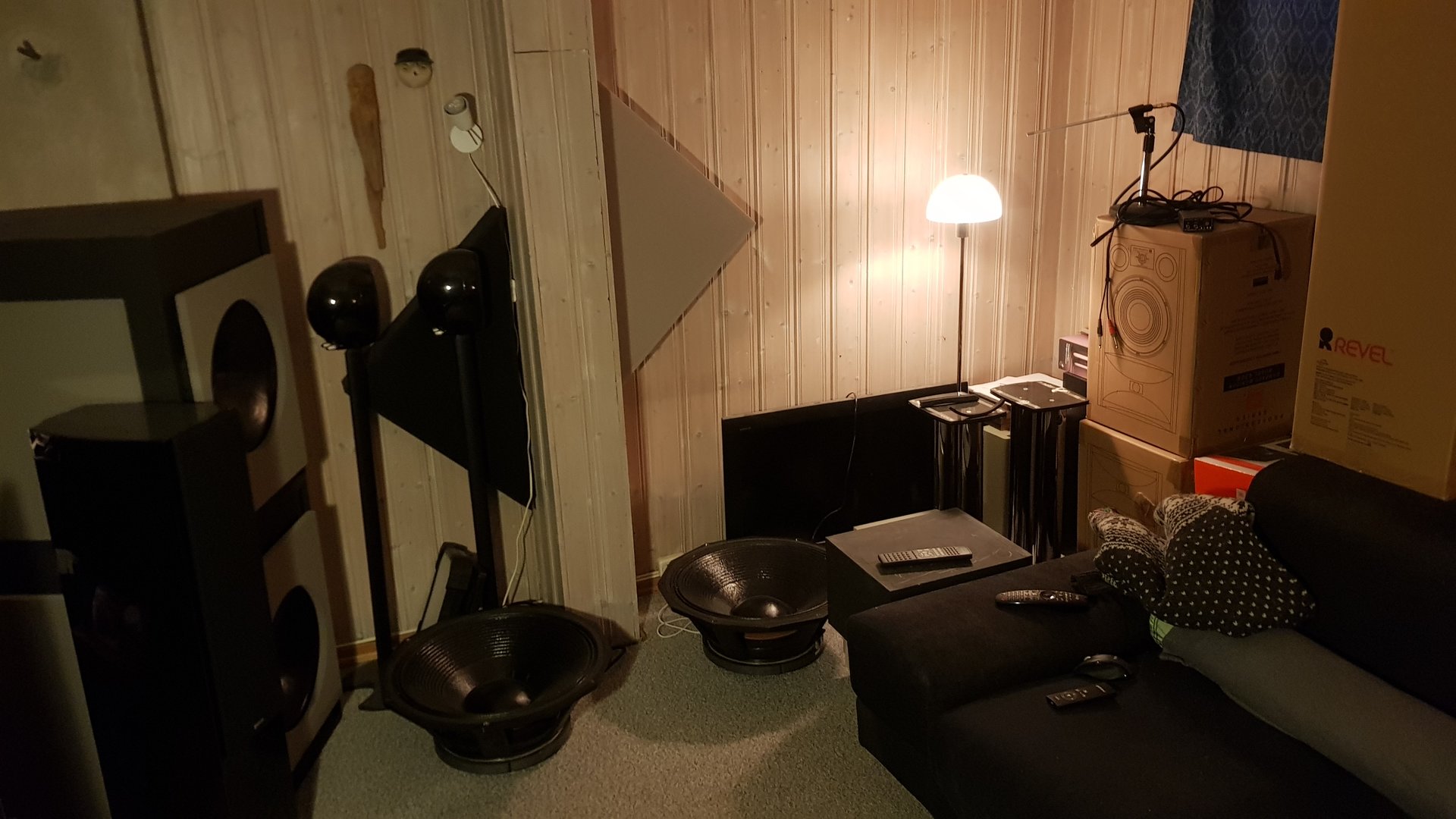

    Har du fått deg større rom siden sist? 🤔
    JoHoo
    20.02.2013
    4.278
    4.190
    Men hvordan låter det da mann?!?
    Bergfinn
    22.07.2013
    9.003
    12.884

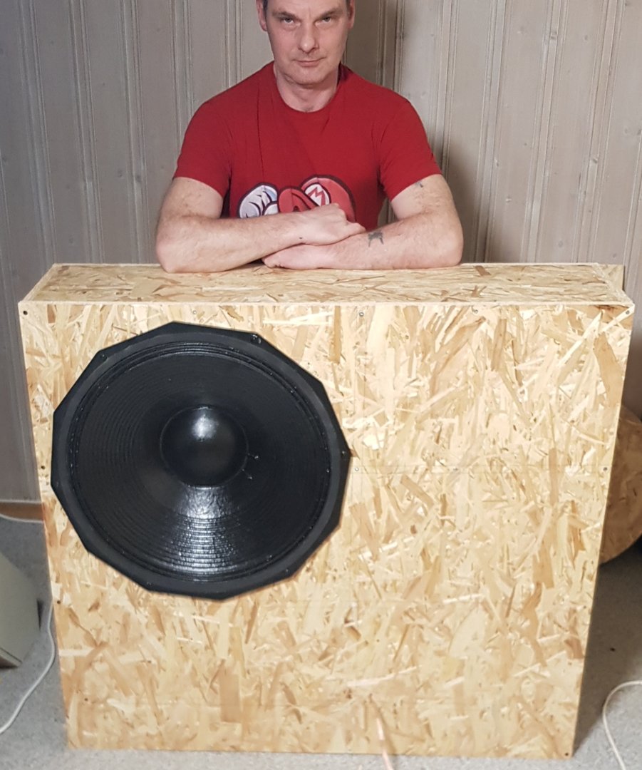

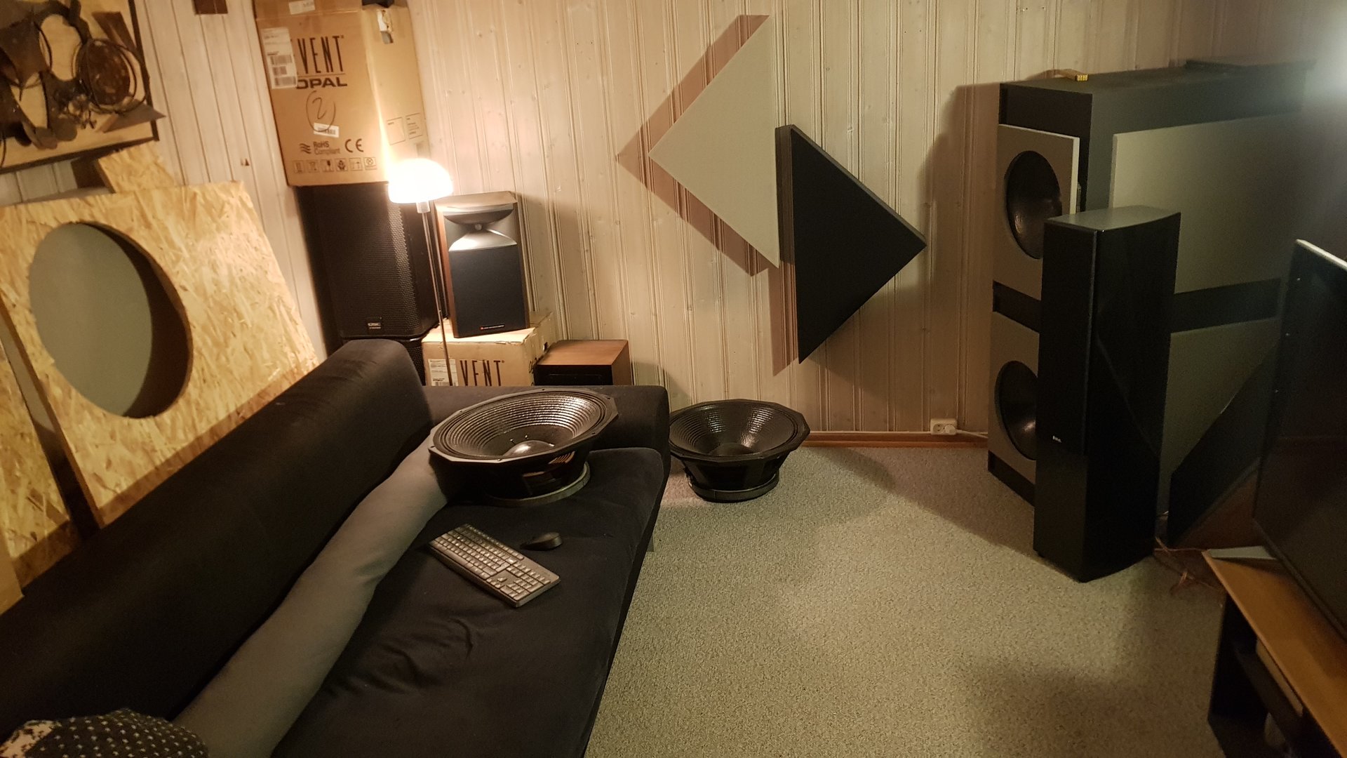

    Nei. Men fotavtrykker på 21" suber blir betraktelig smalere.
    30 cm bred. Men 104 cm dyp.

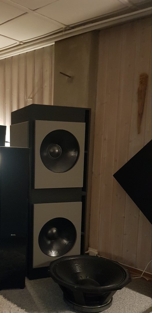

    Venstre side fra lytteposisjon:
    ..og høyre side:
    Se vekk fra butikkhøyttalerne. De er kun midlertidig.
    Nå får jeg god plass til voksne satellitter.
    Har beregnet 2 i høyden på hver side. Blir ca. 5 cm glippe under taket.

    Jeg vet ikke netto volum.
    Yttermål er 104x95x30 cm
    18 mm osb.
    Minus volum fra element, avstivning, og bassport.
    Bassport har nettovolum på 10x25x90 cm.
    Da kan du begynne å regne ut.
    Jeg hadde 150 liter netto som mål, men mulig det ble litt mer.
    duc916
    21.09.2005
    2.293
    2.506
    Vestfold
    18 mm osb.
    Litt kjapp hoderegning ga meg ganske nøyaktig 200 liter før fratrekk for elementet + avstiving. Rundt 170 liter (?)
