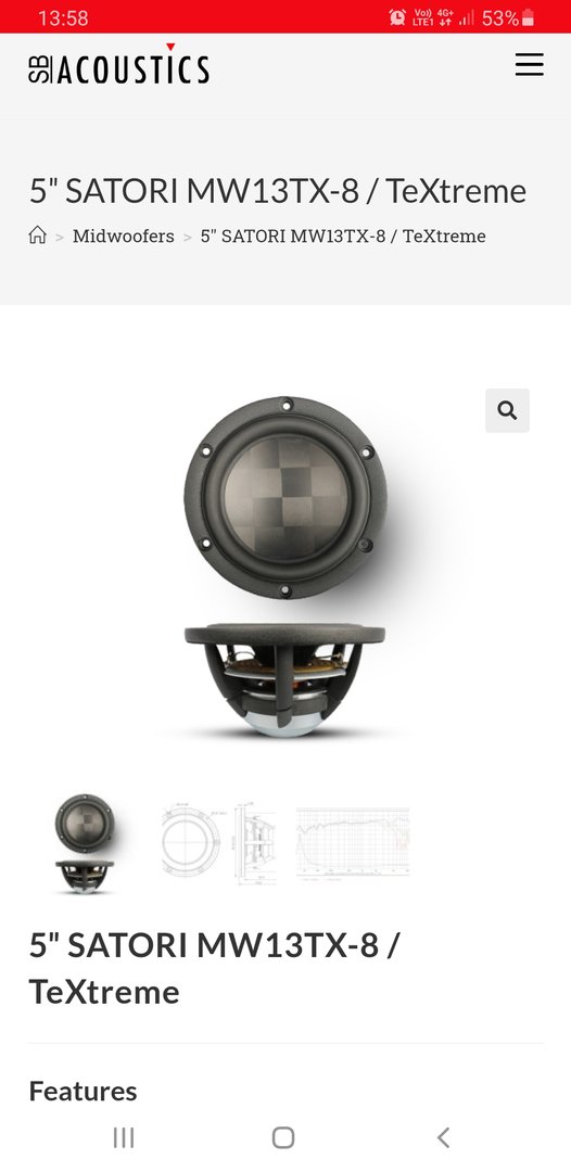

    Denne vil jeg gjerne stifte et nærmere bekjentskap med ila vinteren. Har 6" utgaven med papyrus i Wvt's, og det låter utrolig bra..- Så foreks 12 5" textreme i linjekilde (med dedikert diskant i senter) hadde jo vært spennende 🎵🎶😊☕
    Kanskje med en hypex fusion fa 503 som gir mulighet til påkobling for ekstern sub..

    Tenkt litt på den samme men da i en klassisk 3veis 1" - 5" - 10" konfigurasjon. Blir nok med tanken....

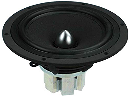

    Hva tror man om denne?
    Den er vel mer eller mindre en ny versjon av B&G Neo8.. og det er samme designer som står bak visstnok.

    Kverna er i gang....

    OBS; husk MR utgavene i Satori serien, da, tross alt rene mellomtoner. Har snakket med de i Danmark, de sier TeXtreme har klare fordeler men også klare bakdeler sett opp mot papyrus utgavene. Ikke sikker på at TeXtreme umiddelbart slår papyrus dersom man snakker mellomtone. Bass-mellomtone, mener jeg er noe annet.
    Har de en MR-utgave av textreme 5"? Link?
    Nei, det har de ikke, men heller ikke sikker på at det spiller bedre med TeXtreme i mellomtonen - husker jeg ikke feil fra samtalen med de i fjor.
    Har selv tenkt linjekilde med 8 stk. 6,5" Satori drivere på tre-veis FA-amp, 4 av dem som MW versjoner (på den ene kanalen begrenset oppover) og de 4 siste (på den andre kanalen) som MR spillende opp til diskantnivå. Men, Satori MW 6,5" spiller jo så høyt i seg selv at man nesten ikke trenger rene mellomtone drivere, men (!) MR utgavene har lavere spolehøyde, kortere slaglengde og lavere MMS - klart dette er positivt for mellomtoneområdet.

    Har troa på en så flott 5" som textreme vil hamle opp med den litt større 6 1/3" papyrus. Taim vill sjåvv🎵🎶🤓
    Handler kun om nyanser av forskjell, de to alternativene membraner, i følge dem selv. Med plusser og minuser for begge deler. Ring de, de er lette å snakke med. Ikke sikkert de kommer med TeXtreme i mellomtone versjoner.

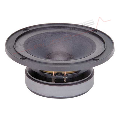

    Ja, de var blant de bedre jeg har testet.
    Men kommer til kort på høye lydnivå.
    31Jpa4YvEIL._SR600,315_PIWhiteStrip,BottomLeft,0,35_SCLZZZZZZZ_FMpng_BG255,255,255__01.png
    Det finnes vel en annen Seas 5" mellomtone som ser helt lik ut, men som ikke er i produksjon lenger.
    Denne skulle visstnok være mye bedre om jeg husker Snickers-is rett.
