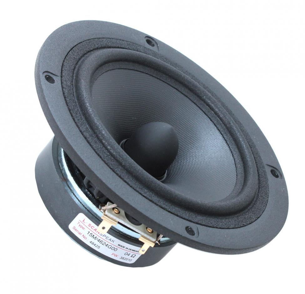

    Jeg tror man bør bruke en noe flatere profil med harde membraner, spesielt til mellomtone. Da burde driveren også fungere litt bedre med waveguide.
    S
    Syncrolux
    Det stemmer nok. Hvis man ser på Seas sine MG membraner, som jo er harde, så får man en dip i responsen pga utfasing mellom output fra senter og kant på membranen, som vist på kurven under - en dip i området over 2 kHz.
    På myke membraner ser man ikke dette i samme grad, antagelig fordi membranen ikke lenger "spiller" langs kanten ved høyere frekvenser pga oppbrytninger.

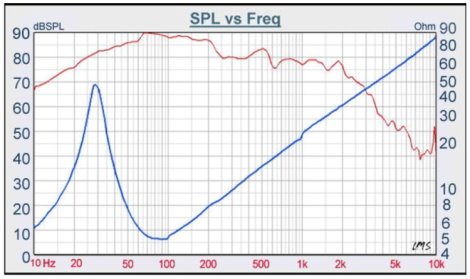

    Kanskje muligens. Noen ting jeg stusser litt på; Det første er avviket fra et ideelt impedansforløp ved 900Hz, som indikerer en resonans. Kunne være interessant å se forvrengnings- og tidsdomenemålinger. Det andre er valg av svingspoleform. Metalliske svingspoleformer introduserer en form for demping (eletromotorisk motkraft) som jeg ikke er overbevist om er positiv for mellomtonebruk. Det tredje er bevegelig masse. De har krympet på svingspolelengden for å dra ned bevegelig masse, men den holder allikevel "solide" 14gram. Det vil jeg tro er et resultat av at de har brukt mer eller mindre sine egne standard softparts og at potensialet da ikke er tatt helt ut.
    Den er ikke ekstremt motorisert heller. Spenningsfølsomheten ser grei ut, men så er det en fireohms spole. Effektfølsomheten ligger rundt 89dB. Synes også det er litt rart at de ikke også har valgt å lansere en 8 ohm utgave.

    Den har jo langt høyere følsomhet enn bassene. For meg virker det som at de har funnet ut at en kobberspole balanserer bedre enn en CCAW-spole og sånn sett endt opp med nesten samme masse som bassdriverne i serien. Jeg tror årsaken til dette kan være at opphenget egentlig er litt for tungt til en ren mellomtone. Hadde de gått for en lettere bølge og CCAW-spole hadde de fort vært oppe på 94dB, men da kunne de jo gjort den til en 8 ohms driver. Det kan godt tenkes de har testet ulike spoleform-materialer og kommet frem til at med de øvrige forutsetningene ga titanium det beste kompromisset. Aluminium ville trolig sett penere ut på papiret.
