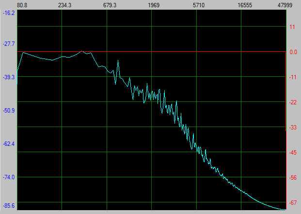

    Her er en FFT av det samme sporet som Marsboer viser til. Det er ikke rare greiene ved 40 kHz for å si det sånn. Mest støy antagelig.

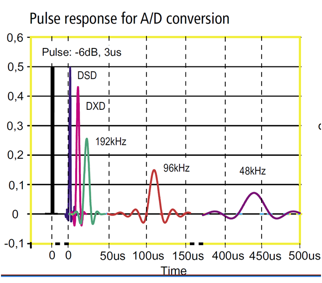

    Siden 2L stiller sine filer til rådighet i Redbook og høyoppløselig kan vi ev. håpe på at marsboer tar seg tid til en ny analyse (mot at vi sender ham en flaske vin). Dermed er den potensielle feilkilden eliminert, siden vi bør kunne regne med at 2Ls kvalitetskontroll er tilfredsstillende.
    Mr-Ts diagram over illustrerer på fortreffelig vis hvilke ekstreme forskjeller det er snakk om i energimengder, og hvilket drop-off som skjer over 15kHz. Den typen ultralyd som det påstås er så avgjørende, og som 24/+++ skal være godt for, har energimengder man skal ha parabolører for å detektere - hvordan dette igjen skal innvirke signifikant på grunntonene er for meg et mysterium.
    Mr-T
    Tro kan flytte fjell, også når det gjelder hi-rez... og plutselig hører man 40 kHz ved -100 dB. Joda.

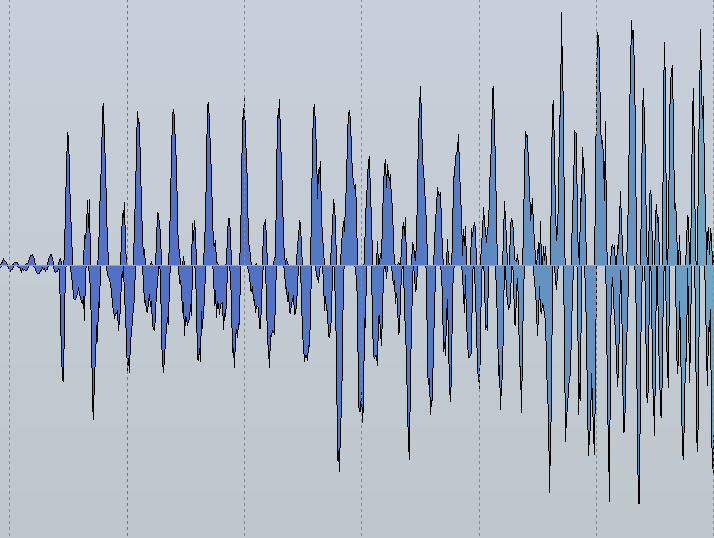

    Musikk er full av firkantpulser. Du finner dem helt i oppstarten på transienten. Ikke på alle instrumenter, men på de som går fra stillstand til plutselig bevegelse. Stikkordet er ”støt”.
    Tenk på en gitarstreng. Når den er i ro, så genererer den ingenting. Ved første anslag går den bare en vei. Et slags støt. Da skapes det firkantpulstoner. De varer bare et øyeblikk, selvsagt. Hele den etterfølgende utklingningsperioden består av sinustoner.
    Samme gjelder triangel eller cymbal. I det øyeblikket pinnen treffer metallet (støtet) så gnistrer det av firkantpulstoner, mens utklingningen (selve tonene) er alminnelige sinustoner.
    Den råeste kilden til firkantpulser er trompet. Når man blåser hardt og lenge, så støter den ut firkantpulser i rikt monn. For en mutet trompet ligger disse høyt opp i frekvens.

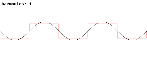

    En firkantpuls går i teorien fra 0 Hz (DC) til uendelig høyt. Det med 0 Hz er lett å forstå. Det første støtet får mikrofonen til å gå fra stilstand til utslag i én retning. Er det et langt støt, så vil mikrofonmembranen ”stå stille” et kort øyeblikk, før den beveger seg tilbake igjen. Hadde man kjørt dette i sakte film, så ser det ut som når du kobler batterispenning (DC) på en høyttaler.
    Oppover i frekvens, inneholder en firkantpuls uendelig mange ulike ordens frekvenskomponenter av.grunntonen. Det er de som utgjør firkantpulsens skuldre.
    Denne illustrasjonen viser en sinustone på 1kHz. Se hvordan den tar form og etter hvert ligner en firkantpuls, ved tilføring av hhv 3kHz, 5kHz, 7kHz, 9kHz, 11kHz osv.
    Les mer om firkantpulser på Wikipedia..
    Denne målingen er bortkastet i denne sammenhengen. Det blir som å si at man har det gjennomsnittlig bra med en fot i fryseboksen og en fot i komfyren. En slik summering av et langt spor vil alltid vise fallende nivå for økende frekvens. Den sier INGENTING om tilstedeværelsen av firkantpulser i oppstartstransienten.

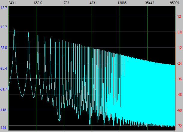

    Mr-T

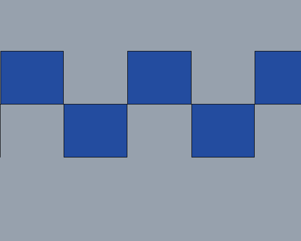

    Her er FFT av en 100 Hz firkantpuls @ 192 kHz samplerate, slik at vi har referansegrunnlaget i orden.

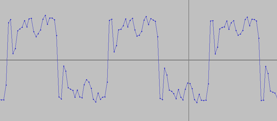

    Quad ELS2805: Nærfeltsmåling av 1kHz firkantpuls
    Kilde-link
    Som man ser så er høyttaleren bemerkelsesverdig rask på flankene. Det er ikke gjengivelsen av firkantpulsen i seg selv som er målet, men å få frem at avspillingskjeden er rask nok. Starter/stopper den raskt nok til å kunne gjengi firkantpulser, så vil anlegget også låte bedre på musikk.
    Ved oppgradering fra Red Book CD til hi-rez så får man en kilde som er raskere, med mindre deformasjon av oppstartstransienter.
    Det er klart at firkantpulser får en mer ublid behandling av høyttalerne i forhold til elektronikken. Men dette er ikke nytt innenfor Hi-Fi. Hele kjeden introduserer mer/mindre feil. Det gjelder å holde disse på et så lavt nivå som mulig. Fordi feilene akkumuleres. Sløvhet i CD + sløvhet i forsterkere + sløvhet i høyttalere gjør bare vondt værre.

    Her er en høyttaler som gjengir firkantpulser ved hhv 250 Hz, 1 kHz og 2,5 kHz. Delefrekvenser ca 300 Hz og 1,5 kHz. Båndbredde 50 Hz - 18 kHz. Høyttaleren er en Danley SH 50.
    På samme måte som Quad er dette en ekte punktkilde, da elementene er plassert innen 1/4 bølgelengde fra hverandre ved delefrekvensen. Fasedrei nulles ut ved at høyttalerne som gjengir lavere frekvenser er plassert suksessivt nærmere lytteren. Jeg tror dette er en nøkkel for å gjengi brukbare firkantpulser.
    Testoppsettet:
    Mr-T
    Output her ligner faktisk på input, ikke verst må jeg si!

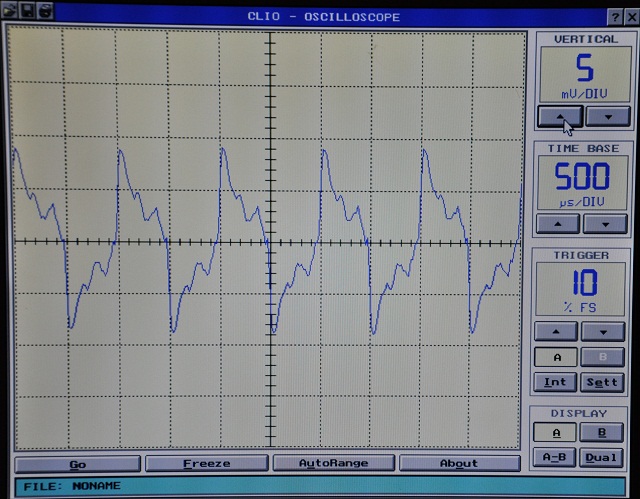

    Imens skal jeg kose meg med å måle hvordan en firkantpuls overlever å bli sendt ut fra høyttalere. Stay tuned.

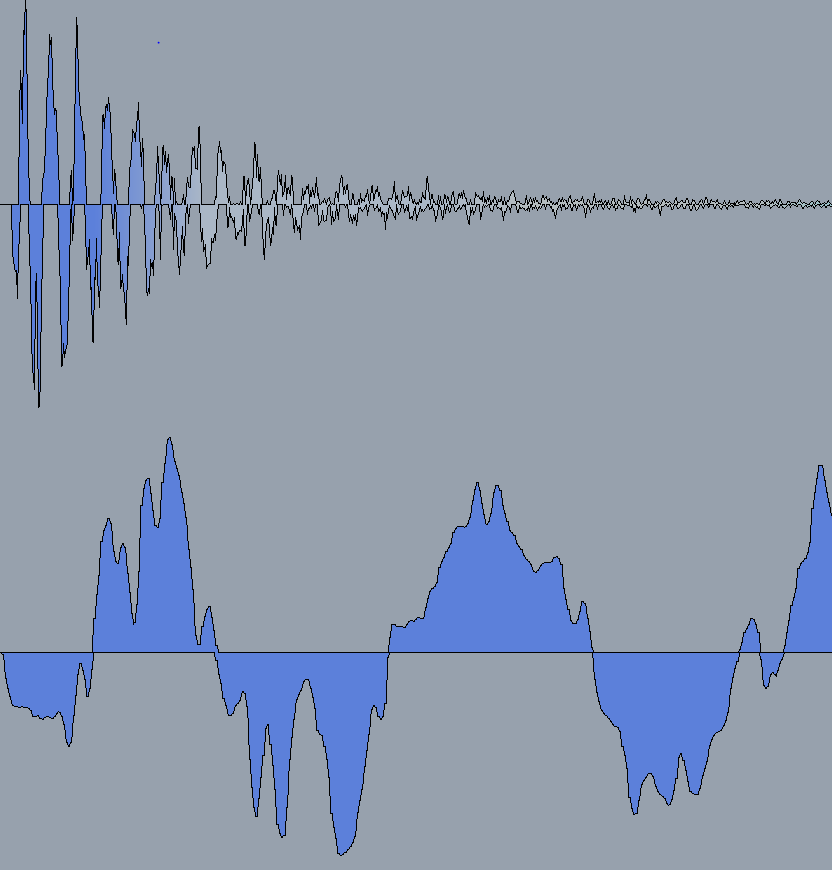

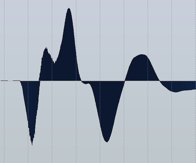

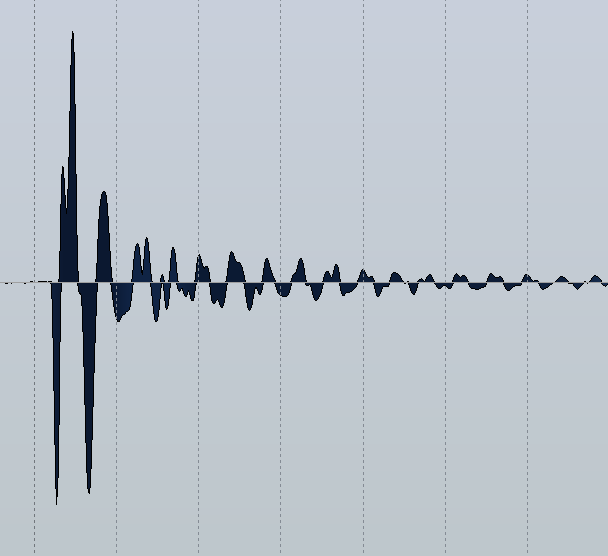

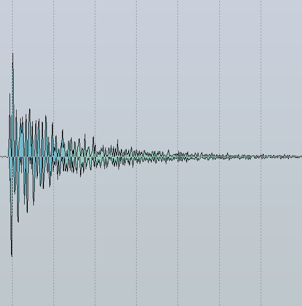

    Et skarptrommeslag er i praksis ikke veldig skarpt i oppstarten, se waveform under. Jeg tror man bør søke andre forklaringer på en slik subjektiv opplevelse.

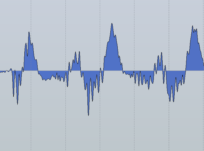

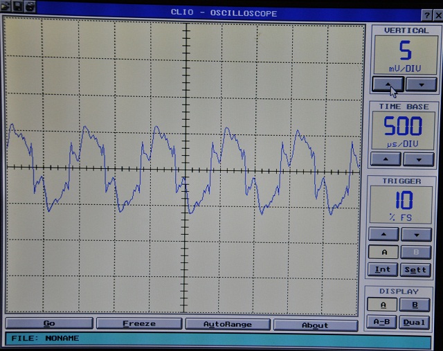

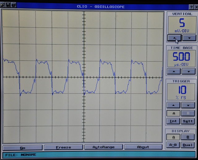

    Har kikket litt på oscilloskopet nå. Å gjengi firkantpulser over høyttalere er nok noe man bare kan glemme....
    Jo, man kan få pene målinger. Et eksempel fra mine egne høyttalere ser du under som første bilde. Dette er en 1 kHz firkantpuls målt på 0,5 meter avstand. Men - flytter man målemikken bare 1 cm til siden (bilde 2) eller 2 cm til siden (bilde 3) så ser alt fullstendig ræva ut. Dette fordi frekvensresponsen forandrer seg, mest pga romrefleksjoner. Hvem gidder å sitte med hodet i en skrustikke når de skal lytte?

    Så avhengig av hodestørrelse (avstand mellom ørene) vil firkantpulser høres veldig forskjellig ut :)
    Mr-T
    Dette var i grunn ganske interessant.
    Firkantpulsen forandrer ikke lydmessig karakter rent subjektivt om jeg beveger meg litt rundt i rommet, men rent målemessig er det gigantiske forskjeller på å flytte målemikken littegrann - her snakker vi om centimetre.
    Her har vi en forskjell som er meget målbar, men ikke spesielt hørbar. Helt motsatt av det gjengse innen hifi altså.

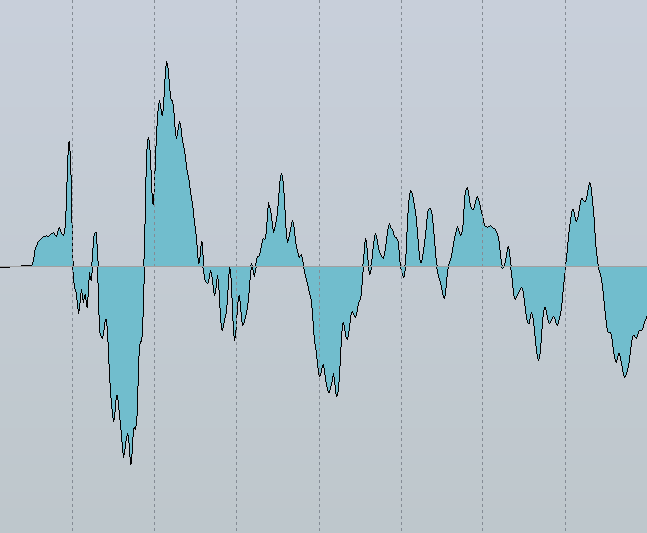

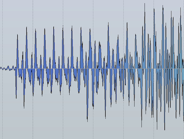

    Mr-T
    Flere waveforms av instrumenter. Dette er fra egne opptak gjort i 24/96.
    1. Skarptromme, nærmikket
    2. Skarptromme, zoomet inn på starten
    3. Basstromme, nærmikket
    4. Basstromme, zoomet inn på starten
    5. Gitar, nærmikket
    6. Gitar, zoomet inn på starten
    Mr-T
    For ordens skyld ser en 250 Hz firkantpuls som er digitalt generert slik ut:

    Oblivion
    Med 24/96 og sikkert en måle mic som ikke klarer å registrere meget oppover så kan du regne med at over 2 - 3 kiloherts er det meste av overharmoniske filtrert bort av måleutstyret og programvare.
    Det er summen av grunntone og overharmoniske som betyr noe.

    Pedal
    08.02.2007
    6.848
    6.280
    Artig med de målingene. Men kurvene sier ikke så mye om trådens topic uten å vite oppløsningen. I det minste bør tidsskalaen oppgies. Hva er feks tidsintervalet mellom de vertikale stiplede linjene?
    Dette med tidsskala kan sammenlignes med å fotografere noe fra avstand:
    Lange tidsintervaller = Avstandsbilde.
    Korte tidsintervaller = Nærbilde.
    På lang avstand vil alle slike analyser av signalet se "runde" ut. Skal du identifisere oppstartstransienter med flanker som en firkantpuls, så må du zoome tett på, helt ned til 1 samplingsnivå.
    PS: Bruker du samme Clio måleprogram som før? Hvilken oppløsning bruker det?

    diyAudio skrev:
    Du måler med en mono mic som ikke har noen avansert prossesering i etterkant.
    Du lytter med et "stereo-par" ører som har meget avansert prossesering av "målesignalet" i etterkant.
    Forskjellen er at kombinasjonen ører/sanseorganer/hjerne kompenserer for at du flytter på hodet og det gjør ikke måle mic og resten av utstyret..
    Jeg "oppdaget" i tidligere tider at plassering av måle mic PÅVIRKER resultatet så mye at hvis en ikke er klar over dette faktumet så er målingene verdiløse.
    Jeg "oppdaget" også at måle utstyr og programvare normalt kun viser "riktige" resultater opp til en kiloherts eller to ;)
    Skal du ha måleresultater for 20kHz som er til å stole på må du sample med minst 1MHz - hvis det da ikke kun er grunnfrekvensen du ser på.
    Sampler du på 44.1k er det maksimalt 1kHz som er realistisk måleområde...
    Dette er sprøyte tull!!
    Mr-T
    diyAudio skrev:
    I teorien - JA
    I praksis - NEI
    Når firkantpulsen fortsatt er i det digitale domenet så ser den jo slik ut siden det er bare 0'er og 1'ere. Men - etter AD-konvertering filtreres det selvsagt vekk overharmoniske som ligger over 1/2 av sampleraten. Da forandrer den jo bølgeform. Scopebilde nr 1 under er tatt på analog ut fra en Squeezebox, nr 2 fra en DAD AX-24.
    Mr-T
    pedal skrev:
    Godt poeng det med tidsaksen, den burde ha vært med. De zoomede grafene mine er dog på sample-nivå. En pixel på bildet = en sample.
    Grafene er klippet fra Samplitude. Altså ser man waveformen direkte sånn den er presentert i det digitale domenet. Det er ikke snakk om målinger etter konvertering til analogt.

    Mr-T
    Ja gode gamle DOS-basert CLIO versjon 4. Så lenge det funker, er nøyaktig nok og dekker behovet mitt så ser jeg ikke noen grunn til å bytte det ut. Målemikken jeg har er jo den samme som følger med CLIO i dag.
    Sampleraten er den noe spesielle 51.2 kHz. Dette vil selvsagt begrense nøyaktigheten når man måler signaler som kommer fra en kilde med høyere samplerate. Og det har jeg testet nå med å sende en 250 Hz firkant med 96 kHz samplerate ut analog og så inn på scopet i CLIO. Hvordan signalet EGENTLIG så ut rett fra kilden vises på det analoge scope-bildet jeg har lagt ved. Som man ser så er CLIO'en temmelig nøyaktig selv når den måler signalet som egentlig er "out of range" frekvensmessig.
