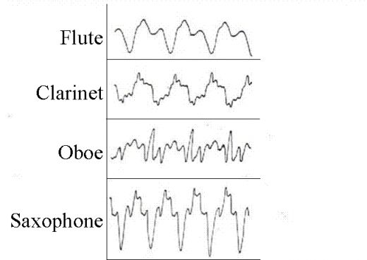

    Ekte musikk av relevans for menneskelige ører består av det som ligger innenfor infralydgrensen og ultralydgrensen. Så får audiofile krangle om hvor disse ligger, men de strekker seg ikke uendelig langt avsted i noen retning.
    Derfor brukte jeg bildet av oboen isted. Dette instrumentet har den særegenhet at det ingen grunntone har - dets lydsum består av overharmoniske komponenter, og det er opplevelsen av disse som forteller oss hvilken tone som spilles, selv om den rent faktisk ikke genereres.
    Men oboen er så god til å angi hva den rent faktisk ikke spiller, at den brukes for å stemme resten av orkesteret, når man har tilgang til en oboist med instrument i dette. Og akkurat det er det verdt å reflektere over, syns jeg. Dette klarer oboen selv om den arbeider i spennet 250Hz-1,5kHz - så det er godt med harmonirom over de 1,5kHz før vi treffer ultralydgrensen.

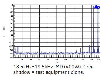

    diyAudio skrev:
    Når en faktisk trenger å kunne måle minimum 20 - 22 harmoniske så forstår en kanskje...
    Her er en worst-case måling (ved den effekten forvrengningen er høyest) fra en Hypex klasse D modul inkludert 20. harmoniske for 1 kHz. Datene er indentiske for 10 kHz med det unntak at utgangsfilteret demper de høyere harmoniske enda mer (40 dB/oct over 35 kHz).

    Mr-T skrev:
    Jeg sa faktisk og ikke hva som feilaktig vises med for lav sampling.
    Som en ser her er 3 harmoniske høyere enn 2, 5 harmoniske er enda høyere...
    Deretter er nivået redusert kraftig i forhold til virkeligheten pga samplingsfrekvensen er for lav...
    Det er dette jeg har forsøkt å få frem - måleresultatene er helt feilaktige og ser MYE bedre ut enn hva de egentlig er.
    Dette pga for lav sampling som derfor vil redusere nivåene på harmoniske kraftig i forhold til virkeligheten.
    På mange klasse D forsterkere er det enkelt å se at produsentene har lagt frem måleresultater hvor det er samplet for lavt...
    Resultatene er alt for bra, men de avsløres når 10kHz måler bedre enn 1kHz - noe som i virkeligheten ikke er mulig og derfor heller ikke tilfelle.
    Forsøk å koble på en 5 eller 10GHz spectrum analysator og se hva som virkelig skjer.

    Så vidt jeg vet bruker Bruno Putzeys (som gjorde den målingen) en Audio Precision System 2. Den boksen er i stand til å gjøre målinger med >500 kHz båndbredde, etter hva jeg har forstått. Det kan hende at du er uenig i valget av båndbredde for målingen (20 kHz vs f eks 80 kHz), men i dette tilfellet har det veldig lite med samplingfrekvensen i målesystemet å gjøre.

    Joda, jeg vet hva som skjer med en forvrengningsmåling ved 20, 40 og 80 kHz båndbredde, men like fordømt hører jeg ikke bedre enn en gjennomsnitts flaggermus, sånn at jeg er ikke spesielt interessert i førtiandreharmoniske forvrengningsprodukter av en grunntone ved 19 kHz. Intermodulasjonsforvrengning er mye viktigere ved de frekvensene, etter som det foldes ned som disharmoniske sidebånd godt nede i det hørbare området.
    Her er 18,5 + 19,5 kHz IMD for den Hypex'en, forresten. Første sidebånd kryper såvidt over oppløsningen til måleinstrumentet, ca 105 dB under signalnivået. Dette er ved 400 W i 2 ohm, så jeg tror du skal skru opp ganske høyt før den der begynner å låte "stresset på kompleks musikk" selv på vanskelige høyttalerlaster.
