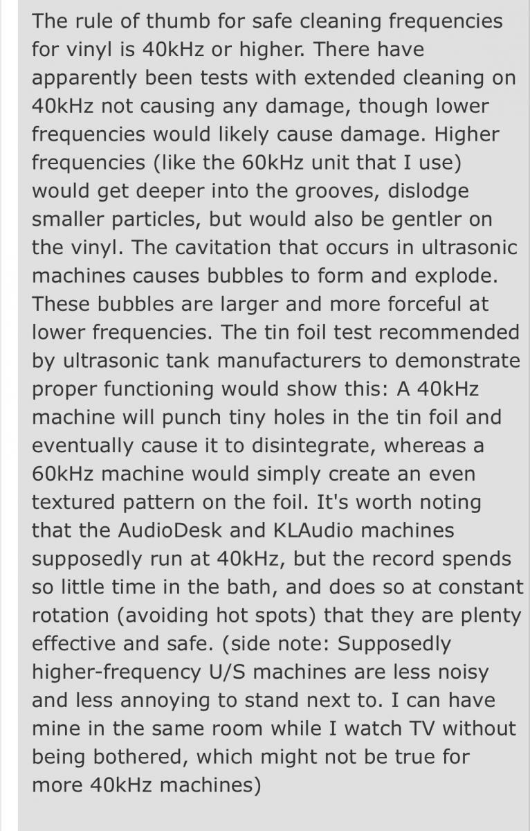

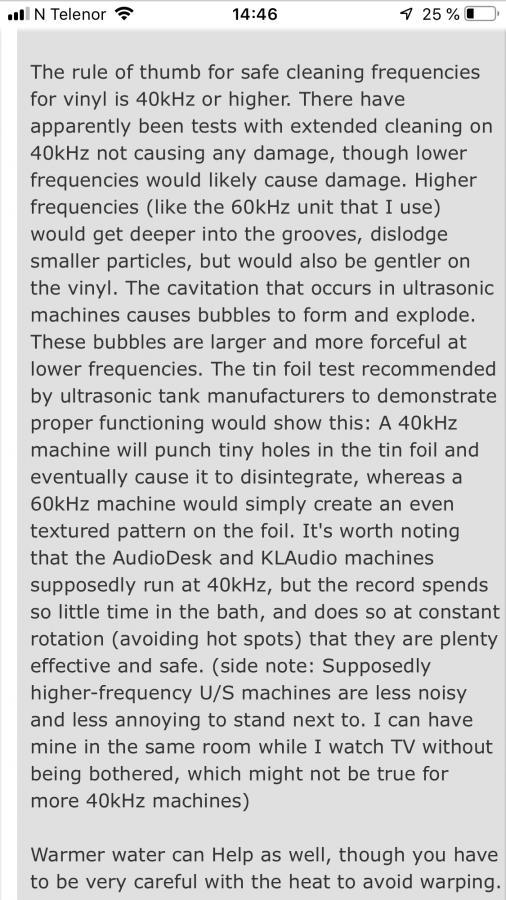

    Er ikke sikker på hvilken av trådene det er best å poste dette i, men spør her:
    Er det noen som har erfaring med/synspunkter på 80kHz-vaskerne fra f.eks. Vibrato og Elma, vs. billigere 40kHz-vaskere?
    Cleaning Vinyl | Super Best Audio Friends
    https://www.tindie.com/stores/VibratoLLC/reviews/
    Vibrato Ultrasonic Equipment For Sale Vibrato, LLC Ultrasonic Cleaner Equipment
    Ultrasonic Cleaners - Elma Schmidbauer GmbH
    Disse påstås å gjøre jobben grundigere, beskytte vinylen bedre og bråke langt mindre.
    Men andre mener 40kHz er bedre: WHAT FREQUENCY ? - ULTRASONICRECORDS.COM

    ^ I den fasen da jeg skulle kjøpe vasker var dette med 40khz vs 60-80khz et tema i ultralydvasketråden på DIY Audio. Det ble der hevdet at 60-80khz ville være bedre egnet. Årsak - fysisk mindre bobler som vil kunne trenge lettere ned i bunnen av rillene, og mer skånsom mot platene.
    Nå har det vel vist seg at 40khz fungerer fint, og det er ingen som har rapportert inn noen form for skader på vinylplatene her inne. Dog, et par unntak som vi er kjent med (hvite kanter og et par tilfeller av hull i vinylen, som trolig har bakgrunn i opprinnelig luftboble i pressingen).
    I linken her er det en del forklaringer på frekvente spm:
    http://www.tmasc.com/qa process.htm

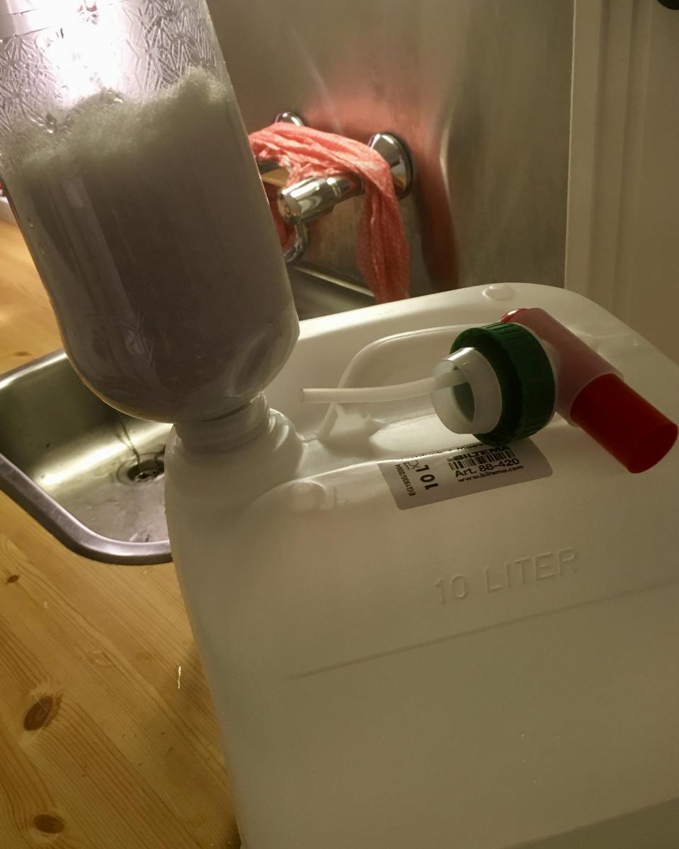

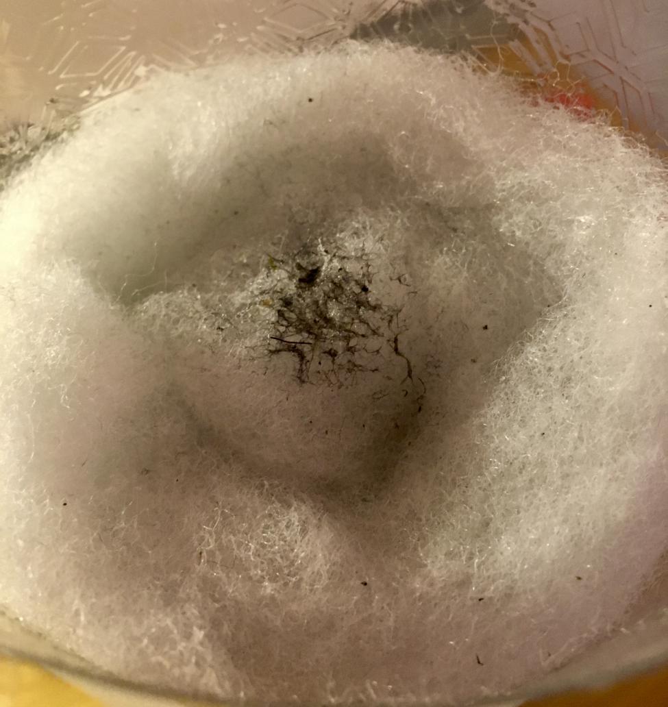

    Lagde meg en liten patent for å teste filtrering av væsken. Litt tungvint, men funker som F.
    Driten på bildet er etter 12 plater.
    Brukte akvarium filterwatt trøkket ned i en flaske. Fort og gale. Skal lage noe litt mer elegant, men det funker godt som det er.
    Oppbevarer væsken i en kanne med tappekran.

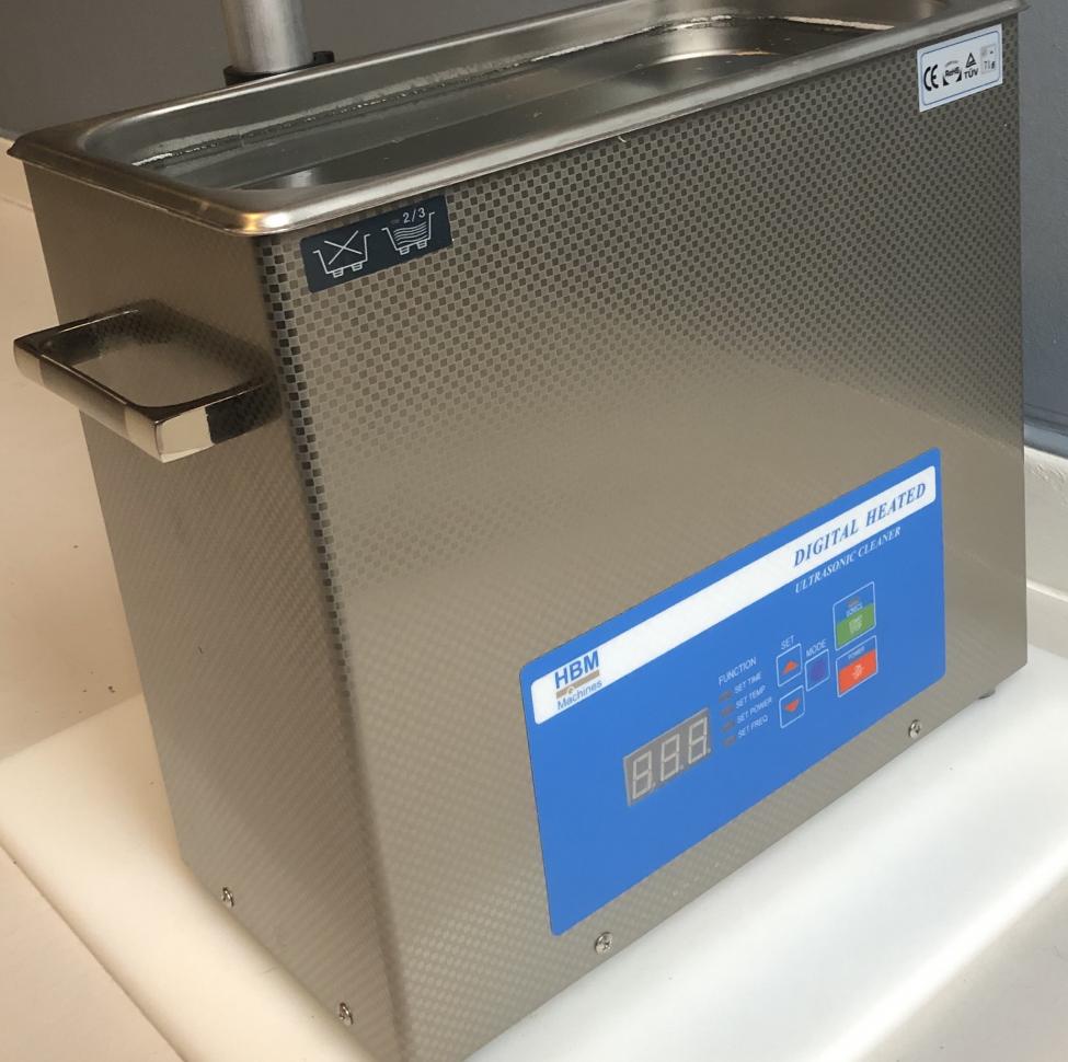

    Hei.
    Når jeg skal vaske vinyl,
    Skal jeg sette på Lo eller High på set frequency?
    Øverland
    ptb
    27.11.2008
    15.217
    19.300
    Hva er high/low i så fall? Det bør vel brukermanualen kunne si noe om.

    Var en lang diskusjon på DIYAudio for noen år siden, Der var konklusjonen at høyere frekvens var best.... eller husker jeg feil? Sikkert flere som fulgte den tråden...?
    ptb
    27.11.2008
    15.217
    19.300
    ^ Ja, en høyere frekvens (eks 60-80 kHz) gir det resultat at vakumboblene som genereres fysisk blir mindre, med det resultat at selve imploderingen teoretisk kan skje dypere ned i rillene.
    Støyen vil også oppleves som lavere.

    I stedet for å fylle hele karet med bensin legger han gjenstanden som skal renses i en liten plastbeholder med bensin og holder det ned i karet som kun inneholder vann. Det virker som plastboksen enkelt overførte energien fra vannkaret til væsken i plastboksen.
    Dette har fått meg til å tenke på om samme ide kan overføres til platenrens. I stedet for å kaste bort 0,5l alkohol som fordunster i karet man muligens heller ha et mindre plastkar til enkle plater?
    Jeg har forsøkt å tenke på mulige produktkandidater som evt kan moddes. Trolig ikke noe man kan lime sammen. Kan en plastpose tilsvarende platercover muligens brukes?

    Jeg har ikke ULvasker slev, men jeg vil tro at støyen kommer fra feks trafo etc, sammen med tynne plater...er vel ikke akkrat mye vibrsjonsdemping i disse...
    Scrooge
    07.11.2008
    3.008
    1.130
    Nei, støyen kommer garantert IKKE fra noen trafo. Det er de tre "svingerne" i kombinasjon med resonanser i karet som lager støy. 40kHz ligger riktignok langt over vårt hørbare område, men jeg gjetter på at det en en eller annen tredje-fjerde-femte-ordens harmoniske frekvens som gir støy.

    kremt... vibasjonsdemping av en funksjon spesialkonstruert for å vibrere... :)
    Scrooge, du forsøkte jo ulike treslag på den ytre boksen. Kan du eindre om noen av dem endret lydkarakter, eller stammer lydene fra karet alene?
    Aurora
    04.06.2004
    16.324
    13.000
    Ytterst i havgapet...
    Ja, faktisk.... siden boksen uten tvil lager hørbar støy, så er det ikke så mange muligheter enn vibrasjon / resonnans i stålplatene.... jeg gjetta på 50/100Hz fra trafo e.l. men blandingsprodukter fra svingerne er sikkert mulig..
