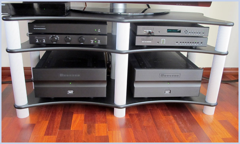

    E.I.A. skrev:
    Lovte noen bilder av de nye blokkene , her er de :)
    Satan for et kremoppsett! Jeg er riktignok mer fan av Bryston i silver utførelse, siden jeg føler dette liksom er Bryston.
