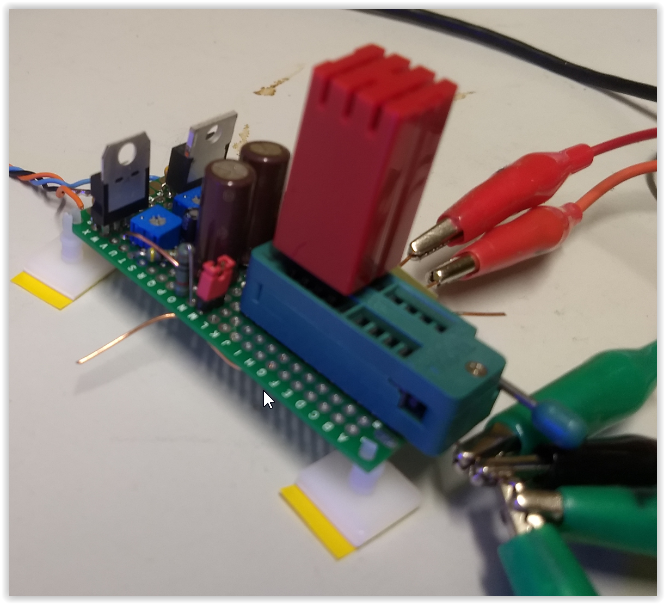

    Måling av Burson V5 og V6 Vivid mot Burr Brown OPA627AP
    Sånn, da har jeg gjort mange målinger.
    Først vil jeg bare si litt om testriggen. (Hopp ned til målinger hvis du ikke er interessert)
    Den ble loddet sammen på eksperimentkort med ledninger mellom punktene. I senter langs hele kortet er det en "jordplan" som består av to 0,35mm^2 kobbertråder. Sokkelen til opampen er avkoblet med 1206 SMD 10uF og 100nF på undersiden så nærme beina som mulig. Pinne 6 er koblet over til andre siden med en kort leder slik at man får tilgang til pinne 2,3 og 6 på samme siden av testkortet.
    Positiv og negativ regulator (LM317 og LM337) er symmetrisk koblet til jordplanet. Begge har 10uF støydempekondis og 220uF kondis på utgangen. Spesielt LM337 må ha stor kondis på utgangen for å ha lav støy i hele båndbredden. Det sitter 100nF på inngangen til regulatorene. Begge regulatorer kan justeres fra 1,25V til 17V med potmetere. Før strømmene går til opampsokkelen går den gjennom 10 ohms motstander. Disse kortsluttes vanligvis med de røde jumperne, men tar man bort disse kan man injisere støy for å måle PSRR på opampen.
    Jeg satte på en rekke med fire hull som man kan koble motstander i for å teste opampen med forskjellige koblinger. Der har man tilgang til pinne 2,3,6 og GND slik at man koble den både inverterende og ikke-inverterende. På bildet ser man at jeg kun bruker en bridge mellom pinne 2 og 6. Da er opampen koblet med gain på +1. Det vil si at den skal sende ut det samme som den får inn på pinne 3.

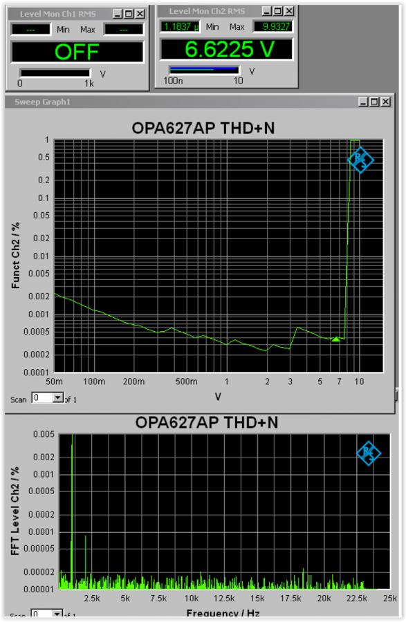

    Først ville jeg se hva jeg fikk med en av de beste "standard" opamper som er laget. Burr Brown OPA627 koster omtrent 200 kroner og det er egentlig uhørt dyrt for en opamp. Den har lasertrimmet FET input, noise på 4,5uV og distrtion på 0,0003%.
    Men ren tone fra oscillatoren på inngangen får vi følgende THD (uten noise! ) tall for OPA627:
    0,000026% THD er omtrent som påstått i databladet. 2kHz ligger på -135dB.

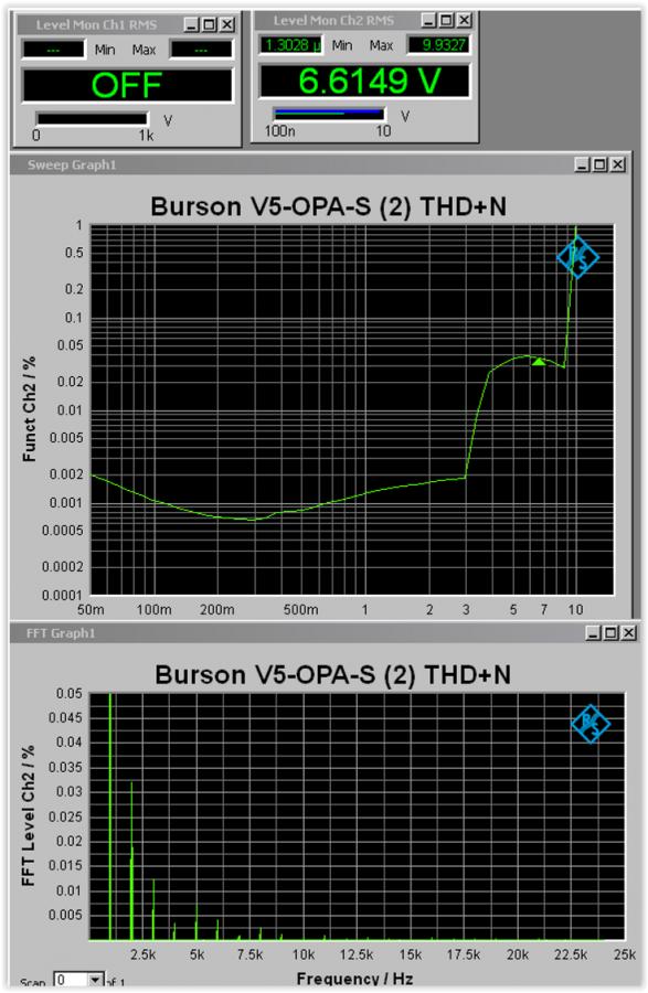

    Så er det de to V5'ene sin tur: (Jeg har merket de også "1" og "2")
    En anelse bedre enn V6, men ikke stort. Den ene har 2kHz på -114dB

    THD+N som funksjon av spenning. Frekvens = 1kHz. Last = 200kOhm
    V6 Vivid:
    V5:
    OPA627:
    OPA627 opererer vi i grenseland av hva jeg kan måle. Burson brothers har litt stigende forvrengning over ca. 2V.

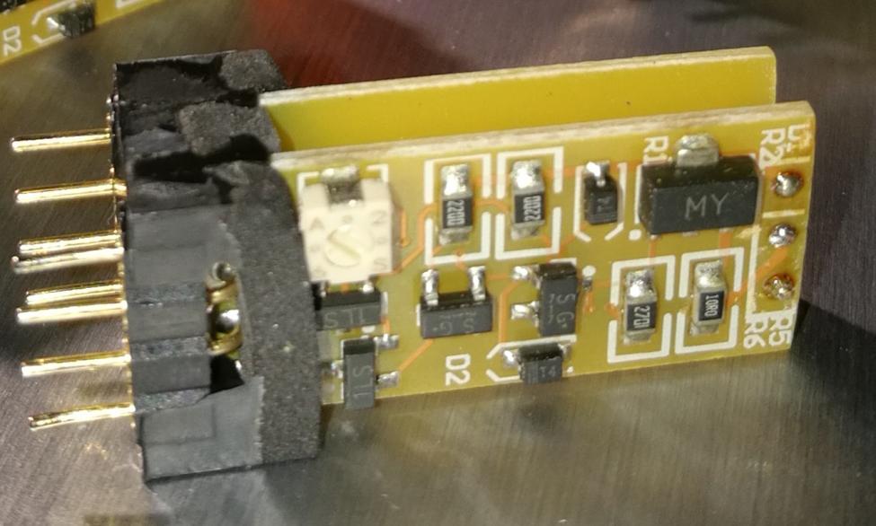

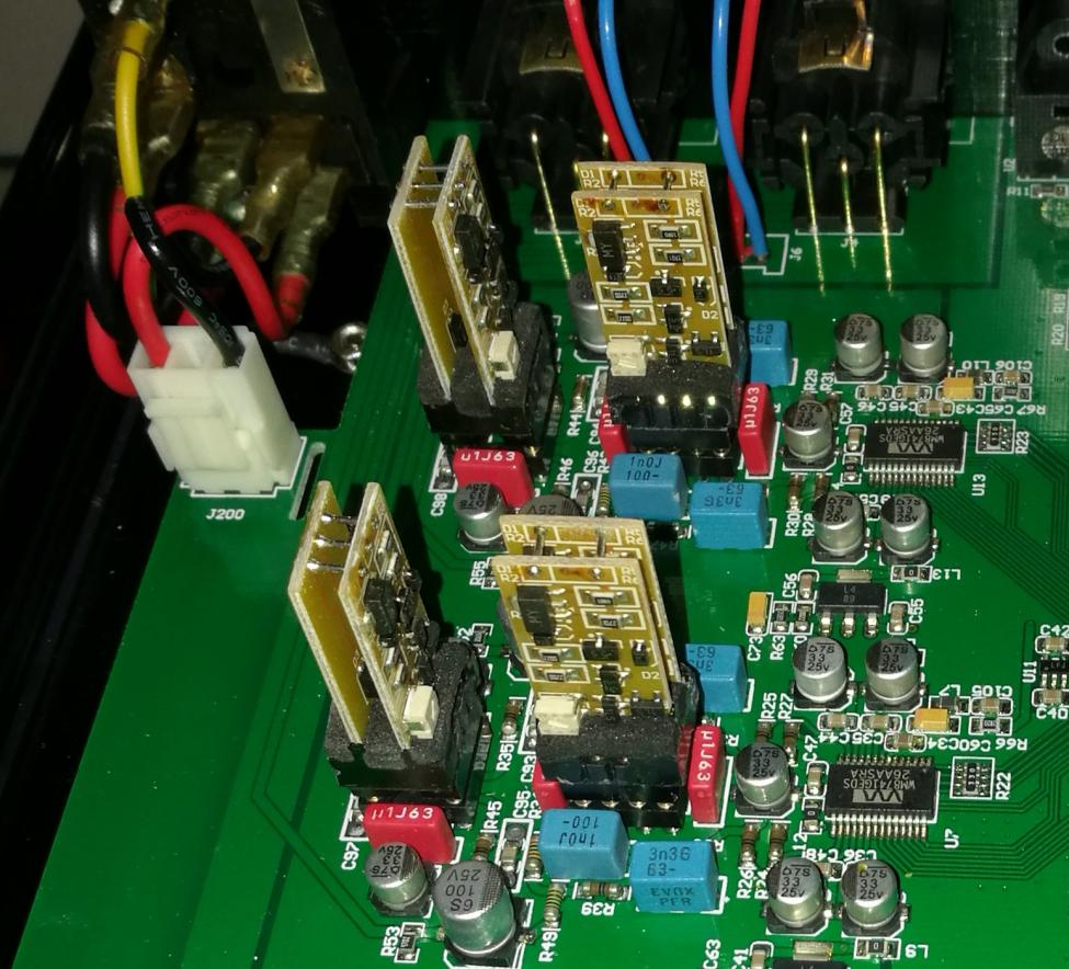

    Armand nevner potensielle problemer med varmgang, spesiellt på V5. V5 har helt tett deksel, mens dekselet på V6 er åpent i toppen.
    Det tyder på at Burson har innsett at det er temperaturproblemer med V5. Mine dual V6 Classic som står i Valab DAC'en blir temmelig varme, selv med ventilert deksel.
    Men dekslene på alle mine V6 har løsnet, så nå kjøres det uten deksel rund baut for sikkerhets skyld.
    Vis vedlegget 500698
    Varmgangen jeg snakket om er ikke direkte at de blir for varme, men at signalet moduler når den må levere mye strøm. I din DAC er sannsynligvis kretsen bygget opp slik som databladet til wolfson beskriver. Opampen må da levere strøm i en 600 ohm last. Det går nok greit så lenge spenningen er 2V.
