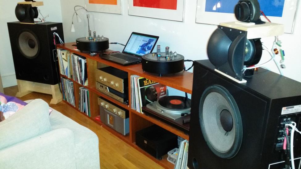

    Hej,
    Jeg bor i Danmark hvor CJ ikke er særlig udbredt.
    Jeg har pv-10al, mf-2100 og df-2 på gamle JBL l26 højttalere.
    Masser af dejlig musik.
    Hilsen fra Danmark.

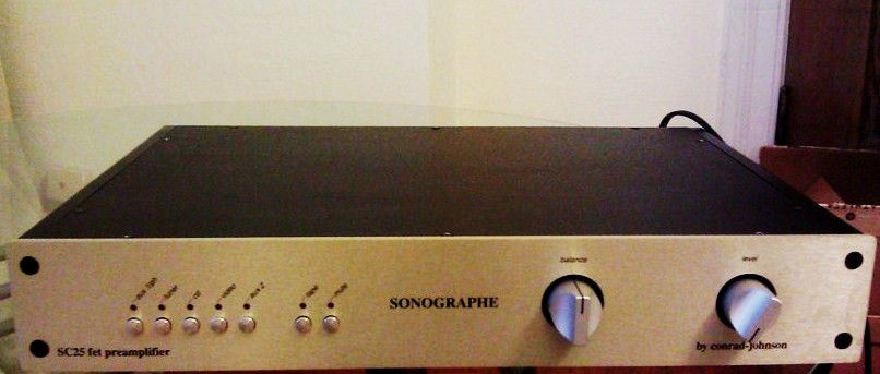

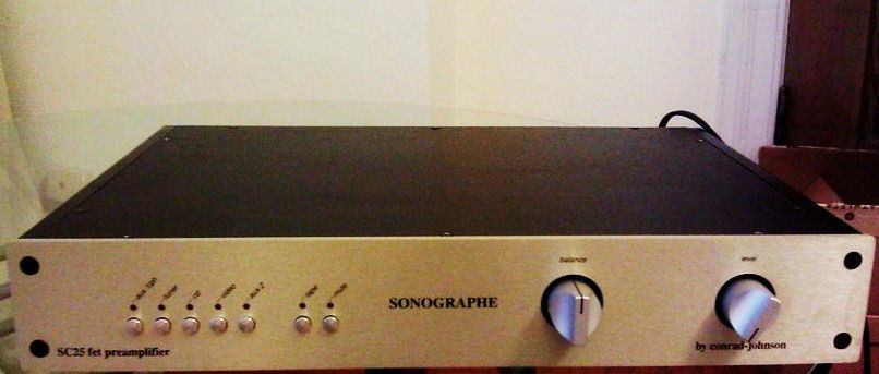

    Har fått i hus min første CJ; En Sonographe Sc25. Spiller fabelaktig med Musical Innovation MI 18 og Infinity Kappa 7.

    Litt synd at man nesten ikke kan anbefale "nybegynnere" å hente seg en Premier 11A fra børsen. Parret med noen småtasser fra f.eks. Amphion, tror jeg hifinevrosene kan legges langt, laaangt bort... (I meningen: Nå til dags skal anlegget helst ha funksjonalitet fremfor lyd som beveger en over i eufori). Skulle ikke forundre meg om det er samme ampen jeg tok bilde av på side 1.

    SONOGRAPHE.
    FANTASTISK !!! ANBEFALES !!!
