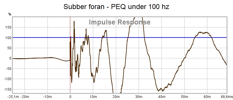

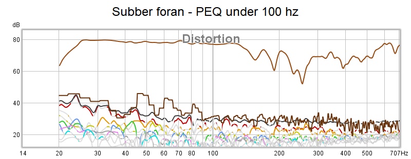

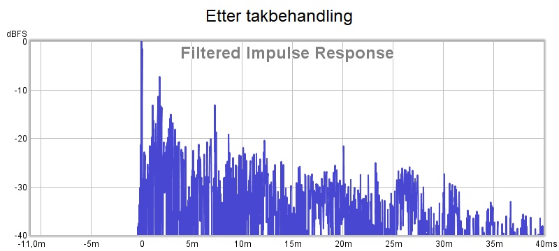

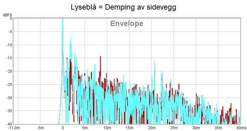

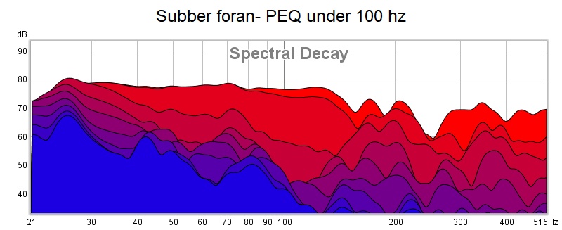

    I ren kjedsomhet har jeg fiklet med klåfingrene mine, slettet en del andre forsøk med uhell og funnet en midlertidig lydkurve. Her følger noen målinger som demonstrerer at det er noe jeg må fikle med i bakgrunnen for å treffe skikkelig, men jeg vet ikke helt hva. Har jeg flyttet subber og høyttalere? Nope, ikke en millimeter. De står der de står best, ferdig snakka. Etter å ha spilt noen sanger med denne kurven innså jeg at den var for pløsete i bassen og justerte den huskurven noe ned ca tilsvarende den grønne linjen bare med mer nivå oppover mot 200 hz, men det har jeg ikke målinger på akkurat nå.
    Vil dere ha et tips? Vær svært systematisk med forandringer på innstillinger og lagre innstillinger ofte med klare beskrivelser. Gjør som jeg ikke gjør. ;)

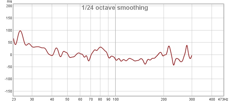

    Spørsmål; Hvordan er det mulig å ende opp med negativ group delay?
    OMF
    26.02.2002
    16.537
    9.772
    Med impulsmåling som gjerne brukes, så kjøres sveipet, også bearbeides det og programmet setter trolig tid 0 der den finner toppen i pulsen. Hvis du har et litt livlig rom, så vil dette tidspunktet trolig ikke være når direktelyden treffer mikrofonen, men når de sterkeste refleksjonene treffer. Hvis du da for en annen frekvens ikke har rombidrag, så vil denne få tid når direktelyden treffer, som er før og du får negativt group Delay.
    Nå er nok ikke det så spennende lydmessig, det er nok mer å hente på å jobbe med utslag i andre enden.

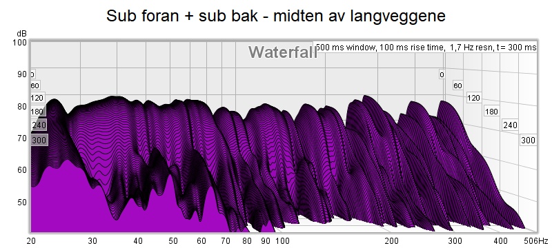

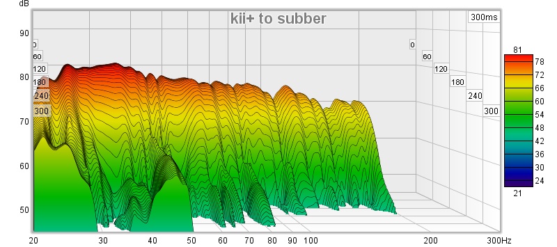

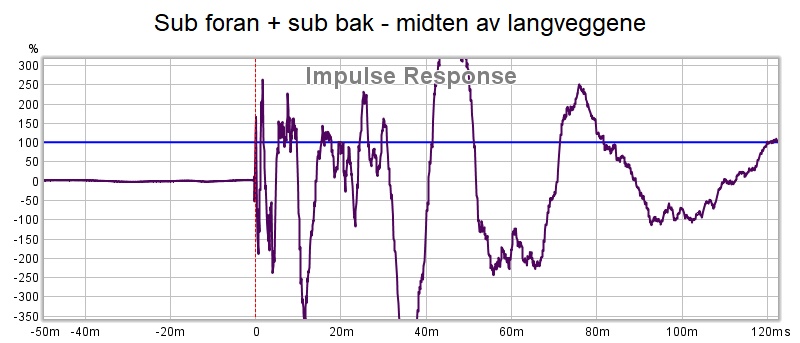

    Det kan jo være interessant å se hva som skjer med én vs to subber. Så her er et eksempel på det;

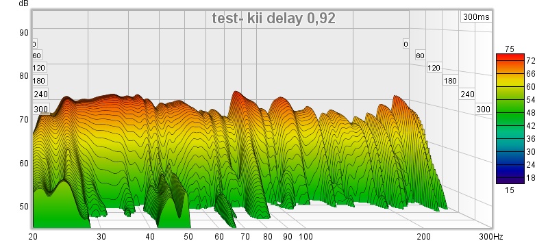

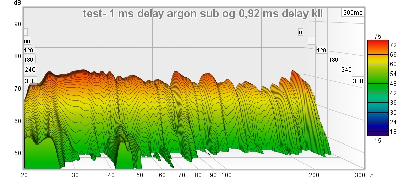

    Mine forsøk er preget av veldig mange målinger og små justeringer. Dessverre er jeg forferdelig dårlig til å være systematisk i fremgangsmåten når jeg skal dokumentere resultatene og hva jeg har gjort, men noe har jeg eksempler på. Legg merke til hvor små justeringer som gjør utslag;

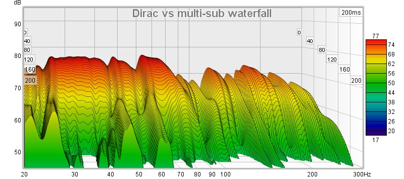

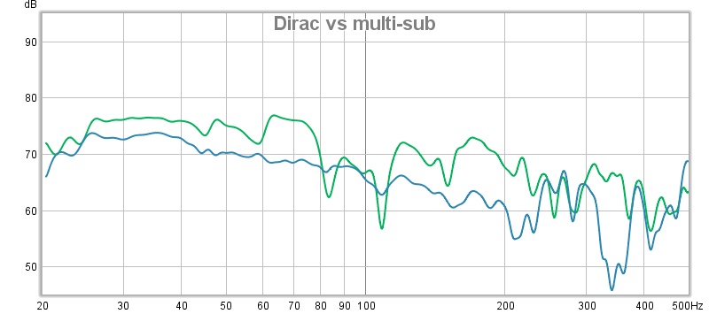

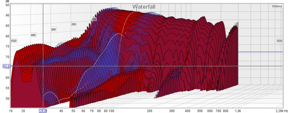

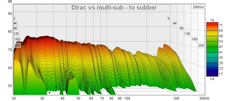

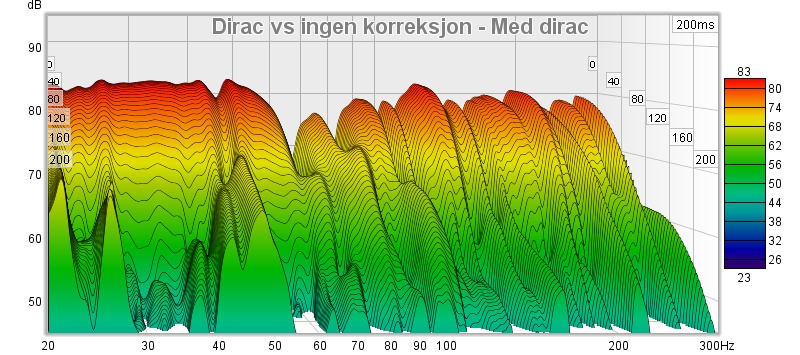

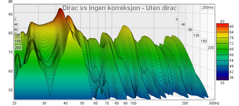

    Et naturlig spørsmål er hvor bra man kan få det i bassen ved hjelp av romkorreksjon kontra masse fikling med dsp og subwoofere. La oss se på det;
    No contest her, altså. Men ser vi på utgangspunktet kun høyttalere mot Dirac korreksjon så ser vi at det hjelper på frekvensresponsen, men ikke særlig på etterklangstiden;
    Vis vedlegget 504233
    Vis vedlegget 504234
    Vis vedlegget 504235
    Vis vedlegget 504237
    Vis vedlegget 504238
    Interessant.
    På det nederste vannfallet kan det se ut som at Dirac fikser opp i decay inntil et visst tidsvindu er passert. På den måten får de både korrigert det mest hørbare decayet, får lav latency og robust korreksjon mot feilkilder. Decau har ikke pleid å rette seg slik med eksempel Audessy eller parametrisk EQ når jeg har kontrollmålt.

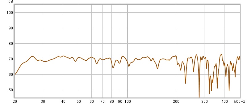

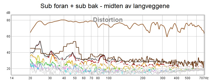

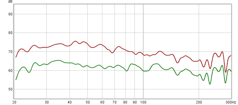

    Godt nyttår, folkens! Med nytt år kommer nye muligheter, så jeg har fått fingeren ut og skiftet ut den ubrukelige xtz sw100 subben jeg kjøpte brukt for 250 kroner.
    Jeg har virkelig slått på stortrommen og anskaffet ytterlig en Argon Bass 15. Den lille xtz'en slet med å holde følge når volumet gikk over normalt lyttevolum og gjorde seg hørbar der den sto ved siden av sofaen, så oppgradering måtte til.
    Men med nye leketøy må man frem med målemikrofonen igjen, så jeg trenger litt innspill til hva jeg bør fokusere på.
    Legger ved resultatet av dagens økt;
    Legger ved vannfall fra 200 ms og 500 ms hvis noen vil se mer informasjon.
    Hvor viktig er tidsjusteringen på subber under 100 hz og hvordan nøyaktig går man frem for å finne riktig tidsinnstilling rundt delefrekvens? Jeg finner eksempler som bruker step respons, impulsrespons, fase og spectrogram for dette, men i mitt rom er det så mye refleksjoner tidlig i tid at jeg skjønner ikke hvordan jeg skal klare å finne ut av det :mad:
    thohaug
    02.02.2014
    2.986
    1.842
    Fetsund
    Det bør i mine øyne i hovedsak justeres så du får best mulig tidsdomene. Frekvensrespons kan alltids rettes med eq uten spesiell hørbar degradering i etterkant dersom man har kontroll på tiden. Benytt vannfall og spectrogram. GD kan også benyttes.

    Siden jeg er litt ute av støtet sitter jeg i stuen og fikler med testing av subwoofere. Denne gangen med begge subbene plassert i front sammen med Kii Three. Jeg er fortsatt litt usikker på hvordan man på best mulige måte skal treffe riktig på timing mellom subbene og høyttalerne, men tester da litt forskjellig.

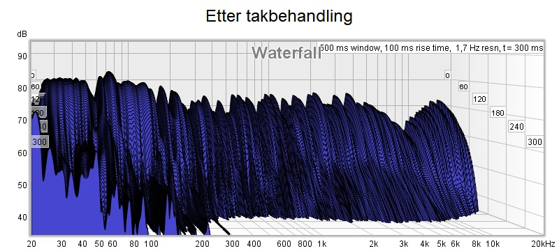

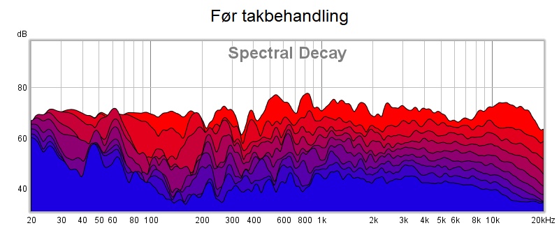

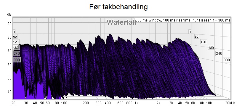

    Siden sist har jeg behandlet taket i stuen med 10 cm isolasjon + 2 cm Ecophon Focus F.
    Var det noen forskjell i opplevd og målt lydkvalitet? Enorm forskjell;
    (se vekk ifra det under 200 hz da det ikke er sammenlignbart grunnet forskjellige subwoofer-oppsett)
    Uansett, over til bass-forsøk med subbene i front kontra en foran og en bak;
    Konklusjonen foreløpig er at det er enklere å få gode resultater med subber foran kontra en foran og en bak. Resultatet i tidsdomenet er også bedre. Subbene blir mindre hørbare/lokaliserbare og sparer en for mye tid med prøving og feiling.
    Fortsatt er det bedre tidsmessig når man bruker sub bak som bassfelle istedenfor å spille sammen med den foran, men det er ikke bare enkelt å få til.
    Spørsmålet er om to foran og en bak er veien videre... :rolleyes:

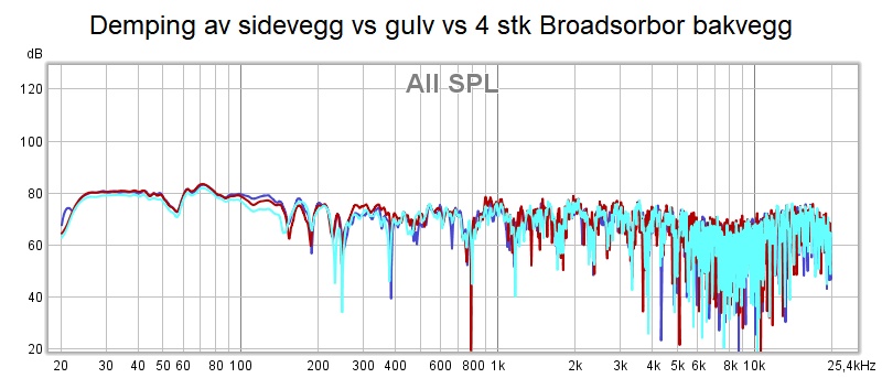

    Hva betyr demping av førsterefleksjon av gulv og sidevegg for refleksjonene? Jeg fjerner to av fire stk 10 cm RPG Broadsorbor fra bakvegg for å legge på gulvet og deretter sidevegg;
    Hva låter best? Vanskelig å si, det høres ut som sidevegg betyr mest for opplevd lyd, men fjerning av to stk Broadsorbor fra bakvegg merkes uansett om man plasserer dem på gulv eller sidevegg. I dette tilfellet blir det litt "pick the lesser evil", men fjerning av siderefleksjonen gir mindre støy i frekvensresponsen;
