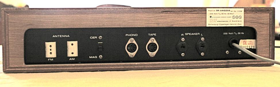

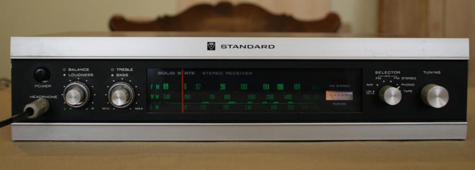

    Hegre
    26.06.2013
    Fant denne vakre saken her på loppings i Oslo for 100 kr. Standard Radio skal visst senere ha blitt kjøpt opp av samme firma som produserte Marantz, og kanskje kan denne sees som en forløper for Marantz.ene med SR-modellbetegnelse? Produsert i Sverige av EFER Electronics, ser det ut for, og funker greit med sine mektige 2 X ca.12 watt (helt tilstrekkelig i en bygård med støyvare naboer. Solid kryssfinerkabinett på minst 6mm, uten luftehull. Blir ikke varm, selv etter flere timers drift. Dog noen problemer – svak, dyp during på alle lydnivåer, og periodisk sprakelyd uten forutgående provokasjon, uavhengig av hva som er koblet til. Dertil litt tynn basslyd. Har sett noen tråder hvor denslags problemer med vintage utstyr tas opp. Hvis noen har linker eller annen informasjon, er jeg takknemlig for det.
    Fant en tilsvarende på Radiomuseum:
    Solid State Stereo Receiver SR-A402SW Radio Standard Radio C
    Vis vedlegget 219108
    Vis vedlegget 219109
    Vis vedlegget 219110
    Fin sak det der Hegre, flott størrelse på den.:)

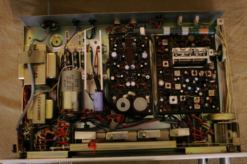

    Jeg antar at problemene med brum kommer på grunn av dårlige kondensatorer i strømforsyningen. Dette kan også forklare manglende basskontroll.
    Hvis du kan fikse det selv, så koster det ikke mange kronene.
    Hegre
    26.06.2013
    Takk for tipset om kondensatorer. Pussig at dårlig strømforsyning gir seg så konkrete utslag. Det er altså den store kladasen til venstre, ved siden av transformatorene, som muligens er sliten? Eller bør jeg finne et skjema for å være sikker? Jeg får tenke litt videre og ev. lage en egen tråd om jeg fortsetter å lure!
    Ja, kanske. Det finns många andra tänkbara orsaker till during. Det finns många andra elektrolytkondensatorer i förstärkaren...
    Ja, ett kopplingsschema är nästan ett måste om du vill göra en seriös felsökning.
    "periodisk sprakelyd": kan bero på en eller flera dåliga lödningar, men många andra tänkbara orsaker till fel finns...

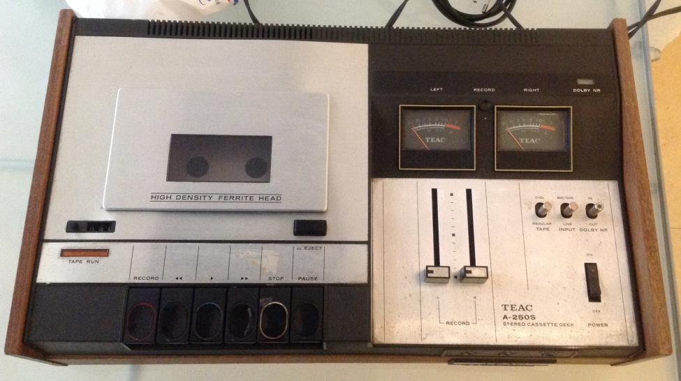

    Kjøpte denne på loppemarked i dag for 15 kr, liv i Vu meter men drar ikke bånd så den blir vel til å hogge den for deler, fine vippebrytere som kan brukes til et bygge prosjekt.

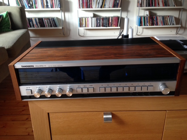

    Tandberg Huldra 11
    Dette er ikkje akkurat dagens loppemarkedfunn, i og med at den ble funne på el-returen for eit par veker sidan, men uansett. Eg skulle kaste noko gamalt ræl og var ein tur innom Heggstadmoen i Trondheim, og vips, der låg det ein Huldra 11 som såg heilt fin ut. Det regna den dagen, så den må ha kome kun kort tid før eg kom, då den ikkje var våt. Eg blei gira og prøvde å snike den med meg ubemerka, men ei av dei som jobba der merka at det var ein gira fyr der med ein receiver i armane og spurte meg om det var eg som hadde levert den. Eg sa "øh, nei", og så spurte eg om eg fekk lov til å ta den med heim og ho sa "javisst". Stemning!
    Uansett, då eg kom heim prøvde eg å skru den på etter at den fekk stå og tørke litt. Det funka så som så, heile knapperada på høgre side (radiodelen) nekta å halde seg inne då eg trykte på dei, og alt skalalys hadde tatt kvelden. Det einaste som indikerte at ting funka var at ei glødepære (av den typen som nærast ser ut som ein sikring) lyste på printkortet. Eg opna opp og reingjorde med trykkluft og elektrorens, og etter litt om og men byrja knappane å fungere igjen, og då eg skrudde den på igjen fekk eg lyd ut. Og så måtte eg dra på turné eit par veker og kom tilbake i helga som var. No er eg tilbake og no står den her og speler akk, så vakkert, i mono, men når eg tar ut monoknappen speler den mykje høgare på høgre kanal enn på venstre. Egentlig er det ein bedre beskrivelse at den speler lavare på venstre kanal enn på høgre, då volumet blir betraktelig høgare då eg trykkar inn mono, og ikkje berre fordi det er i mono og at eit stereosignal som blir kollapsa til mono er høgare enn eit stereosignal.
    Eg skal opne den igjen og prøve å reingjere mono-knappen litt til og sjå om det hjelper. Det er ein del skurr i den samme knappen, og med litt flaks skal ein sjå at det berre er noko støv som ligg der og øydelegg stereomoroa. Det at den speler balansert når den står i mono tydar vel på at utgangselektrolyttane fortsatt er i live? Dei bør nok byttast ut på sikt, men akkurat no er det litt trange tider både tidsmessig og økonomisk, så dette får vente litt, tenker eg. Eg må få kjøpt nye pærer til å få den til å lyse blått i mørkret, er det tandberg radio shop som er vegen å gå for dette?
    Uansett, stemninga er god, og eg er ein optimist.

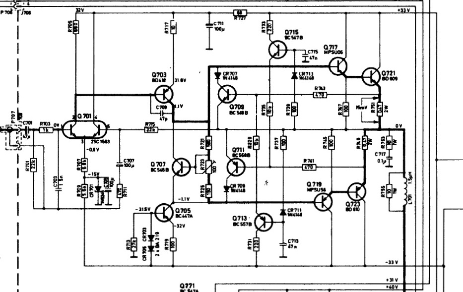

    Det finns inga utgångselektrolyter i H11. Slutsteget i den är dc-kopplat och har symmetrisk spänningsmatning. Det ligger +/- 33 volt på effekttransistorerna. Mellan effekttransistorernas emittrar tar plus- respektive minus-spänningarna ut varandra och resultatet blir 0 volt på högtalarutgången.
    H 10 däremot, har ett ac-kopplat slutsteg med asymetrisk spänningsmatning. Då behövs utgångselektrolyter. Ett vanligt värde på sådana är 4700 uF.
    kyrrelaastad
    18.08.2013
    58
    35
    Takk for info, Kjell! Lærerikt. Eg såg at det var to ganske store kondensatorar (dersom eg les servicemanualen riktig er det C774 og C775) nedi der, men dei har jo då ein annan funksjon. Dei såg uansett veldig fine ut, sjølv om det ikkje treng å bety at dei funker superbra.
    Eg prøvde å reingjere mono-knappen og balansepoten så godt eg kunne, men det er fortsatt ujamnt nivå når apparatet speler i stereo. Det har eg ordna ved å skru balansepotet skeivt, slik at det kjem like mykje lyd frå begge kanalar (eg sendte rosa støy gjennom apparatet og målte DB ut rett foran høgtalarane). Dette funker forsåvidt, men eg går ut ifrå at det ikkje er optimalt. Fungerar balansepoten ved at den attenuerer signalet på den sida du skrur den bort frå? Altså at når du skrur den mot venstre så dempes lyden på høgre kanal? Volumet blir betraktelig høgare når eg set apparatet i mono igjen. Eg skulle gjerne ha ordna dette, kjenner eg.
    Ellers så manglar denne Huldra ein fot og den manglar skrue til å få festa jordingskabelen frå platespelaren min. Eg klarar ikkje å finne dimensjonen til denne skruen i servicemanualen, og synes apparatet er litt for tungt til å dra med seg på Jernia. Er det nokon som veit kva dimensjon skruen skal ha?
    Takk for hjelpen!
