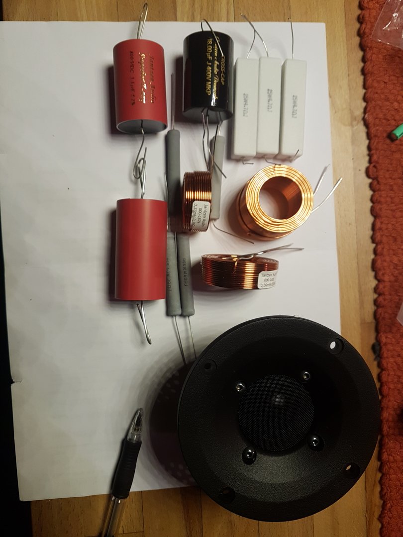

    Demonterer filtere i begge høyttalere og gjett hva?
    Diskantfilterne:

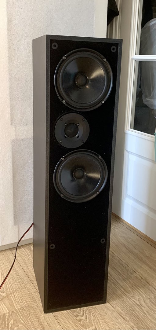

    Da er tabben fikset og de måler likt.

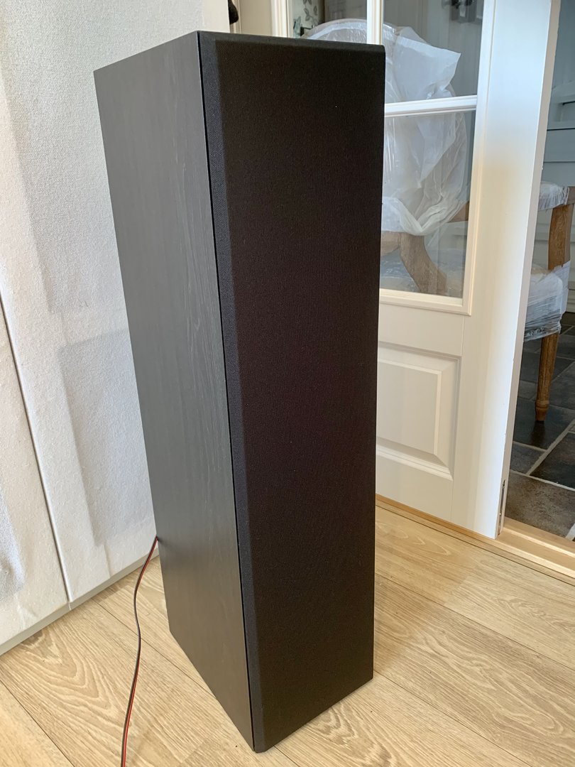

    Det er meget pene kabinetter på disse.
    Blå Jantzen og luftspoler i filteret.
    Skal bare skifte stoff på grillene så er jeg i mål.

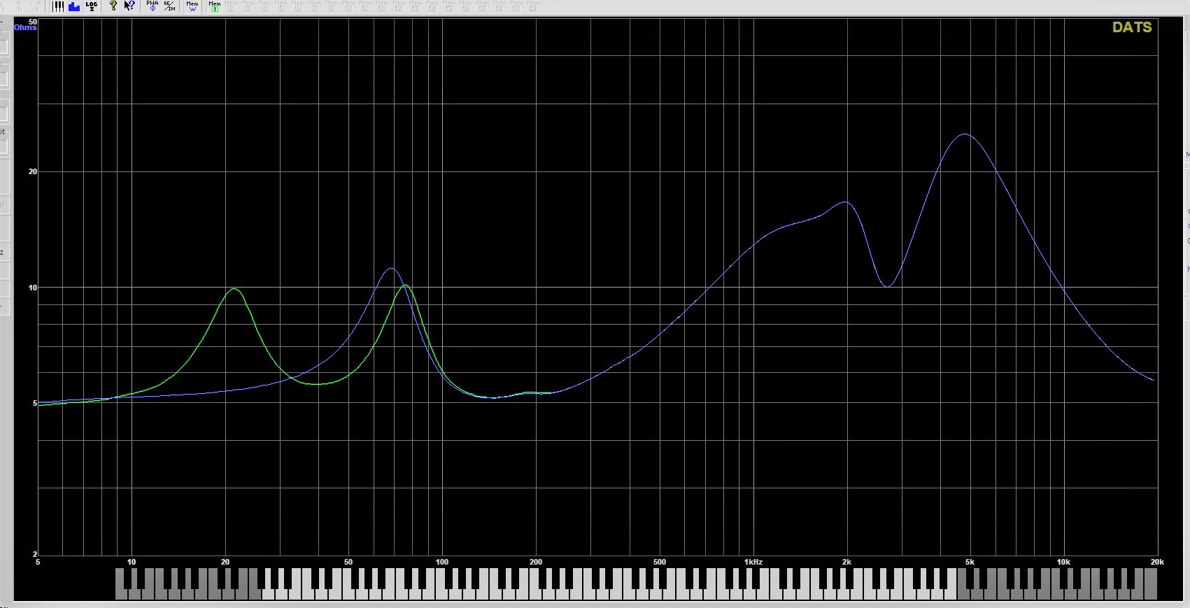

    Impedansekurve med og uten propp i bassporten. Det låter best med propp i porten (den blå). Grei last for forsterkern er det også pluss at de er følsomme :)

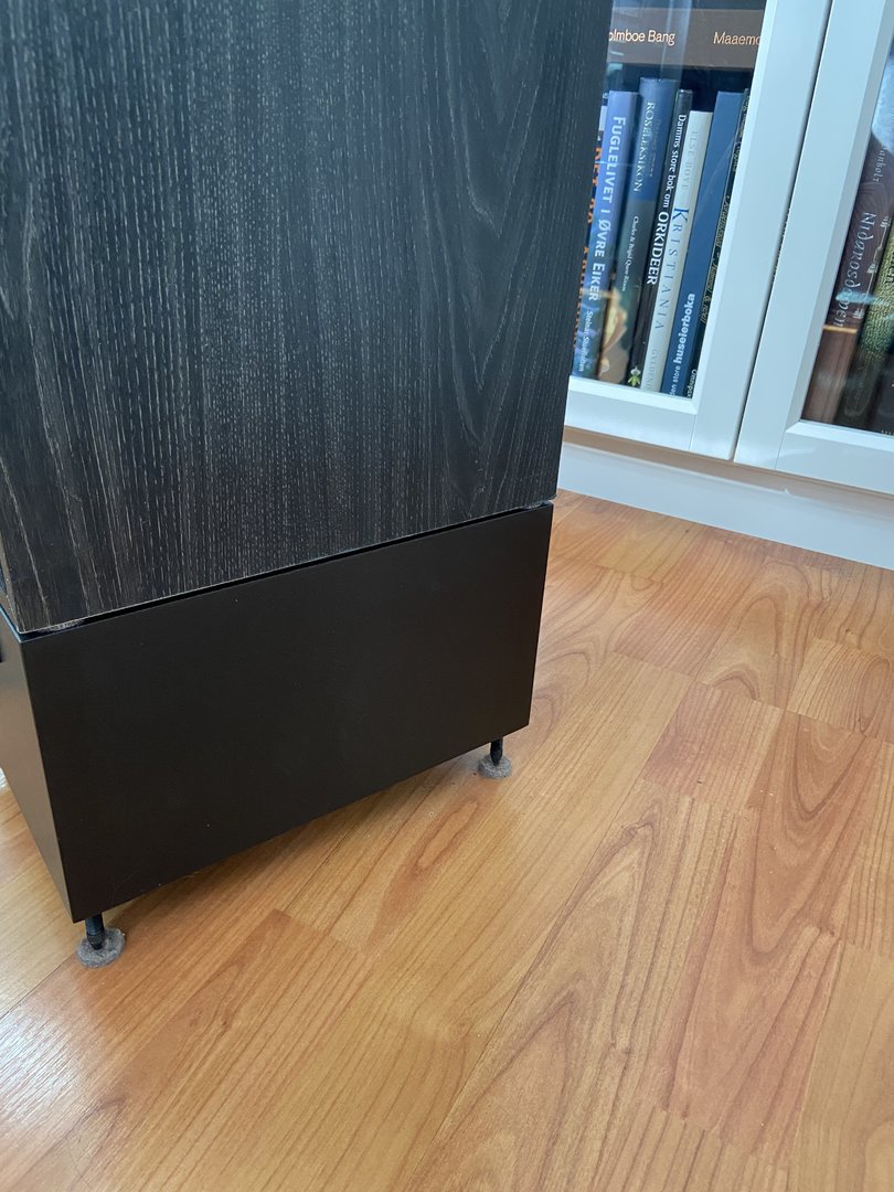

    Har du planer om og løfte høyttalerne opp med 17 cm, slik som her.
    Hornlyd
    Musikkglad
    01.04.2005
    20.417
    11.622
    Det er lurt. De er til en kompis. Han sitter lavt og lytter imidlertid.

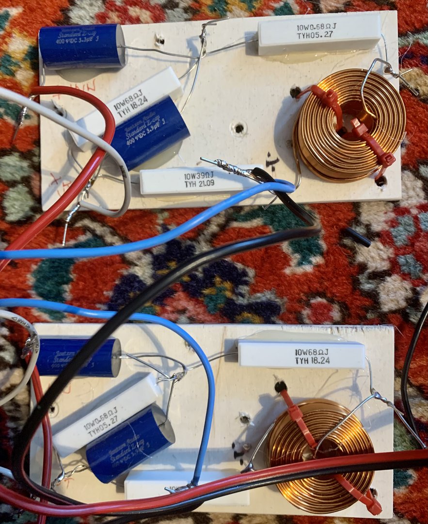

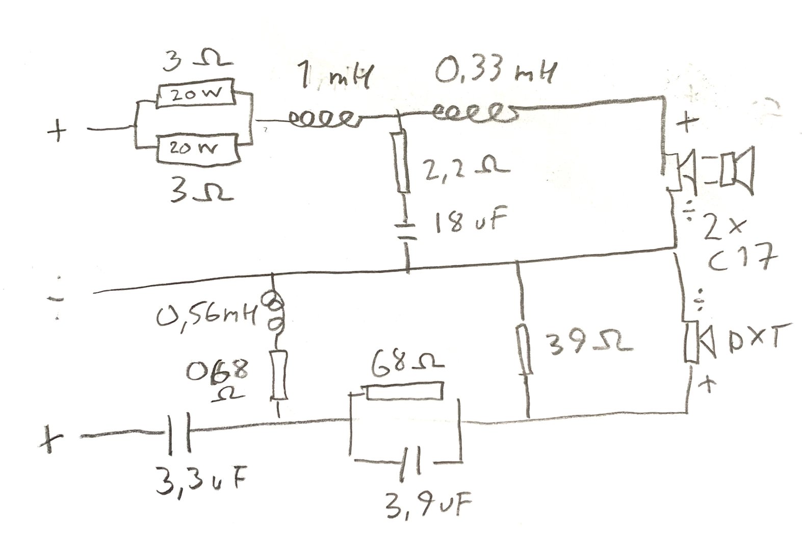

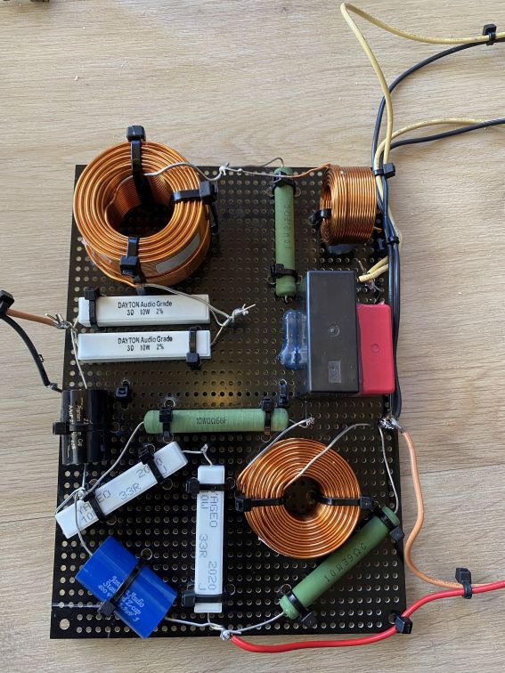

    Delefilter:
    Motstandene er på 10 watt bortsett fra de to som paralellkobles på bassen, de er på 20 watt og blir summert 1,5 Ohm. Da tåler filteret til bassene litt juling.
    Har brukt blå Jantzen kondensatorer til diskant. Greie polyester til bassen, disse parallellkobles for å få 18 uF. Spolene har brukbar lav motstand og tar ikke altfor mye plass sånn at filteret får en grei størrelse. Har også brukt jernkjerne i diskanten men det bør ikke nedgradere lyden da den ikke er seriell. Velger så avlange og slanke spoler som mulig da de er lettere å montere på platen til filteret.
    Altså, et bang for the bucks filter som gjør jobben?
    Eller hva mener du W? Skal jeg endre noe, har bestillingslisten oppe nå.

    +Polarietet inn på woofere+ og disk+?

    Delefilter:
    OPPDATERT:
    Vis vedlegget 803270 Vis vedlegget 803271 Vis vedlegget 803272
    Layout:

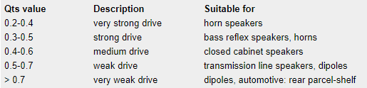

    Dali 104 DXT-TL ?
    Fant en gammel skisse (tyveri) hvor det later til at denne konstruksjonen med korrigert Qts (pga spoler og seriemotstand) kan passe til et transmisjonslinje kabinett ( linjelengde ca 1,8m).
    Utløp er bak ved gulv for mer basstøtte og mindre mellomtonerester.
    W.Sand
    02.05.2012
    3.250
    4.902
    moelv
    Den burde være innenfor. Når du leser Martin King, Troels, Marshall m.fl så er det toleranser innenfor TL.
    Således kunne både WG og WH funke.
    En annen fordel med TL er den gode dempingen av indre kabinettreflekser i mellomtonen (bakstråling).
    Grov tabell:

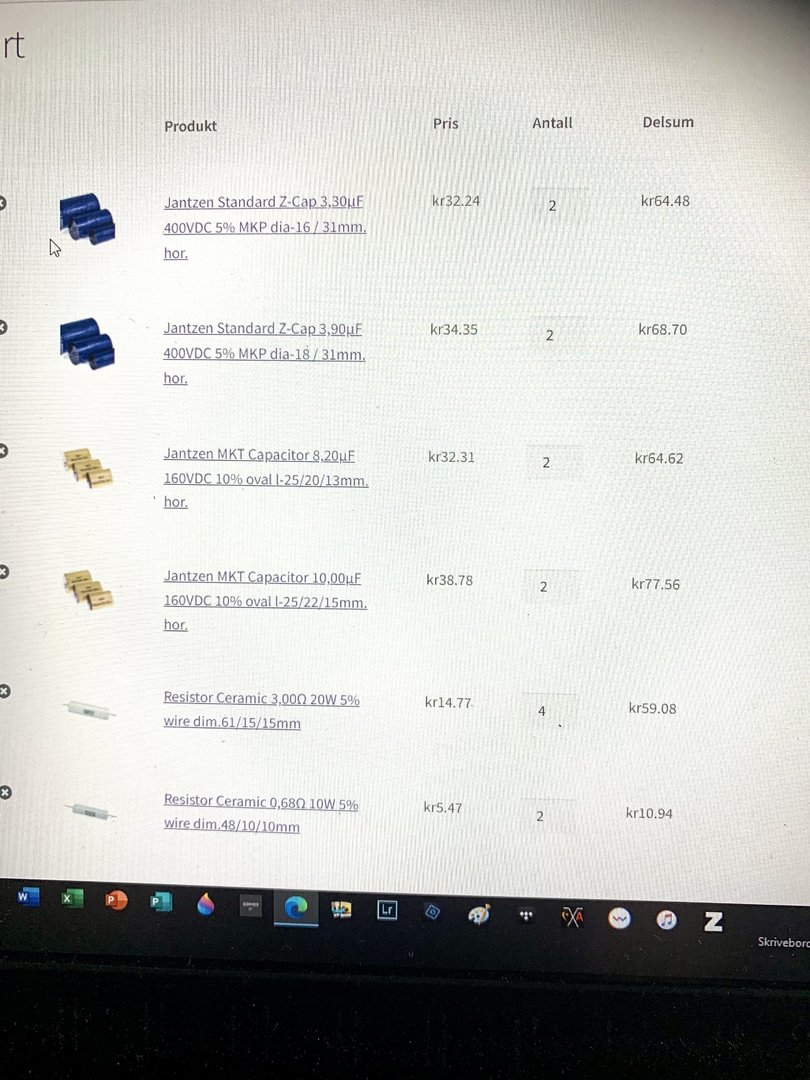

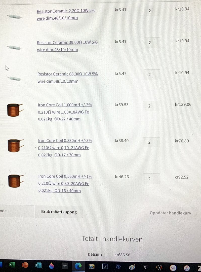

    Da er det bare 68R motstandene jeg mangler her. Har så jeg kan seriekoble meg fram til verdien med trådmotstander men ser det ikke er så forferdelig mye effekt de må tåle. Hva tenkes om metallfilm- eller metalloksid-motstander i delefilter? Selv om jeg parallellkobler flere vil det jo bli fysisk mindre, og mulig lavere induktans også?
    Hornlyd
    Musikkglad
    01.04.2005
    20.417
    11.622
    Jeg tror jeg har 68
    Kan sjekke
    LMC har sagt at metall låter litt metall men at keramisk er nøytralt
    10W er mer enn nok, jeg har forsket litt med IR termometer :)
    fuzzroffe
    08.01.2020
    330
    437
    Ja, så i XSim at den motstanden kommer opp på 2W med 20W inn, så hvis jeg dobler til 4-5W burde det jo holde. 20W inn er nok langt mer enn det jeg kommer til å bruke uansett.
