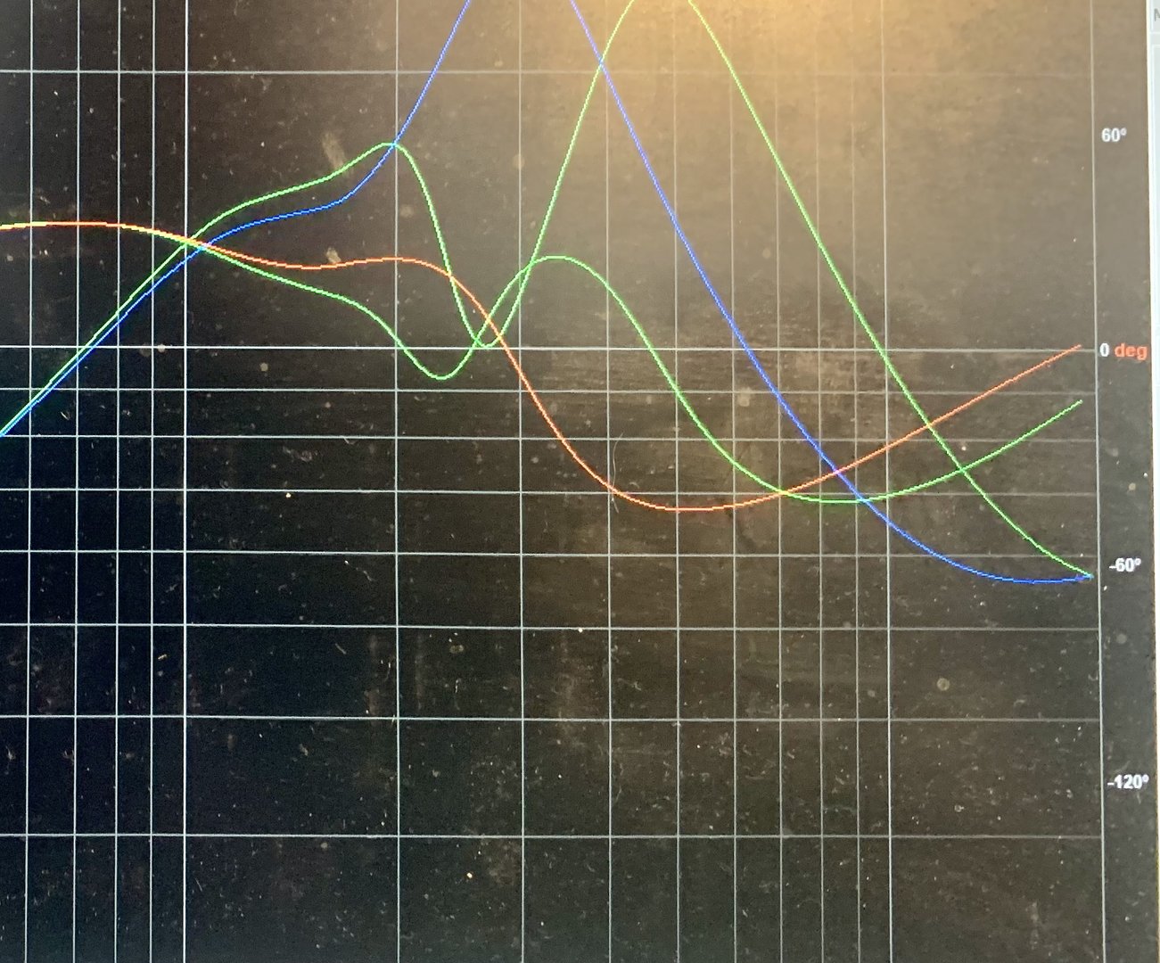

    Ser du lenger opp i tråden så er minimum på denne modifiserte varianten med DXT og nesten tett port 5,5 Ohm. Det er vel også sånn st nesten tett eller tett port også er snillere mot forsterkern??
    Absolutt bedre ja, men fortsatt store svingninger. Kanskje zobel i toppen hadde gjort susen?
    Hornlyd
    Musikkglad
    01.04.2005
    20.415
    11.624
    Og det kan være bittelitt diffraksjons-rufs pga flat baffel og diskantplassering samt at bassene er utenpåliggende. Her går det an å klippe til et område med filt ala Response høyttalerne rundt (ikke utenpå, det har jeg testet) diskantens faceplate og mellom bassene.
    Det kan også være ting i det lille rommet jeg ikke har helt kontroll på.

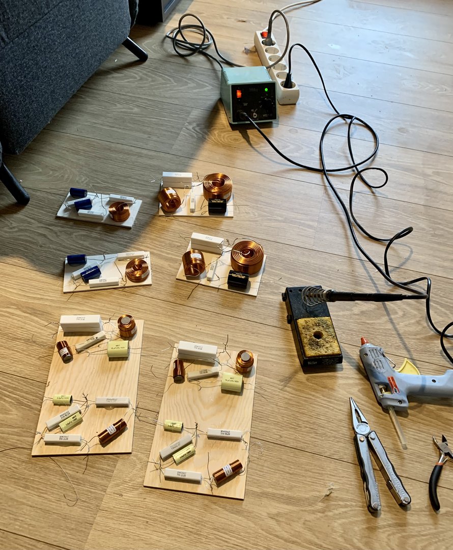

    Klarte ikke vente, loddet sammen et ventefilter.
    No har jeg og kona fått lyttet litt. Må si jeg er mektig imponert, her er det lag på lag med detaljer og varme samtidig.
    Kona sier til meg mens vi lytter, du hadde god lyd men dette er bedre, her har noen finjuster delefilter i alle hjørner.
    Og hun snakket noe om sammenligning med en Bobbane der du suser nedover og ligger klistret inntil i svingene og har full kontroll i har full kontroll i alle hjørner.

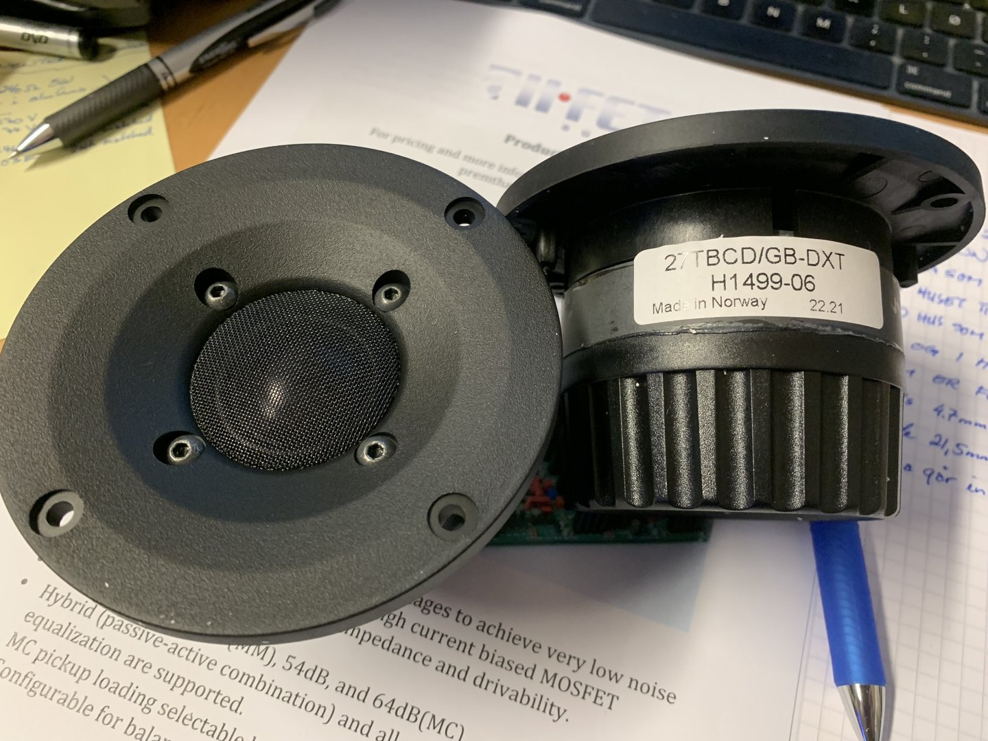

    Det er en ryddighet og presisjon som jeg kanskje aldri har hørt i en vanlig kjøpe-kassehøyttaler.
    Vifa C17 har mange hørt og lovprist.
    DXT diskanten er det nok færre som har opplevd. Den har vanvittig kapasitet og har du først opplevd konstant direktivitet går du ikke tilbake.
    Og jeg er enig i din betraktning, det er detaljert og varmt samtidig. Ikke kaldt og skarpt eller varmt og uklart som dessverre som oftest er regelen.

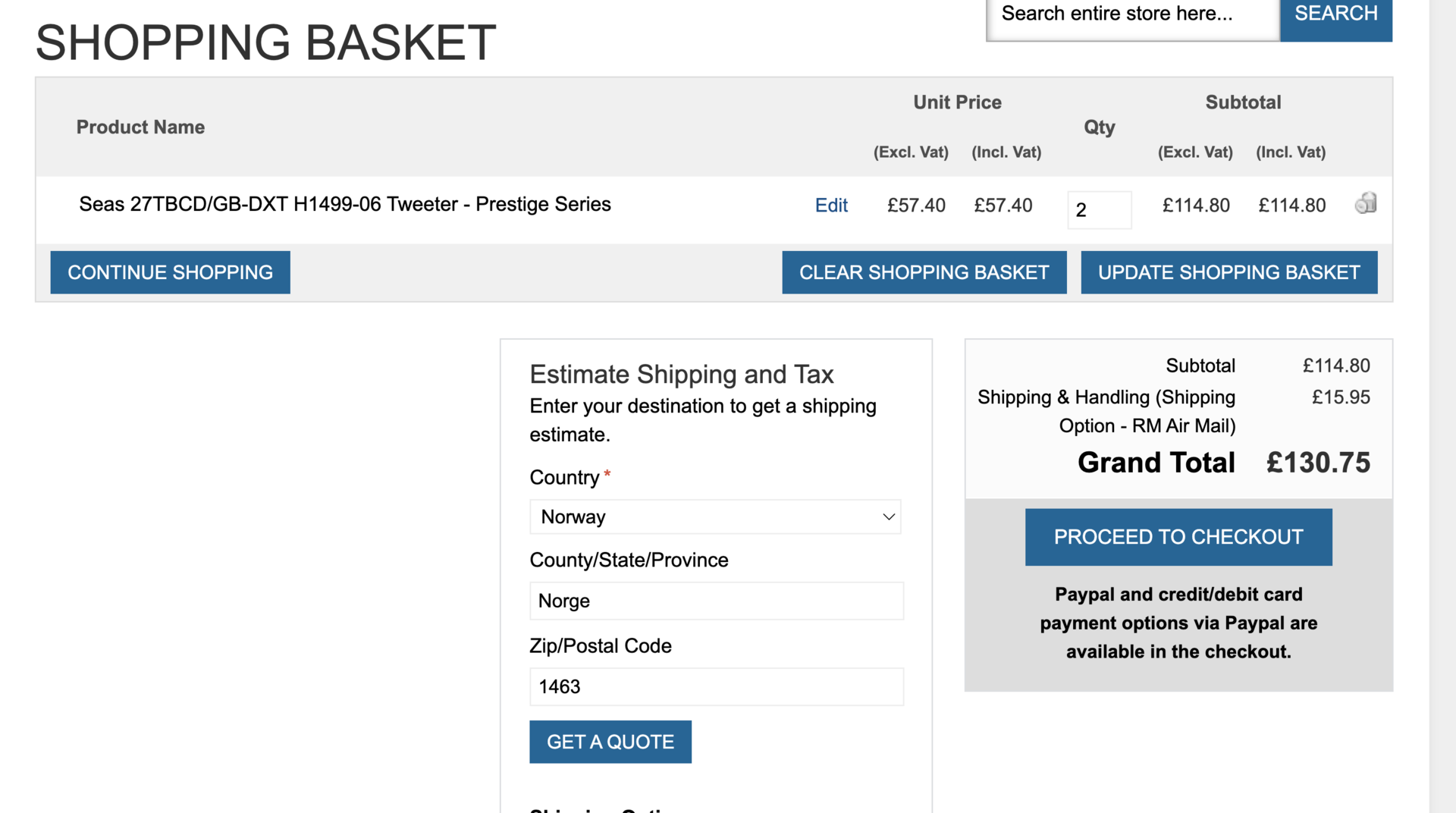

    Ja då har ein fått i hus to diskanter, Seas 27TBCD/GB-DXT H1499-06 her i vest med.
    Eg orka ikkje å leit så mykje, fann dessa til grei nypris fra Falcon Acoustics Ltd i UK.
    Så da blir no å ta seg av kabinettet før ein kan få go-klompane på plass 😊.

    Hvordan ble det med moms og greier på bestillingen? Blir prisen uten britisk moms?
    Torvbakkane
    17.01.2019
    861
    1.015
    Alver
    Pris i UK diskanter er uten MVA men med shipping & handling: £130,75 og så mva her i Norge nkr. 345 + fortollingsgebyr hos posten med nkr 149 inkl mva.
    Tollverdi var satt til £114,- for høytalerene.
    Men sikkkert mulig å få det til bedre pris hvis ein sjekker litt bedre, eg så hjå dei eg kjende til her og nå og da blei Falcon rimeligst.

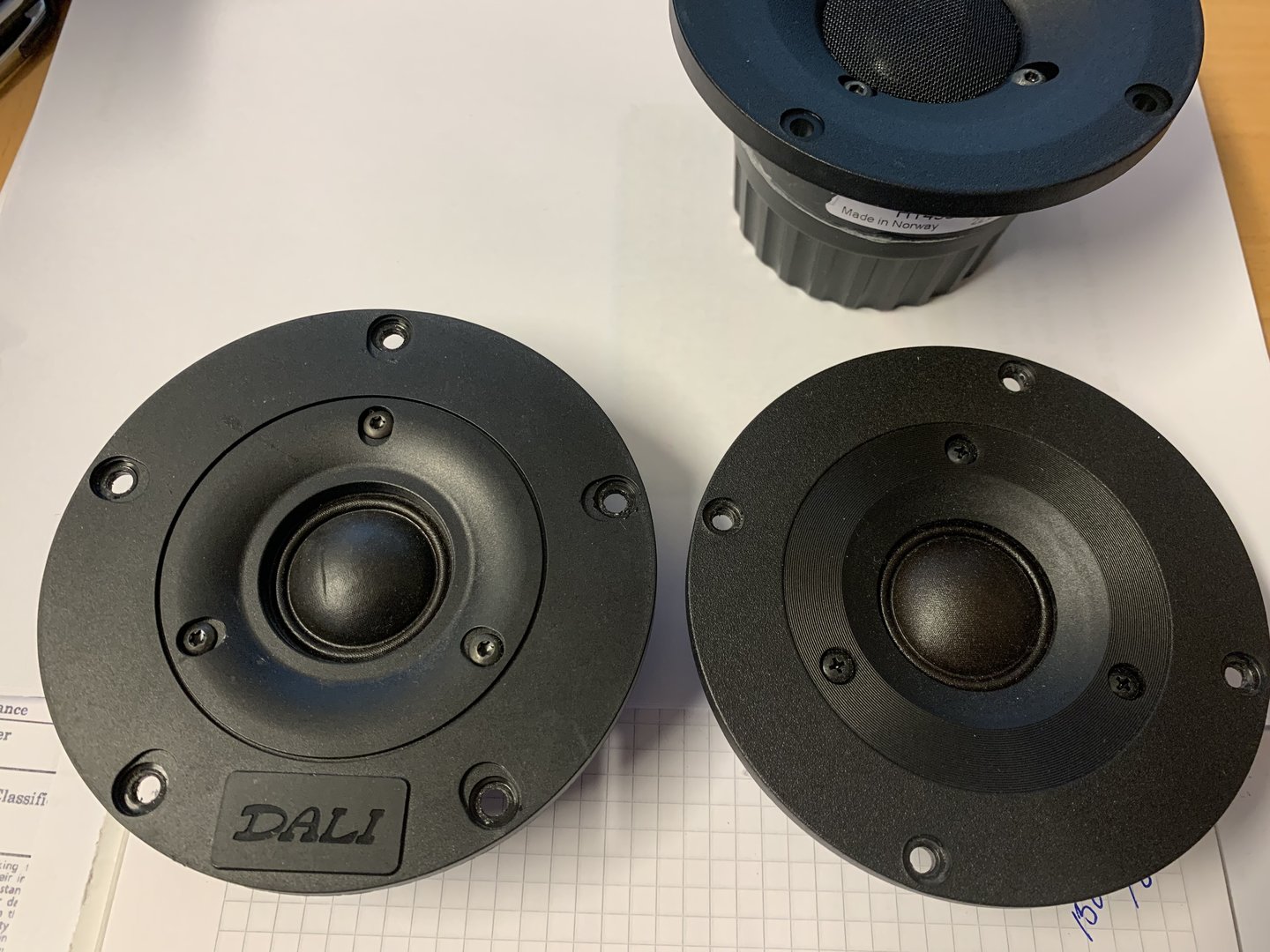

    Hei @Hornlyd,
    Eg har da ett sett eg kjøpte her for ett år siden, det eg kjøpte nye opphengsringer til. Der oppdager eg nå at på det settet er diskanten med ett annet design, mao mindre diameter enn på det kabinettet eg tenkte å bruke. Men kabinetta bør vel ellers være identiske.
    Ref bilde under er diskanten nederst til venstre den mest kjente Dali diskanten, festet med fem skruer og type D26TG-47 6Ω, diameter: 110mm.
    den til høyre nederst er den som eg ser har omtrent samme diameter som DXT diskanten, type nr. D26TG-05 6Ω, diameter: 103,8mm (104mm).
    så Seas DXT diskanten har diameter 104,1mm...
    Tykkelse for innfestningsplata til diskantene er henholdsvis: 4,1mm / 4,4mm / 6,2mm.
    Får ta inn det "gamle" kabinettet og ta å sjekke måla og typenr som står bak på kabinettet, det står borte i snikkerboden.
    Så spørsmålet er om det vil vere greiest for meg hvis mål etc er OK på det gamle kabinettet å bruke det, så flytte over de elementene som er behov for (C17)?
    Spør pga da passer DXT diskanten greit i utfresinga for diskanten...
    For ordens skyld, om avsender hadde skrevet korrekt MVA-grunnlag:
    £130,75 x 1,25% mva = NOK 1960,- med dagens kurs. Legg til de 149,- så skulle "ærlig" totalpris blitt NOK 2109,-.
    Jeg vet om en norsk nettbutikk der et par DXTer med frakt koster fra kr. 2092,- til 2129,- avhengig av hvor i landet du bor...
    Dette er ikke ment som egenreklame, men det kan være verdt å tenke på neste gang man tenker at man savner dynaBel... 😜

    Jeg hadde originalt den diskanten til høyre her. D27TG-35 på 104 +/-0.3mm gikk akkurat nedi, med litt press på, så det er mulig det går med DXT. Det er jo litt filt nedi utfresingen også, så du kan jo prøve å fjerne den med en skarp kniv.

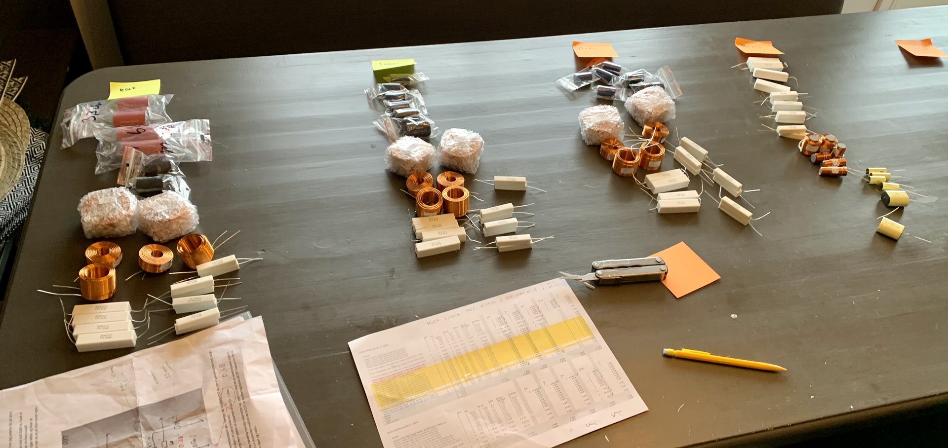

    3000-4500 ish inkl diskanter avhengig av hvor dyre kondensatorer du velger
    Du kan knipe inn med polyesterkondensatorer og små jernkjernespoler sånn som OBBB valgte, blir spennende å høre om det låter stort sett likt :)

    Dette hører man veldig fort. En uerfaren kompis utbrøt etter 2 sekunder: Wow!!
    Extremely even directivity into the super high tone. In large parts near the so-called constant directivity Behavior.
    Extremely low harmonic distortion even at 100dB.
    No other known tweeter of this size shows as uniform straightening as the Seas DXT.

    Da er komponenter pakket skikkelig og sendt til to medforumister.
    Så lodder jeg filter til en kompis som skal ha luft&blå versjon samt OBBB sitt OBOS filter 😂
    Liker å ha litt avstand mellom diskant og bass filteret. Om det har noe å si vet jeg ikke. Lettere å ha oversikt også da.
    Er nøye med spoleplassering. Også skal det stripses i tillegg til smelteliming.
    Hornlyd
    Musikkglad
    01.04.2005
    20.415
    11.624
    Og fått et par med kondiser med feil verdi så da stanser prosessen en stund

    Åhhh. Når alt er ferdig og jeg prøvelytter så er det sånn passe.
    Kjører dats impedansesveip på venstre og høyre. Huff.
