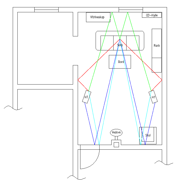

    Jeg eksperimenterer fremdeles litt med last på den nye pickupen, og mens jeg holdt på med det, ble det litt eksperimentering med lytteposisjon også. Det forandrer mer enn man husker. Problemet er at da blir jeg minnet om at det låter best helt andre steder enn der jeg kan ha lytteposisjon. Helt bakerst i rommet oppå vedovnen, f.eks: Fantastisk bass!
    Må tenke på evt. alternative løsninger. Tror ikke de finnes, men...
    Dazed
    29.01.2003
    20.554
    7.291
    ...mens jeg holdt på med det, ble det litt eksperimentering med lytteposisjon også. Det forandrer mer enn man husker. Problemet er at da blir jeg minnet om at det låter best helt andre steder enn der jeg kan ha lytteposisjon. Helt bakerst i rommet oppå vedovnen, f.eks: Fantastisk bass!
    Sånn er det i dag:
    ...Og jeg tror det er en liten dip i bassen rundt lytteposisjon. Jeg finner ikke så mange andre muligheter, men dette kan gå:
    Noen som tør å gjette på om dette blir bedre før jeg prøver. Det er litt upraktisk med stikkontakter, etc, men må man så må man! :) Må sjekke hva sjefen synes om evt. ommøblering også. :)
    Meninger ønskes!

    Jeg har gode erfaringer med å sette opp høyttalerne på langveggen slik som du viser nederst her. Har ofte endt opp med det om det ikke ble bra på kortvegg. Ikke helt heldig å sitte helt inntil bakvegg, men noen ganger funker det likevel greit.

    Hvor bred er den veggen med vedovn?
    Jeg tror jeg ville ha testet enten med høyttalerene på den veggen med Ovn. Altså snudd dagens oppsett 180grader. Og testa med elektronikken på den ene sideveggen. Da får dere sitte i sofa, se på vedovn og høre musikk.
    Den opningen til venstre ( med dagens plassering) gir høyttalerene dine veldig usymetrisk arbeidsforhold. Jeg ser også at du sitter relativt nært senter av rommet, det er ofte den plassen med minst bass., Jeg sitter selv 1/3 fra veggen bak nakken. Jo lenger jeg flytter meg mot veggen jo mer bass får jeg. Men den grumser seg seg også til.
    Som sagt, jeg ville snudd rommet 180 grader, kommer ann på om du får plass til å gå forbi høyttaleren ved døra der. eller 180 grader i forhold til den andre plasseringen du har komet med. At du plasserer HT på veggen med opningen til det andre rommet . Og spiller mot den hele veggen.
    Jeg er opptatt av å få mest mulig like arbeidsvilkår for venstre og høyre høyttaler.
    Med plassering av høyttalere på langveggen så blir siderefleksjonene forsinket i tid, slik at de ikke kludder til lydbildet. Problemet er ofte at man mister litt dybde i lyden da man ofte må plassere HT nært frontvegg. Man kan også ofte miste litt detaljer i bassen typisk 90-150hz ved å sitte inntil veggen bak seg.

    dette skal da gå for du ikke trekt deg litt lenger ned fra åpningen , eller går ikke det bare spør altså vet hvordan det er og finne rette plassen i en stue som alle bruker , når vi flyttet nå første jeg nesten så etter var eget lytterom /stue og det fikk jeg til er noe og ha det. Men uansett kan man få ut det beste av anlegget på en stue så lenge damene er med.
    Nærmere tre og en halv meter, tenker jeg. Tok alt på hukommelse da jeg laget tegningen. Det er helt uaktuelt å få plass på den veggen, dessverre. Videre er det ganske uaktuelt å sette høyttaleren kloss inntil en glovarm vedovn uansett, tror jeg. ...Men, kanskje det lar seg gjøre med sofaen der anlegget står nå, og høyttalerne ganske langt inn i rommet i den andre enden. Det var kanskje det du mente. Skal sjekke mulighetene.
    Jeg er redd for at de to plasseringene jeg har skissert nok er de eneste gjennomførbare. I alle fall dersom jeg skal ha TV mellom høyttalerne.
    Jeg var også redd for det, og jeg har hengt et veggteppe på motsatt vegg for å innbille meg at jeg har gjort noe med det. :) I praksis tror jeg ikke det er så merkbart, dog. Diskanthornene i klipsch RF-63 har ganske liten spredning, og det minimerer kanskje problemet noe.
    Det kan du ha rett i, for bassen ved ovn-veggen nå er temmelig kraftig i forhold til i lytteposisjon.
    Jeg skal prøve å lage en skisse.
    Jeg har også litt symmetri-OCD. ;)
    Ser den. Må bare prøve, evt. Jeg får nok HT like langt fra veggen på langveggen som i dag.
    Takk.
    Ja, jo... Men da blir det trangt mellom sofaen og døra/ovnen, og kronglete å komme inn i rommet.
    Kjellerstua er "min", så det er ikke så farlig, og jeg tror nesten det blir bedre plass slik. Problemet er bare at jeg har en haug dedikerte stikkontakter der anlegget står nå. :)

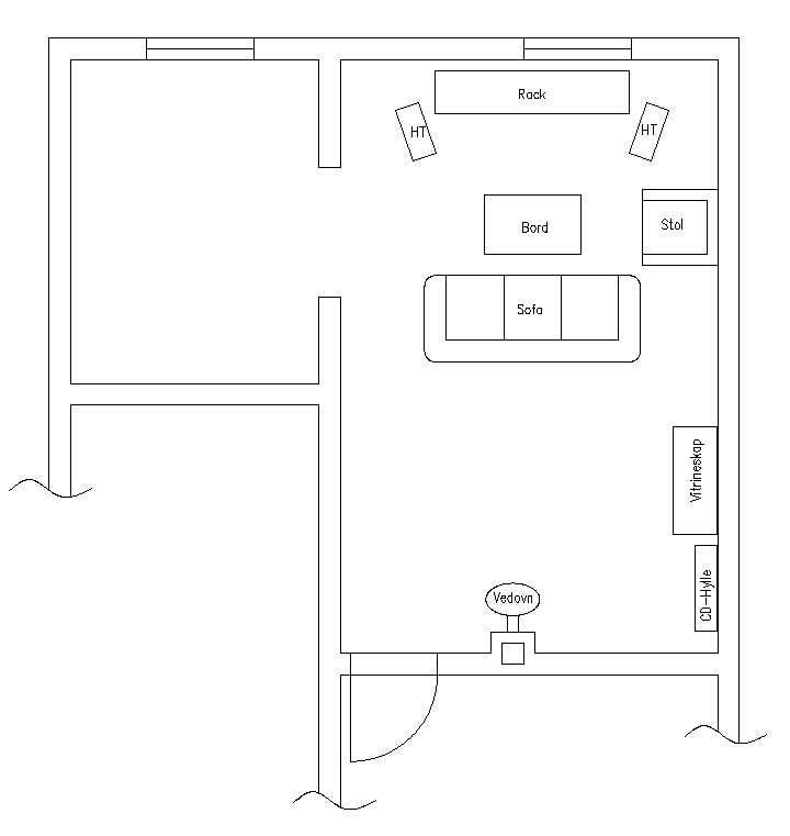

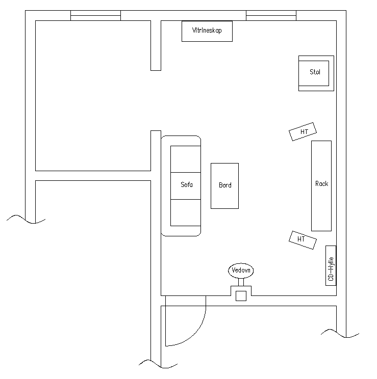

    Jeg tror faenmeg du er inne på noe! Dette må tenkes mer på! :D
    Får litt problemer med å få de da lange høyttalerkablene pent frem til høyre høyttaler, men litt lange kabler har aldri drept noen. :)
    Ved å rydde opp litt i racket, kan jeg kanskje klare meg med 2/3 av det også. Får se hvordan det kan bli med plassen. Må måle litt og studere stikkontaktplassering etterpå. :) Må i så fall hive ut TV-en, men den brukes minimalt her nede likevel.
    Nå som jeg først begynner å se på førsterefleksjonene, blir det jo litt forskjell der den fra den ene høyttaleren mot frontveggen treffer et dørblad og den andre en betongvegg, men de er kanskje så langt unna at det ikke er noen stor sak? Vinduet på bakveggen sitter helt oppunder taket, og burde ikke være noe tema.
    Vis vedlegget 353291
    Jepp. Du tog ann.
    Nå vil du få en enorm dybde i lyden. Klarer du å dempe førsterefleksjon på sidevegg hornet ditt startet på ca 1700hz. Så en 5cm plate vil gjøre mye. Du vil nok få mer bass siden du sitter nærmere veggen bak deg. Har RF7 selv. Og de kan stå relativt nært sidevegg. Men mine trenger lang avstand til frontvegg.
    Du burde prøve. Okt symmetri vil nok gi deg en bedre opplevelse av lyden.

    Du kan jo koble opp med de kablene du har. Om det låter totalt krise så vil ikke det å fjerne rack fra senter gjøre ting veldig mye bedre. På en annen side så koster 25m 4mm2 kabel fra claes ikke all verden.
    Dazed
    29.01.2003
    20.554
    7.291
    Å sette racket med elektronikken som en sperring tvers over den enden av rommet gidder jeg ikke, selv bare for å teste.
    Jeg er litt bekymret for så lange kabler. Kunne brukt lange signalkabler i stedet og satt forsterkerne nær høyttalerne, men vet ikke hvordan jeg skal få plassert det.
    Kanskje jeg bare skulle prøve med anlegget på tvers likevel.

    Kjøp lange kabler fra vår svenske hoffleverandør og test, så slipper du å lure! Sliter også med rommet mitt (åpen stue/kjøkken i L....), og jeg må dra rundt på 100kg sub og store HT når jeg tester. Litt lei nå :)

    Hvor lange kabler snakker vi om? Lange kabler et ikke noe mer vanskelig enn å kjøpe tykke nok... Det som sitter enda mer i hodet er ulik lengder høyttaler og signal kabel...

    Synes du burde teste å spille slik jeg har tipset om. Jeg har trua på det skjønner du...

    Det blir fort over 12m tror jeg, fra der racket står på tegningen til den høyre høyttaleren. Må legge den pent i gesimsen, for jeg kan ikke ha den tvers over gulvet. Må forske lott på muligheten for effektforsterkere ved hver HT, men ser ikke helt løsningen.
    Jeg også, men er litt redd for hva så lange kabler vil gjøre. Kanskje jeg bare drar de tvers over i taket.

    ...nei, må finne en løsning for å plassere forsterkerne nær høyttalerne.

    For å teste rommet ville jeg som nevnt tidligere av andre bare kjørt på med Clas av stort tverrsnitt. Koster ikke en dritt og du får testa plasseringen. 12 meter er ikke langt med fornuftig tverrsnitt. Greit å avklare hva som funker før du bruker masse energi på å finne ut hvordan du eventuelt skulle løst alt det praktiske rundt plasseringen. Fordelen med reptep sitt forslag er nok som han sier dybden, men spiller du på tvers av rommet kan du ha mer bredde mellom høyttalerne, som pleier å gi en betydelig større scene. Til syvende og sist bør det prøves, selv om det er en drittjobb å ommøblere :)

    Har fra kilder jeg stoler på at det kan være destruktivt å kjøre så lange kabler på Abrahamsen-forsterkerne. Særlig brokoblet, da de ikke har Zobelfilter etc. På utgangene og kan bli ustabile/gå i selvsving når den kapasitive lasten blir så høy som den vil bli med sånne kabler. Pønske på en løsning i morgen. :)
