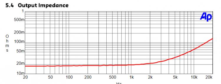

    Demping varierer vell egentlig med frekvensen? Varierer dette med konstruksjonene?
    Jo det gør den typisk hvis det er en forstærker med modkobling, hvor meget varier efter konstruktionen , eller mere præcist open-loop frekvensgangen og modkoblingsfaktoren
    zout' = zout-openloop/(1+ forstærkning-openloop* modkoblingsfaktoren)
    Uden modkobling vil dæmningsfaktoren typisk være konstant i hele frekvensområdet ,men som sagt mindre/dårligere
    Benefits of Negative Feedback
    Et eksempel på output-impedans og frekvens fra en UCD400 DF= højtalerimpedans/Amp zout
    Ps bliver lige pludselig usikker på om det var det her du mente. Men det er også en faktor.
