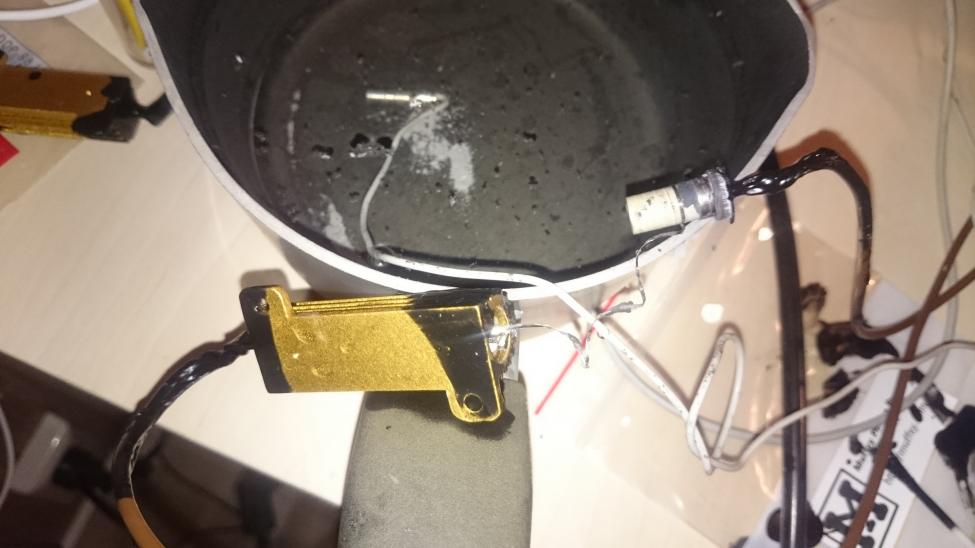

    Godt poeng. Jeg gjorde noen effekttester på forsterkeren min (150w 8r, 270W 4R) med effektmotstand i en gryte med vann. Det tok overraskende kort tid før vannet begynte å koke.
    Noen få sekund med klipping i 4R gav dette resultatet:
    Tviler på at et element i lukket kasse ville overlevd særlig lenge med den varmeutviklingen,
    Uff! Hva slags forsterker driver dette kokeapparatet? Er det rett i koppen du prøver å lage? :)

    Her er kokeapparatet. ;)
    Testmotstandene tok dessverre kvelden før jeg fikk prøvd den store forsterkeren. :(

    På sommeren når det ligger rundt 19 grader i kjelleren, så vil det etter en lang og god lytteøkt på 5-10 timer fort runde 24 grader i rommet på slutten, først og fremst takket være Pass Labs og undertegnede som "varmeovner". På vinteren så er det selvsagt en helt annen sak :cool:
