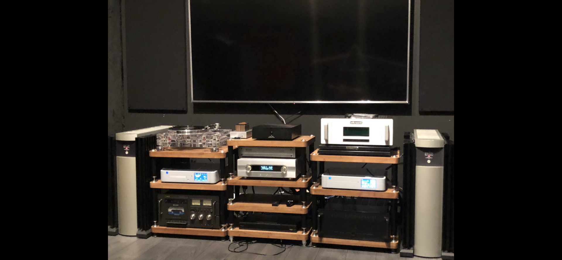

    Armand Da vil jeg høre hvordan du beskriver lyden de forskjellige forsterkerene her har i forhold til hverandre
    Høyttalere er Estelon Forza
    Forsterkere
    Mark Levinson no3
    Mark levinson no 33
    Macintosh 1,2
    Vera
    Reaksjoner: HCS
    erk
    16.01.2015
    2.075
    4.175
    Tårnåsen
    Forsterkere
    Mark Levinson no3
    Mark levinson no 33
    Macintosh 1,2
    Vera Vis vedlegget 770819 Vis vedlegget 770822 Vis vedlegget 770823
    Ærlig talt, @Armand er rett og slett en glimrende ingeniør som vi burde være stolte av og vise mer respekt enn ved slike sleivspark som @duc999 serverer her!
    Det er helt sjukt hvor mye kult han har bidratt med i mange år i mange mulige fora, og med solide bidrag langt over det de fleste andre her har kompetanse til å engang mene noe om!! Bare å google litt!
    Men ja, når det er sagt, låter de rådyre forsterkerne over akkurat som en ganske rimelig klasse D ala den aller beste som nå visstnok heter Purifi, og som jeg nylig har kjøpt 8 stykker av til omtrent 6000kr per kanal? Jeg tviler sterkt selv om jeg selvsagt håper de låter bra nok, dvs veldig bra, til sitt bruk :cool:

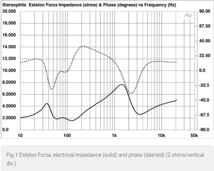

    Hehe. Er jeg tøff nok i trynet til å skrive det må jeg tåle å få en utfordring.
    De høyttalerne der er ikke noen lek å drive. Her er impedanse / fasekurven
    Minimum EPDR på 0,8 Ohm ved 150Hz er ekstremt, og EPDR på kun 1,38 Ohm ved 2,8kHz der øret er mest følsomt.
    Det krever en svært strømsterk forsterker som også har lav utgangsimpedans.
    Når effektiviteten også er på lave 88dB SPL ved 2,83V trenger man mye effekt skal man spille høyt.
    ML 3 har jeg ikke tekniske data på så den kan jeg ikke si så mye om.
    Opp til medium effekt (rundt 100W) mener jeg en Purifi forsterker vil låte ganske likt en ML33. Men ved ca. 18V vil den begynne å slite og da er vi på kun rundt 105dB SPL og det synes jeg ikke er nok til disse høyttalerne.
    ML33 kan holde gående til mye høyere volum.
    McIntosh har nok krefter, men den har såpass lav dempingsfaktor at den vil gi hørbare frekvensavvik. Altså hørbar demping av lydtrykket i deler av bassen og ved 2-3kHz.
    Vis vedlegget 770832
    Stemmer det? Har du målinger?
    Ikke verst dette Armand du beskriver godt hvordan de forskjellige forsterkerene takler høyttaleren, men det sier ikke så mye om hvordan de låter. Vera og Mark levinson er i samme gata på en måte, men det er mer kjøtt på beinet på ML om du forstår hva jeg mener. Vera klarte seg imponerende bra og jeg følte på ingen måte at de måtte gi opp på det volumet vi pleier å holde. Mcintosh spiller med en helt annen varme i lydbildet, det er i samme gaten som mange rør forsterkere, men med 1,2 kw burde den kunne gjøre jobben bedre enn den gjør( alle utganger 2/4/8 er prøvd) og som du beskriver har den ikke kontroll på bassen
