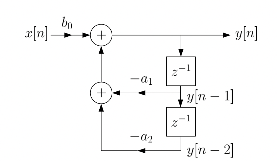

    Nei. Forsinkelse i mikrosekunder med DSP? Du verden hvordan klarer du det? Behandle kun et sample eller skal du faktisk korrigere noe?
    Bare et dsp buffer på 1024 samples utgjør >23ms (milli, dvs 0.023sekunder) på 44.1kHz, og det er ikke rare greiene hvis du skal få reelt utbytte av DSP-magien i tidsdomenet framfor gamle analoge løsninger. Min Trinnov introduserer akkurat nå en latency på 30ms eller 30000 mikrosekunder med bare buffer og D/A, og det er med "optimiser = OFF" og kun bass XO før noen form for krevende FIR. Fullt oppsett med FIR filtre som skal ta tidligrefleksjoner osv er MYE mer, og på grensen til plagsomt hvis det skal kombineres med bilde. Kii Audio (Kii 3), som et annet eksempel, opererer med 90ms latency for lineær fase filtrering og det er heller ikke veldig mye sammenliknet med det man kanskje skulle hatt for optimal korreksjon av mer tradisjonelle høyttalere.
    Nei, her tenker du feil. Det er i prinsippet ikke noe basis latency i en DSP, men det er noen nanosekunder i AD og DA-konvertere.
    Se for deg at du dytter strøm på en spole. Det begynner å skje ting først når det begynner å gå strøm i spolen. På samme måte foregår det i en DSP. Det er først når det kommer et signal at den begynner å regne, og beregningen er rask nok til å foregå i realtime siden all responsen kommer etter signalpåtrykket.
    Det er klart, kjører du FIR-filter med tidskompensasjon er det noe annet, men det er ikke noe man trenger å gjøre, verken med IIR eller FIR.
    Men ja OK, hvis du mente dette så er jeg enig i at den ene summeringen fra x til y ikke tar lang tid :)

    Tekstbildet ditt sier 30,2ms, men jeg finner det helt usannsynlig at det gjelder bildeeksempelet. Det gjelder heller ikke FIR-filtre med mindre man ber filteret om å forsinke signalet.
    Husk at vi bruker i dag DSP til noise canceling rimelig langt opp i frekvens. Da skal et signal gå inn i en mikrofon, gjennom en ADC, prosesseres, ut gjennom en DAC, forsterkes, ut gjennom en høyttaler, og fortsatt være i fase (eller snarere motfase) med det som gikk inn i mikrofonen få millimeter unna. Og det virker.
