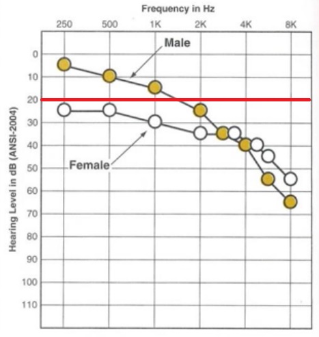

    Legger ved et eksempel på dokumentert hørsel. Alt over den røde linjen er innenfor "normalen". Det viser hvor mye forskjellig vi kan ha en lydopplevelse på samme sted til samme tid uten å faktisk "høre" det samme lydbildet. Noe så enkelt som kabler er maximalt en ubetydelig brøkdel forskjellige og allikevel er det noen som klarer å "høre" forskjeller... :unsure:
    Enda vanskeligere er det å forstå Hi-Fi nerdens uttalelser som at "selv kona på kjøkkenet hørte at det ble bedre lyd..." - helt utrolig ;)
    Vis vedlegget 770226
    Det med at kona blir nemt, er fordi ho ut av det blå nevner lyden.
    Det er ikke noe fjas som folk skriv. Vertfall skriv ikke jeg hvis det ikke er riktig.
    Så ta det til deg. Det igjen betyr at noen andre hørte det og.

    Det er utfordrende å "diskutere" lyd med personer hvis hørselen er svekket...også Hi-Fi folk fra 40+ som tidligere omtalt her på forumet.
    Sakset fra nettet:
    "Psykososiale og dagligdagse konsekvenser
    Noen eldre med nedsatt hørsel har flere negative følelser knyttet til hørselstapet sitt (TyeMurray, 2015). Funn har vist at et aldersrelatert hørselstap kan påvirke sosial fungering og deltakelse hos eldre (Solheim et al., 2011; Tye-Murray, 2015). Eldre mennesker med hørselstap kan velge å isolere seg fra sosiale interaksjoner fordi det å prate med andre oppleves som anstrengende. Samtidig kan den eldre oppleve det å stadig misforstå hva andre sier som flaut og sårt (Hull, 2001; Tye-Murray, 2015). Eldre som stadig misforstår hva andre sier, kan på et urettferdig grunnlag bli sett på som dum eller senil av de som er rundt blant annet grunnet gjentatte misforståelser. Dette kan også være vondt for den eldre da han eller hun kan føle skyld for de stadige misforståelsene (Hull, 1995). Negative reaksjoner fra andre kan bidra til opprettholdelse av negative følelser og holdninger til eget hørselstap (TyeMurray, 2015)."
