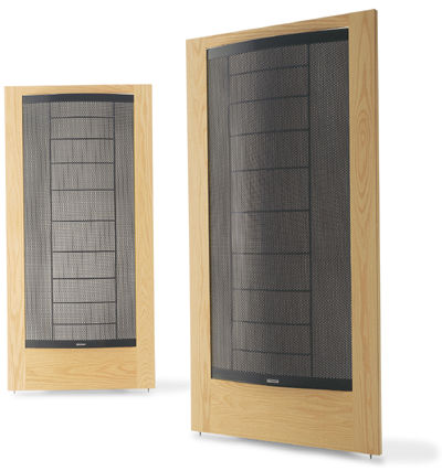

    Hehe, ja det er Martin Logan cls
    OK, forstår. De har også noen brutale fasevinkler ved høye frekvenser, nesten rent kapasitiv last. Det er en veldig krevende forsterkerlast. Vanskelig å gi noen klar anbefaling, men du behøver en del effekt (~100 W) og en forsterker som er dønn stabil i kapasitiv last. Klasse A-forsterkere med så mye effekt blir store, tunge og dyre. Om en klasse AB fikser det eller ikke kommer an på feedback-krets og utgangsfilter, ikke klassen som sådan.
    Jeg ville forsøkt klasse D med feedback etter utgangsfilter, f eks Hypex UcD eller NCore. Klasse D med feedback før utgangsfilter (f eks tidlig B&O ICEPower) kan fungere, men frekvensgangen vil bli farget av høyttalerens impedanskurve.
    Har ikke prøvd kombinasjonen selv, så ta rådet med de nødvendige klyper salt.

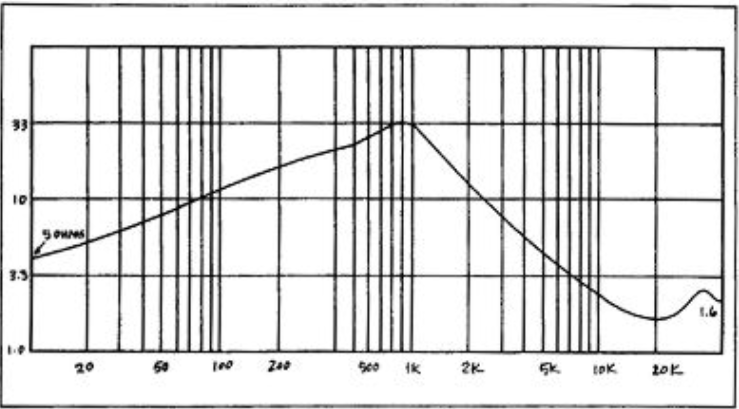

    Atkinson/Stereophile 1987:
    Looking at the amplifier load factor, the impedance curve (fig.1) is typically "electrostatic." Low at low frequencies, and with no visible signs of the 50Hz diaphragm resonance, it climbs steeply to a harmless 33 ohms by 1kHz. Above this level, the load is almost purely capacitive, falling with frequency at 6dB/octave, reaching 2.5 ohms at 10kHz, and finally bottoming out at a value of 1.6 ohms at 20kHz. Wide-band synthesizers played at high level will not do the amplifier-speaker combination much good, while this load non-uniformity will cause more treble balance variations than usual with different cables and different amplifiers. In fact, one or two power amps may not be too stable with this load under heavy transient drive.
    Impedansen er svært lav men det er først ved svært høye frekvenser, og da hjelper det mye at effektbehovet lavt. Det er ikke så mye som foregår ved 20kHz.
    Forsterkere som skal drive en slik høyttaler må ha lav utgangsimpedans. Hvis ikke får man en nivåheving rundt 1kHz.
    De bør også være stabile med lav impedans. Det er nok en del forsterkere som liter med slike laster. Hva bruker du i dag?

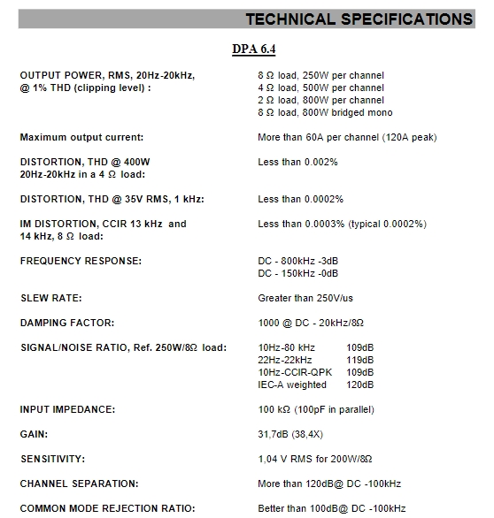

    I dag bruker jeg, DP6.4, men skulle gjerne hatt mer å gå på, har prøvd DP 5.52, det fungerte dårligere, klippet med en gang.
    DP 6.4 leverer vel ca. maks 800W i 2 Ohm og 500W i 4 Ohm.
    Men det finnes klasse D som ligger godt over dette og forvrengningen vil også være lavere.

    DP 6.4 oppgir også effekt ved 1% THD ( i tillegg til 400W ved 4 Ohm). Det er vanlig og derfor man trenger "power vs distortion" grafer.

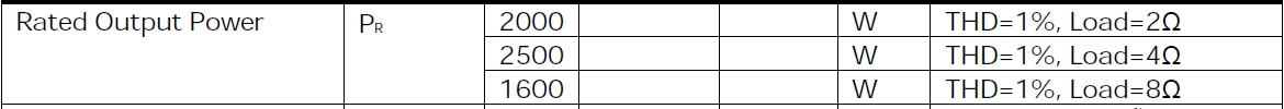

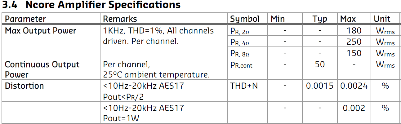

    Hvilken forsterker er dette? THD på 1%?
    Det er jo definisjonen på utgangseffekt - den effekten forsterkeren kan yte før den klipper såpass merkbart at THD når 1 %.
    Moderne forsterkere, som Benchmark i grafen over, klipper såpass loddrett at man forsåvidt kan bruke 0,01 % eller 0,1 % som kriterie og få omtrent samme tall for effekt. Det er stort sett ingen målbar forvrengning der før klipping, bare det termiske støygulvet, men for en eldre konstruksjon med gradvis økende forvrengning gjør det en forskjell hvor man drar streken. En del produsenter av rørforsterkere foretrekker å oppgi effekttall ved 10 % THD i stedet.
    40.144
    43.048
    Det er et annet punkt på kurven. De snur begrepsbruken og oppgir THD ved en gitt effekt, heller enn å oppgi max effekt ved en viss grad av klipping. I decibel er det -94 dB. Bra, men se Benchmark-grafen.
