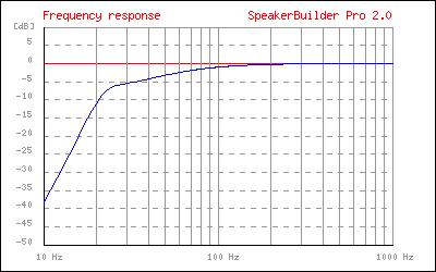

    Litt av svakheten med testen er at om man lager en høyttaler som er beregnet til å drives av en forsterker med 4 ohms utgangsimpedans (ganske typisk SET) så vil man for eksempel ha en slik frekvensrespons:
    Dette er en BMS 15" i 250 liter bassrefleks.
    Kobler man på for eksempel Bryston-forsterkeren som seilte gjennom testen får man denne responsen omtrent:
    Forskjellen på de to kurvene er det man vil høre når man gjør denne "nulltesten" som LTS gjorde i sin tid. Bryston vil komme godt ut, SET-en vil komme dårlig ut, og dommen faller.
    Men for den som har den øverste høyttaleren er det jo bare én av dem som kan fungere, og da lager man seg i prinsippet en test som tester hvorvidt forsterkeren er laget med denne funksjonen, og ikke "dens kvalitet".
