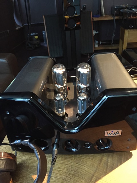

    Til den prisen så finnes det monoblokker. Ikke minst amper. Og to av den? Trodde alle sterreoamper hadde to kanaler. De fleste hodetelefon-amper har to kanaler?? Jeg tar den ikke helt. Trenger den ampen å ha like mye likt for å yte balansert ut? Blir tullete,,
    At en balansert amp er bygd på samme måte på hver kanal, er jo slik de fleste PA amper er laget. Det er på en måte to monoblokker sett under ett, hva du gir den. jeg tar ikke den helt...forklar
    Han her er tydeligvis like idiot som meg:
    Review: Viva Audio Egoista headphone amplifier | Part-Time Audiophile
    Ubalansert deler jord, på balansert har hver kanal hver sin jord. Så det blir omtrent som dual-mono.

    Ikke helt rett. I en ekte balansert forsterker er det aktiv forsterkning både i positiv og negativ halvdel av signalet med jordpotensialet i midten. Dermed er det enkelt sagt dobbelt så mange komponenter pr kanal.
