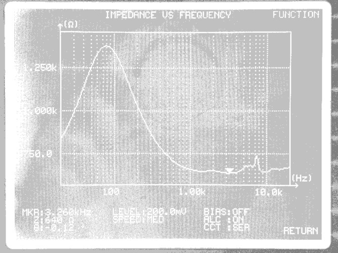

    Legg merke til at impedansen til HD 650 er varierende med frekvens.
    Her vil man oppleve bedre damping factor med WA2 ved og rundt peak enn ellers, dermed får man svulstigere mids i kombinasjon med rimelig tight bass. Det stemmer ganske bra med inntrykkene mine med den komboen. Ditto?
    Her har du T1
    Over 1250 Ohm i peak, og cirka 600 nom. Så her er forholdet en langt mer kontrollert hodetelefon med WA2. Det er nok grunnen til at mange liker den komboen. Man får litt svulst i toppen og midsa, men relativt lite pga >70 Ohm ut av WA2, men i bassen er det kontrollert pga peak.
