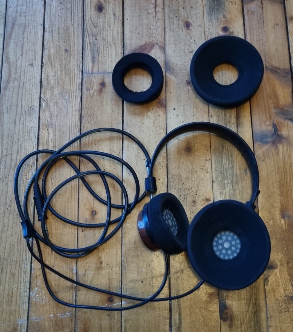

    Tja... Viktigste er at en synes det låter bra (best) er nå mitt utgangspunkt.
    Det er det vel ingen uenighet om, men...
    En hodetelefon er mer eller mindre (bokstavelig talt) akkurat som et lytterom - og lyden påvirkes av omtrent akkurat det samme. Med akustiske tiltak (ulike puter og generell demping av driver, porter, endelokk osv.
    Så tenker jeg litt sånn at det må da være vanskelig å EQ'e seg frem til et lydbilde og karakteristikker utover de fysiske begrensingene til hodetelefonen i seg selv.
    Driver akkurat nå om dagen og tester 2 ulike puter på mine Oppo PM-1 (perforert skinn vs velour) og det er betydelige forskjeller som ligger i det.
    Videre kommer jeg til å gjøre litt ulike "øvelser" med AH-D7200, for det ligger visstnok relativt store potensialer i å tune de utover slik de leveres fra Denon.

    Hodetelefoner slipper da vel all problematikk rundt SBIR og daler og topper som rom plages med? Eller?
    Opprinnelig var jo det min tanke også - det "fine" med hodetelefoner er jo at man slipper unna alt dette - og på sett og vis er det tildels riktig, men samtidig tildels feil. På samme måte som man gjør akustiske tiltak i et rom påvirkes også lyden i en hodetelefon mye av ulike akustiske tiltak med selve enheten.
    Og jeg ser heller ikke hvorfor det skal være vanskelig å bruke EQ? Jeg kritiserer ikke, men bare lurer.
    Vanskeligheter med EQ er vel, som jeg nevner, når man prøver å EQ'e seg utover begrensingene som ligger i enheten. For å dra et "ytterpunkt" så har jeg begrenset tro på at man får EQ't et sett med Porta Pro til å låte som SR-009 ;) . Men, ja - at man kan "pynte" på karakteristikken og få de til å låte annerledes (subjektivt bedre) er selvfølgelig mulig.
