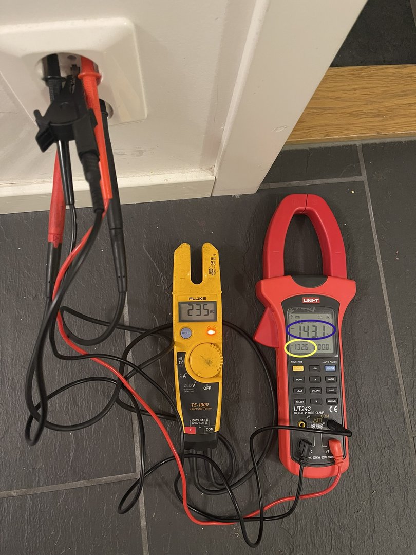

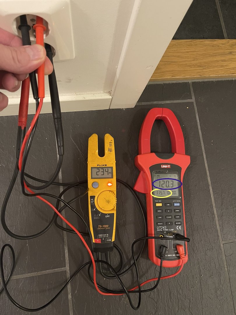

    vet veldig godt forskjellen.
    Jeg viser målinger jeg akkurat har gjort.
    Det første bilde er måling av kun faser uten jording tilkoblet. Summen av spenningen L1(blå ring) og L2(rød ring) er volt apparatene får levert.
    På bilde 2 er jording tilkoblet.
    L1(blå ring) viser volt til jord
    L2(rød ring) viser volt til jord

    Ikke rart når man har koblet jord og en probe til hver fase.. Blir jo som å måle med et Voltmeter imellom jord og fase bare at det blir enklere å måle forskjellen imellom jord og begge faser samtidig.
    Så, hva er nullpunkt her tror du? Og hvordan utarter en slik måling seg på et TN nett likt koblet med utstyret du bruker?

    Det du tydeligvis ikke forstår er at du måler på spenning ut fra en enfase skilletrafo med midtpunkt tapping. Da er det helt naturlig at du måler halv fasespenning mellom fasene og midtpunktet på trafoen, - og full fasespenning. Jord har ingenting med dette å gjøre, ettersom det er midtpunktet på trafoen du måler mot... Jeg regner med at skilletrafoen ikke har gjennomført jord, - da er det nemlig ikke galvanisk skille. Om du har et eget jordpunkt til anlegget, kan / skal dette kobles til midtpunktet som sikkerhetsjord... dette punktet er da sikkerhetsjord for fordeling etter skilletrafo, og har ingenting med jord i sikringsskapet å gjøre...

    Jeg kan for lite om det instrumentet der, men tipper at det er beregnet for TN nett som har 230V mellom N leder og hver av fasene.
    Tipper også at skal det fungere så må COM være tilkoblet, og da viser det på en måte rett når du har koblet til jord på bilde to.
    Problemet ditt er at du har ikke skjønt hvordan IT nett fungerer. Prøv å les og se på bildene i linkene jeg har sendt
