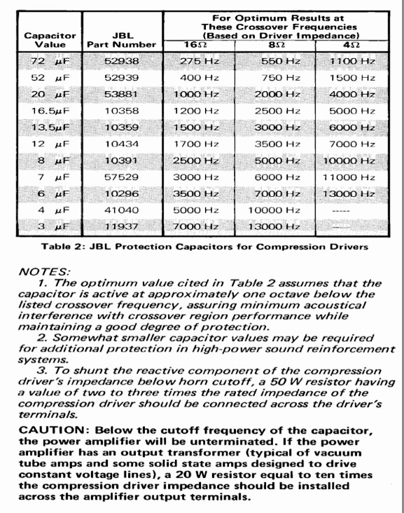

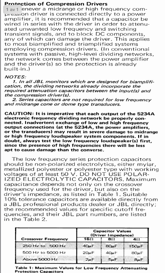

    Skal dele JBL2446 med Truextent Beryllium membraner ved 500 Hz.
    Da trenger jeg sånn ca 70-80 uF etter det jeg kan lese.
    Men er det slik at en stor kondensator, som i tillegg ligger en oktav under delefrekvens i et aktivt system, påvirker "klangen" mindre enn en liten i et passivt filter?
    38.853
    40.016
    Det er vel mest at den ligger et godt stykke unna delefrekvensen. Da står det tilnærmet ingen spenning over den og den påvirker nesten ikke frekvensgangen ved delefrekvensen. Du vil få noen tiendedels dB reduksjon ved den egentlige delefrekvensen og noen få grader fasedreining, uavhengig av kondensatortype. Eventuelle forskjeller mellom kondensatortyper ligger innenfor det igjen. JBLs anbefalinger tyder på at nesten hva som helst er godt nok, så lenge det har riktig størrelse. De nevner elektrolytter, polyester, mylar, men ikke polypropylen (som går for å være bedre enn de nevnte i delefilterapplikasjoner).
    http://www.vishay.com/docs/26033/gentechinfofilm.pdf
