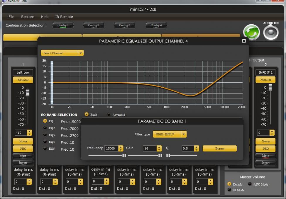

    Tenkte på overgang rca til xlr for å få reduksjon.Hvordan kommer du ut med tanke på gain mellom horn og element?
    Du tenker på på nivåforskjellen mellom hornet og bassene? Har satt hornet ca 5 db lavere, men har i tillegg laget en EQ-kurve som ser slik ut basert på målinger:
    Vis vedlegget 295811
    Nå skal det sies at jeg er helt fersk i faget, og gjorde mine første målinger i går. Men det låter i hvertfall ganske bra slik.
    Kan legge til at susen er der uansett innstillinger og muting i DSP'n.
    Med så markant boost i toppen, så håper jeg du reduserer tilsvarende på input i miniDSP for å ha digitalt headroom for boostet? Hvis ikke så kan du klippe i det digitale domenet og det låter itje bra for å si det mildt. Klippingen skjer hvis du ikke har nok headroom i det digitale domenet til å veie opp for maksimalt boost.
    Du kan se hvor mye digitalt headroom du har ved å mute alle utganger på miniDSP, gå til input, åpne monitor, sette D100 til maks volum du lytter til og spille pink noise. Hvis meteret sier f.eks. -12dBFS da, så har du 12dB med digitalt headroom og kan senke med 8dBFS, hvis boostet ditt er f.eks. 20dBFS.

    Det kan ikke sies mange nok ganger... når man jobber digital: man MÅ følge med på metrene og ha kontroll på nivåer både inn og ut. Digital klipping låter ikke pent, og det er heller ikke smart å la signalet ligge og duppe ved -50 dB hele tida.
    Er selvsagt enig i det, men nå er det først og fremst målet å få orden på sakene slik at det låter greit nok, så kan jeg skvise litt ekstra oppløsning ut av systemet etter hvert.

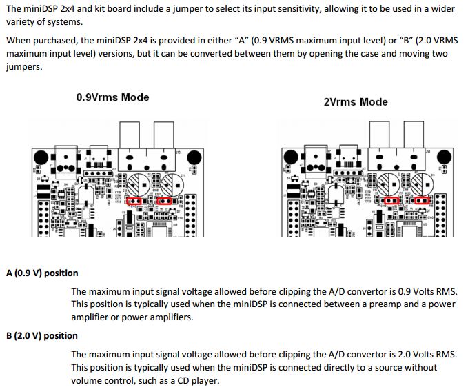

    Hei.
    Jeg har kjøpt meg en minidsp 2x4 for å kalibrere subene mine. Jeg merker at jeg taper masse nivå , og måtte skru opp subene til nesten max for å få nok nivå.
    Jeg har versjon B , og dermed er input Level satt til 2V. Jeg tenkte at subnivået er såpass høyt at den bør stå på 2V på input.
    Eller har jeg misforstått , og at den heller nør stå på 0.9 V for å beholde mer nivå?
    Jeg bruker jo to sub utganger på prosessoren , så da sender den ut noe lavere nivå enn hvis jeg kun bruker den ene ser jeg.
    Noen med erfaring og peil som har noen tanker om dette...?

    Manualen: http://www.minidsp.com/images/documents/miniDSP 2x4 and Kit - User Manual v2.1.pdf
    Der står dette om gain-kontroll på s. 37:
    Vis vedlegget 301579
    Altså bør du velge 0,9V dersom minidsp er etter volumkontrollen i systemet, noe den er i ditt tilfelle.
    Takk for svaret :)
    Ja jeg så dette jeg også , men jeg synes 0,9 V virket så lite - spes på en subutgang , der LFE sporet er 10 db høyere enn resten ??
    Men bør utgangen stå på maks uansett ?

    Jeg tror nesten bare du må teste - det er jo litt forskjellig nivå på ulike forforsterkere også (og hvor høyt du spiller, gain på effektforsterker/subforsterker etc).
    Klipper det inn i minidsp på 0,9, må du jo bare bruke 2,0 i stedet.
    Nå er det en stund siden jeg fiklet med disse boksene, så kan ikke huske helt hvor jeg endte opp med ulike inn/ut-nivåer. Kanskje noen andre har noen tips?
    Ellers står det jo ganske mye i manual/veiledning for å komme i gang med justering og måling.
