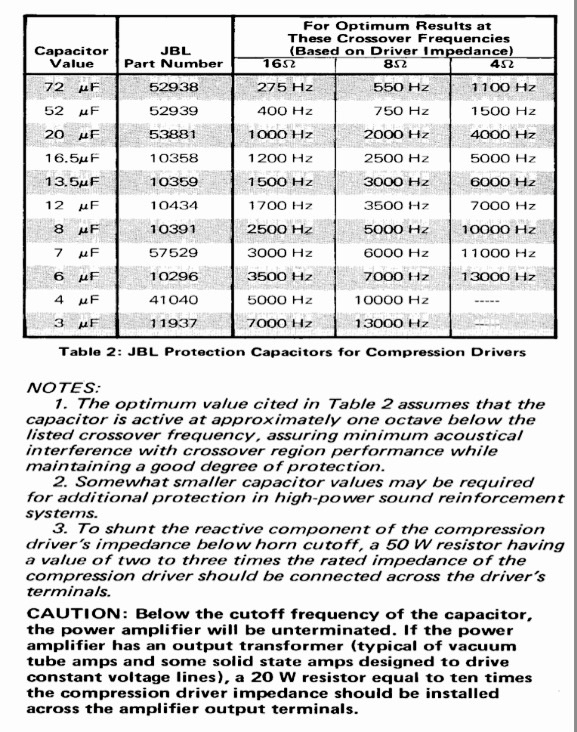

    Hvordan praktiserer DSP folket eventuell beskyttelse av diskanter og kompresjonsdrivere i aktive systemer?
    Det er fort gjort å taste feil delefrekvens og har man en forsterker som gir fra seg en kraftig lavfrekvent "DC poppelyd" når den skrus på så hjelper der ikke med høypassfilter i DSPn.
    Har ikke tenkt å starte en kabeldiskusjon her inne men mtp at når man har et ubesudlet aktivt delt system så er det ikke så kult med en 72 uF seriekondensator av billigste sort mellom forsterker og driver?
    Vis vedlegget 356686
    Vis vedlegget 356687
    noen som vet om det er driverens impedanse eller re man skal bruke i tabellen?

    Joppe
    29.06.2003
    1.514
    705
    Sydpolen
    les det du poster før du spør, kompis :)
    minZ kan > dcr, fordi minZ gis for driftsområdet, mens dcr er ved dc, altså 0 hz.
    Joppe
    29.06.2003
    1.514
    705
    Sydpolen
    jeg var kjepphøy og dreit meg ut. misforstod totalt. legger meg flat og rød. :)
    40.602
    44.133
    Impedansen ved delefrekvensen for dette filteret.
    Truxtent membranene i JBL 2446 er på 8 ohm og har re på 4,2 ohm. Det er en større differanse enn jeg er vant til. På teknisk datablad står det at minimum impedanse er 6,5 ohm.
    Mao. 8 ohm er riktig utgangspunkt i tabellen med mindre jeg får målt impedansen over hele frekvensområdet?
    http://materion.com/~/media/Files/PDFs/Electrofusion/A_Truextent_Info/TDS2003_BeX4008_16.pdf
    Tja, databladet viser jo en graf for impedansen for 16-ohmsversjonen med et bestemt horn. Den varierer en del med frekvens. Nå husker jeg ikke eksakt hvilken frekvens du sikter på, med det går sikkert an å kikke på denne grafen og tippe at 8-ohmselementet ligger rundt 50-55 % av dette.

    Deler ved 600 Hz. Der er 16 ohms utgaven på 15 ohm. Da er jo saken grei :)
