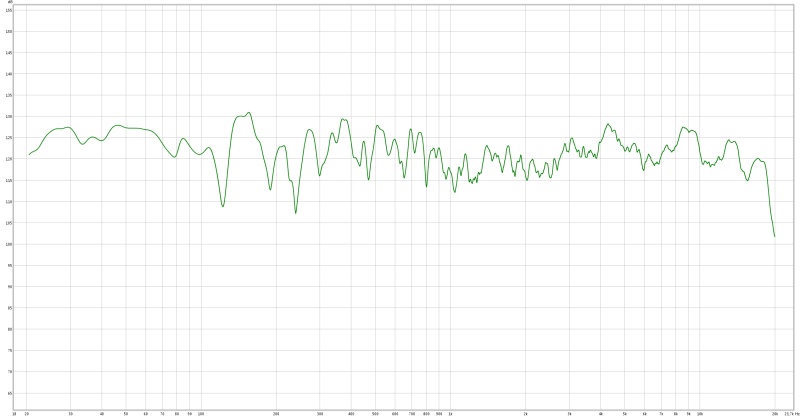

    Mine første frekvensmålinger. Artig dette. ;D
    Har eksperimentert litt med crossover og EQ.

    Litt vanskelig å lese aksene dine, men ligger du godt over 100dB?

    Nei. Må ta denne målingen med en klype salt. Tar gjerne imot forslag til å kalibrere mikrofonen til korrekt dB SPL nivå. Tipper max SPL i målingene er i området 70-80dB.
    N
    Nyttbrukernavn555

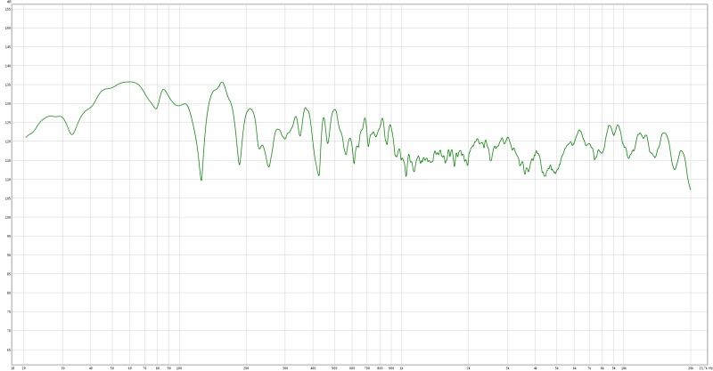

    EQer jeg tonaliteten til det jeg mener er nøytralt til den musikken jeg hører på, ser det plutselig slik ut.
    N
    Nyttbrukernavn555
    Som tilsvarer noe ca. slik hvis en legger til HRTF. Har ikke bilderedigeringsprogram på denne pcn, slik at Paint for gå for denne gang. :)

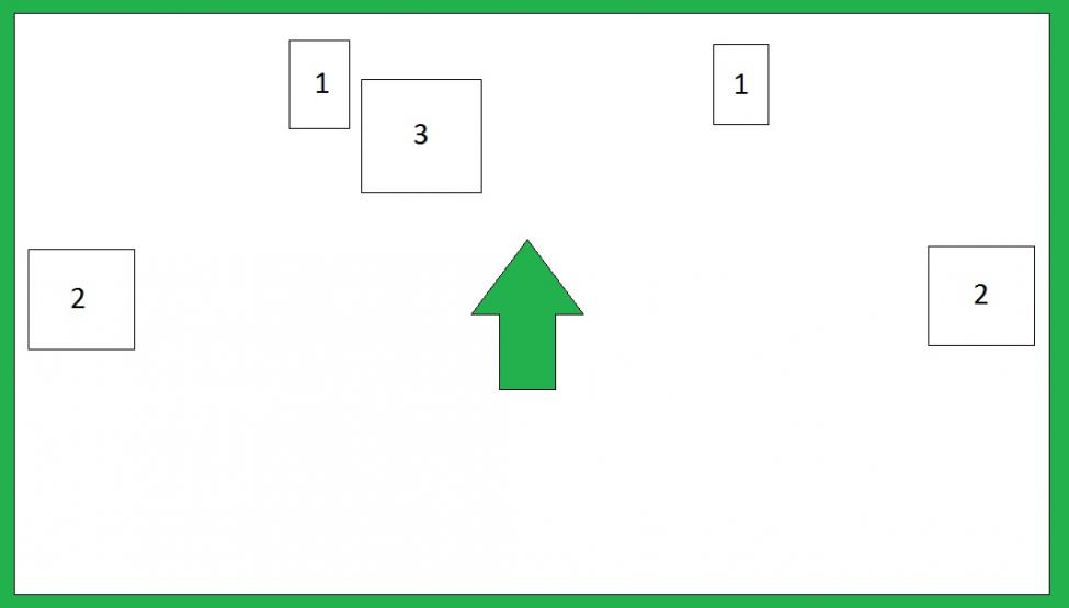

    Det låter så uanstrengt bra ut og jeg har ikke hørt bass range 20-100hz så kontrollert før i dette lille rommet på under 15 kvm. De småe JBL LSR305 studiomonitorene har virkelig begynt å skinne nå som de ikke trenger å synke så dypt som til 43hz hvor den lille 5" driveren ikke klarer mer. De tre subbene deler på byrden som er å produsere lave mids og bass.
    3 har fra 20-50hz og spiller både venstre og høyre kanal.
    2 har fra 42hz - til den faller naturlig ut ved 100-120hz? Høyre har kun høyre kanal og venstre, venstre.
    1 har fra 95 hz -20khz. Høyre har kun høyre kanal og venstre, venstre.
    Foreløpig er dette den beste delingen jeg har eksperimentert fram så langt.

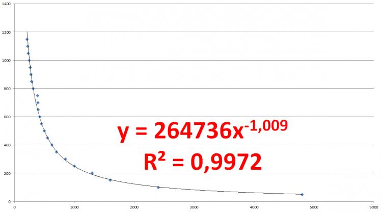

    Det virker som om Xilicia sine XD-varianter med FIR ikke har nok prosesseringskrefter til å bruke slike filtere på lavere frekvenser enn 210 Hz. Man har 1500 taps med kapasitet totalt, og disse allokeres jf. følgende chart per kanal, og er avhengig av frekvens.
    Hvordan er det med DEQX her? Kanskje en softwareløsning på PC med flerkanals DA er et bedre utgangspunkt mtp prosesseringskapasitet? Er dette noe man kan få til med DIRAC?
    40.745
    44.590
    DEQX har 4096 taps pr kanal. Audiolense har forøvrig mange fler, om det skulle være nødvendig.
    T
    Tittentei
    Takk,
    Basert på tallene fra Xilicia
    x, frekvens
    y, antall taps
    Linjen passer ganske bra, men ikke helt. Er noen rare datapunkter relativt sett som gjør at variasjonen i y ikke forklares 100 % av x.
    Regner med at antall taps samvarierer med effektiviteten i algoritmen og hvordan den er implementert programmeringsmessig på tvers av enheter, men dette gir kanskje en pekepinn?
    I såfall vil muligheten for filter ned mot {50, 40, 30, 20} Hz kreve cirka {5100, 6400, 8550, 12890} taps, kan dette stemme?
    Klarer f.eks. DEQX under 62 Hz? Modellen sier at det stopper der, basert på ant. taps.
