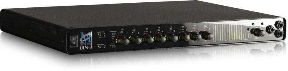

    Mye å velge mellom på denne fronten ja. Men om jeg ønsker romkorreksjon, digital EQ med førsteklasses AD-DA og delefilter for aktiv 3 veis drift, finnes det andre alternativer enn DEQX da?

    Det finnes denne, da:
    Vis vedlegget 266148
    Er ikke det der mer proffverktøy for lydmiks-milø da? Jeg tok en kikk på oppgitte spesifikasjoner som jeg ærlig talt ikke kjønte stort av, enkel sjel som jeg er. Jeg oppfatta bare at oppgitt software virket å kun være implementert for Mac. Og med det sank interessen min ned til litt under støygulvet. Kikket så på noen bilder, og på baksiden så jeg et fremmed landskap - ingen sirlige rekker med balanserte uttak for tre-fire effektforsterkere, men noe som så ut som gamle SCART kontakter <klør seg i hodet>.
    Metric Halo er kommet for Windows nå i våres, og har USB- inngang.
    Og, neida, ingen sirlige rekker med AES-EBU utganger. Du trenger DB-25 kontakter (som likner litt på SCART), som termineres med AES/EBU hann- eller hunnplugger etter ønske.
    Men ellers leverer den alt det du måtte ønske. 8 kanaler med AD/DA av topp kvalitet, preer i det analoge domenet og all den DSP noen måtte ønske seg, være det seg delefilter, EQ, delay eller kompresjon, og et utall av andre leketøy. :)
