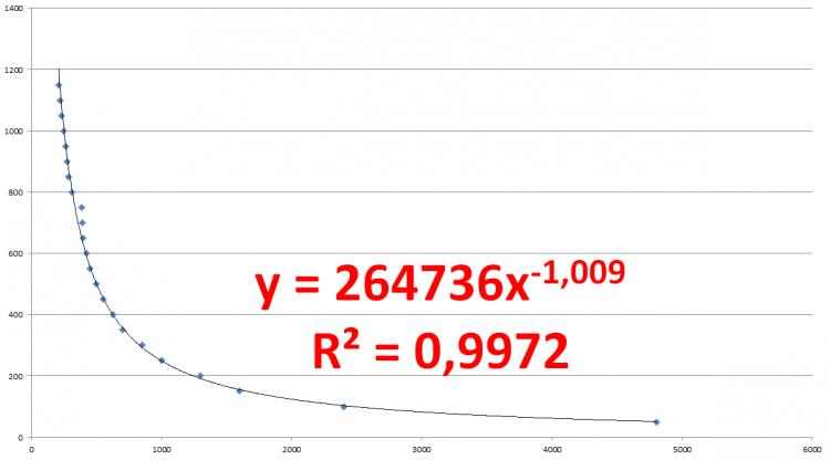

    Takk,
    Basert på tallene fra Xilicia
    x, frekvens
    y, antall taps
    Vis vedlegget 265303
    Linjen passer ganske bra, men ikke helt. Er noen rare datapunkter relativt sett som gjør at variasjonen i y ikke forklares 100 % av x.
    Regner med at antall taps samvarierer med effektiviteten i algoritmen og hvordan den er implementert programmeringsmessig på tvers av enheter, men dette gir kanskje en pekepinn?
    I såfall vil muligheten for filter ned mot {50, 40, 30, 20} Hz kreve cirka {5100, 6400, 8550, 12890} taps, kan dette stemme?
    Klarer f.eks. DEQX under 62 Hz? Modellen sier at det stopper der, basert på ant. taps.
    Tror dette er nokså riktig konkludert.
    De forskjellige enhetene har så vidt jeg vet ulike algoritmer for å best utnytte tappene. Hvor mange perioder pr frekvens visningen din tar høyde for er jeg usikker på. Det hadde vært interessant å vite.

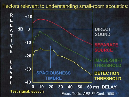

    Det er ikke riktig så enkelt. Opplevelsen avhenger både av nivå og tidsforsinkelse. Vi opplever det kanskje ikke som en separat lyd, men tidlige refleksjoner vil påvirke opplevelsen av "romlighet" og plasseringen av stereoperspektivet. Bare prøv med forskjellige grader av demping i førsterefleksjonspunktene til sidene og legg merke til hvordan vokalisten flytter seg rundt på "scenen". De refleksjonene kommer ca 8-10 ms etter direktelyden.
    S
    Syncrolux
    Det er helt riktig det. Hvorvidt en refleksjon er hørbar eller ei kommer an på nivå, delay, retning den kommer fra og type signal vi lytter til.
    F.eks for sinustoner er det helt umulig å detektere refleksjoner, men for korte "klikk" er det enklest.
    Vis vedlegget 265334
    Gode poeng. Vær obs på at disse kurvene kan variere litt avhengig av om testsignalet er "speech" eller "music". Husker ikke i farten om denne gjør det.

    Et diskanthorn forsterker lyden ved å skape mange tidligrefleksjoner. En tidsdomenekorreksjon vil forsøksvis eliminere disse tidligrefleksjonene. Så de to approachene slår hverandre ihjel. Lengre ned i frekvens så er det ikke noen problemer med å korrigere hornhøyttalere ettersom hornforsterkningen skjer rimelig synkronisert med direktelyden.
    Det er en del folk som liker Acourate fordi programmet tvinger- gir de mulighet til å bli mer hands on på mange detaljer. Audiolense går like grundig og detaljert tilverks med å korrigere hvert enkelt element for de som kjører digital xo. Man går dog glipp av flotte nærfeltsgrafer som viser perfekt integrasjon og lite romstøy, og får kun se hvordan det ser ut i lytteposisjon. For de som ønsker å være teknisk innvidd, så er slike detaljer apetittvekkende og lærerike. Men de som tror at Acourate har den samme tidsdomenekorreksjonen som Audiolense tar feil. Audiolense tidsdomene korreksjonen er mye kraftigere. Når det fungerer så er det gull verdt, men når man får artifakter så kan det være frustrerende.
    Den approachen som Asbjørn bruker med DEQX er en ganske god approximasjon til hvordan tidsdomenekorreksjonen i Audiolense (og Acourate og DRC) fungerer i praksis. I audiolense - og acourate - og drc er det et frekvensavengig vindu som i praksis betyr at man korrigerer rom og høyttaler i bassen og kun høyttaler i øvre mellomtone og diskant. Vinduet kan være ett sekund langt ved 20 Hz og under et millisekund i toppen. Og i Audiolense og DRC kan man tune dette vinduet med høy presisjon. I forhold til DEQX så har man muligheten til betydelig kraftigere tidskorreksjon i bassen (og lengre opp hvis man vil), og en vesentlig mer finmasket frekvenskorreksjon. Frekvenskorreksjonen i Audiolense, Acourate, DRC, er basert på psykoakustikk - ikke så mye psykologi egentlig, det er faktisk mest fysikk ... musikk er noen ganger korte pulser, andre ganger resonnante greier. Mange toner med lang varighet. Disse tre løsningene har god kontroll på det. Samme sak med Trinnov, kanskje også DIrac Research. Lyngdorf og Tact har ikke samme kontrollen her....
    De grafene som Asbjørn postet om hørbarhet av refleksjoner er et godt utgangspunkt, men det er også en overforenklet versjon som passer bedre på korte pulser enn langvarige toner. Vi har alle hørt hvordan rimelig levende rom kan mettes med lyd på en ganske ubehagelig måte, selv om det funker bra når Kari Bremnæs synger med enkel instrumentering i bakgrunnen. Audiolense og noen få andre korreksjonsløsninger tar høyde for den langvarige effekten. Det er viktig.
