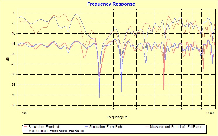

    Hvis du tar utgangspunkt i det uthevete skriver BX at man kan invertere "early reflections in the lower midrange". Dette er så vidt jeg forstår det samme som DEQX gjør.
    Nei. DEQX forsøker ikke å korrigere rommet eller refleksjoner på noe som helst måte. Foruten høyttalerkorreksjon med FIR, så har den vanlig PEQ.
    DEQX inverterer ikke tidlige refleksjoner i mellomtonen, nei. Brukt etter boken gjør den først en pseudo-anekoisk høyttalerkorreksjon for hvert element, deretter setter man opp ønskede delefiltre, måler resultatet i lytterommet, og justerer for romresponsen med parametrisk eq. Bruksanvisningen advarer også mot for store eq-pådrag fra mellomtonen og oppover.
    Jeg "misbruker" DEQX'en ved å måle romresponsen i bassen (under 100 Hz) som en del av høyttalerkorreksjonen. Resultatet er et filter som inverterer den kombinerte høyttaler- og romresponsen under 100 Hz. Jeg gjør det slik fordi det låter bedre slik. Tightere bass uten spor av at noen toner på el-bassen låter høyere enn andre. Det var ikke jeg som fant på det trikset, men DEQX-folkene selv. Jeg fikk et tips om det på mail fra en av dem, tror aldri det har blitt dokumentert noe sted. Jeg kan fortsatt legge på litt parametrisk eq til slutt, men da er det mest snakk om smak & behag.
    I prinsippet er det sikkert mulig å få den til å invertere romresponsen ved høyere frekvenser også ved å gjøre et lignende luretriks, men jeg har ikke sett noen god grunn til å forsøke det.
    Konklusjonen er vel fortsatt at romresponsen er inverterbar under Schröderfrekvensen (hvor stående bølger/moder i rommet dominerer), men ikke over (hvor refleksjoner og kamfiltrering ruler). For et typisk lytterom går det skillet et sted mellom 100 og 200 Hz.
    Ok. Tenkte på høyttaler/romkorreksjon under 200hz.
    Legger til filteret jeg spiller med i dag i tilfelle det er interessant? Her er group delay og frekvensrespons. Måling (oppe på frekvr, nede på group d) og korreksjon fra 100-1000hz.
    Legg merke til at frekvenskorreksjonen stort sett dreier seg om nivåheving og senkning og ingen heving av dipper. Group delay eller fasen blir knapt forandret. Dette likner Default settings i Audiolense.

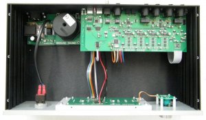

    - GroundSound DCN28: Ikke veldig transparent i mine ører. Definitivt noe farget.

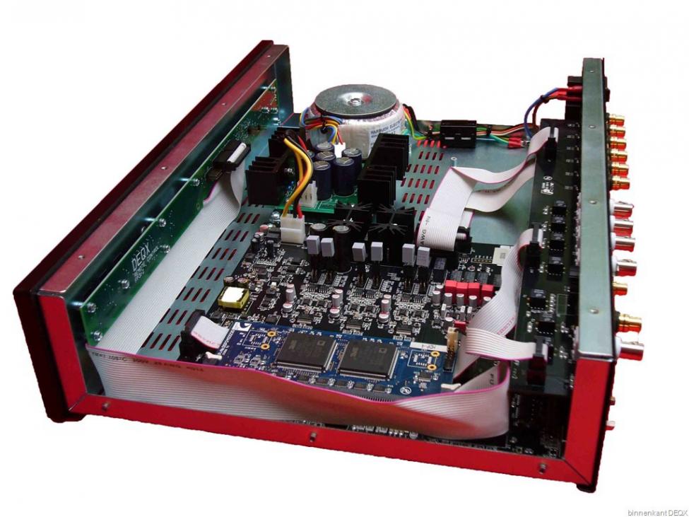

    - DEQX hdp-4: Den er bedre. Alikevel et lite slør av varme over deler av frekvensområdet og en ørlite utstikkende øve frekvens. Burde vært bedre til prisen.

    Jeg har testet dacer mot hverandre: Sonos sin innebygde, flere AN, Cambrigde Audio, min Buffalo II med solid PSU samt en Buffalo III fullrigger med Exa og PSU tilsvarende Electrocompaniet AW250. For å være ærlig så er forskjellen minimal, er vel egentlig ikke sikker på om det er hørbart. Det som skiller seg ut er rørdacene fra AN men disse er kulørte (jeg syns det er positivt).
    Når jeg ser på komponentene i f eks Groundsound så ser jeg at kvalitet og dimensjonering av f eks dacene ikke er noe større/bedre enn Sonos sin innebygde. Hvorfor i all verden har folk enorme dacer til 5 og tom 6 sifrede summer hvis sånne småkomponenter til kr 40,- er tilstrekkelig?
