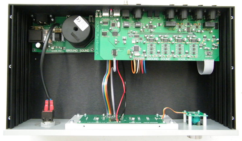

    Det blir glassplate på toppen. Enten med en gang eller når jeg kommer på besøk! (Mål BxD?)
    Tytte71
    06.01.2008
    2.150
    1.152
    Hordaland
    Ja, har selv innsett at det er synd og skam å lukke inne en så flott innmat. Leveres med alulokk. Frontplaten er 45cm bred. Vet ikke eksakt mål på toppen.
