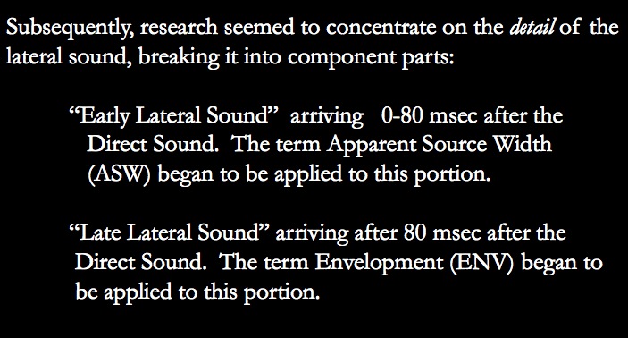

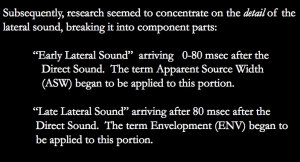

    Dette for å oppnå idealet som er beskrevet her:
    “that suggest that there may be a considerable difference in the psychological effect on a listener when early reflected sounds come predominantly from above as compared to the effects of early reflections that approach the listener more nearly in a horizontal plane.”
    Utstrakte studier, bl.a. ved Schroeder, viser at laterale refleksjoner (altså i horisontalplanet og uten bidrag fra tak eller gulv) øker troverdigheten i lydopplevelsen enormt. Slik at saler uten bedømmes som gode, mens saler med bedømmes som fenomenale.
    Dette laterale bidraget - LF - skal ligge på ca. 15-20% av direktelydens SPL ved utgangspunktet for at det som kalles Spatial Impression oppstår: altså at lytterne får en opplevelse av live-lyd med ekstra tonekropp.
    Siden jeg har eksperimentert mye med dette i eget lytterom er jeg hellig overbevist om at dette er veien å gå, men jeg ønsker en aktiv måte å styre dette bidraget fra siden på, fremfor en passiv diffusjonsløsning med inngrep i førsterefleksjonspunktet.
    Så i mitt lytterom vil det, i tillegg til front L/C/R, være et høyttalersett på venstre og høyre side som er bygd inn i sidevegg og rettet mot primærlytteposisjonen, og som kan aktiveres fra denne. Jeg regner med å kunne bruke en anerkjent surroundforsterker til å styre bidraget til disse lateralhøyttalerne, men kan også bruke andre former for passiv attenuator for å få bidraget fra lateralhøyttalerne ned på rett spenn (15-20% av Go SPL), som tunes for lytterommet. Disse lateralhøyttalerne vil levere mellomtone og diskant.
    Dermed får jeg en snorrett vektet gjengivelse i front, pga at jeg får den ideelle stereogjengivelsen med tre kanaler i front, samt et sidebidrag som vil åpne veggene betraktelig. Jeg har ikke tenkt å bruke digital prosessering, da jeg ønsker at gjengivelsen skal være analog. (Det siste er bare blitt en liten kjepphest, siden jeg jobber mye vha data, og ønsker datafri musikkavspilling. Det er mye som kan gjøres vha DSP, så ta ikke det som en desavuering av mulighetene der. Jeg har bare lyst til å gjøre det annerledes. Ender jeg opp med en surround-pre i kjeden så vil disse sidekanalene få sitt signal via DSP, så ideelt sett ønsker jeg å bruke en analog løsning, som kanskje medfører at jeg får meg et miksebord).

    Her er en uttalelse vedr. effekten av siderefleksjoner på opplevelsen av musikken. Uten var det som å lytte gjennom et vindu, med var det som å være i musikken.
    Dette samsvarer meget med opplevelsen jeg hadde når jeg eksperimenterte i mitt nåværende lytterom. Men selv om dette er 4.2m bredt, så tror jeg at man vil få en enda bedre opplevelse med større rombredde enn det.
    Sidebidraget som skal genereres til de veggmonterte høyttalerne skal ideelt sett ha to komponenter: tidlig og sen.
    Det er mulig at jeg for å få til dette må akseptere DSP. Teorien er at "tidligrefleksjon" er direktesignalet som tar omveien om sidevegg; mens "senrefleksjon" er en funksjon av refleksjonene som har vært innom andre flater før de reflekteres til lytter -- det er disse som "omgir" lytteren med musikk.

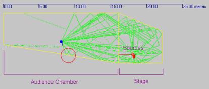

    Vedlagte dokument sier en god del om utfordringene når det gjelder refleksjonsbidrag til lytter i en sal, og hva som skjer med musikken om refleksjonene maskeres:
    http://www.e-sagephysics.com/projec...b-Report/Summary-Report/Acoustics-Results.htm
    En god sal styrer helhetsopplevelsen på en måte som mange opptak ikke klarer å gjengi.

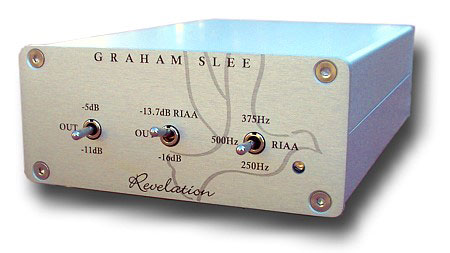

    Har mottatt min Revelation M fra Graham Slee, en mann med mange meninger om vinylens tilstand og forutsetninger. Tror jeg ble klar over den for første gang da jeg så denne anmeldelsen hos TNT-Audio:
    http://www.tnt-audio.com/ampli/revelation_e.html
    Phono preamp med EQ-justering, og mono/stereo veksling. Graham Slee har noen bestemte tanker om hva som lønner seg (og omvendt), og hans produkter har fått en del bra omtale. (Revelation kommer i versjoner for MM (Moving Iron og High Output Moving Coil) og for MC.) Michael Fremer har vel også kikket på en del av produktene fra Slee.
    Revelation er en videreutvikling av Jazz Club, som ble laget for at man skulle kunne avspille med korrekt EQ-kurve for en del tidlige LPer og singler - i tillegg gir den også noen faste subjektive korrigeringsmuligheter, om man skulle ønske det. Mine forsøk med Revelation M vil vise meg om det har noe for seg å gå for en EMT JPA-66 i det nye lytterommet.
    Litt om Mr. Slees tanker omkring phono preamplification:
    http://www.gspaudio.co.uk/phonopreampstage.htm
