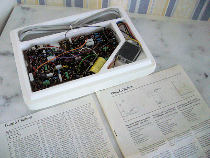

    CD4 dekodingsmodulen, som med utgangspunkt i styresignalet tolket hva som skulle sendes til hvilken av de fire kanalene, var temmelig komplisert, og økte prisen på platespillerne som kunne lese disse platene.
    Her er en slik demodulator for installering i en Beogram fra den tiden (Bg3400).
    Det er en global gjeng som samler på Quadraphonic-innspillinger og disse jakter nå på gode CD4-platespillere (tror også de ønsker seg reservespillere). Det driver opp prisen på slike.

    Oisann!
    Det var jo et pent knippe med komponenter der! Og som samtidig avslører kompleksititeten omkring dekodingen.
    Kan godt se for meg at dette var en fordyrende sak ja.
    Samtidig er det jo flott at man på global basis tar vare på slike (kanskje litt "sære") perler.
    Gjetter på at de ikke er så enkle å oppdrive?

    Det jages etter dem. En del japanere bl.a. som har satt seg fore å ha samtlige Quadraphoni-plater, pluss avspillingsmuligheter for samme.
