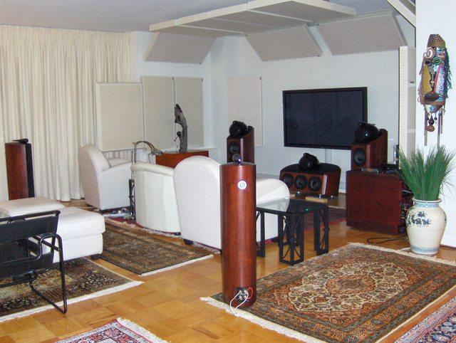

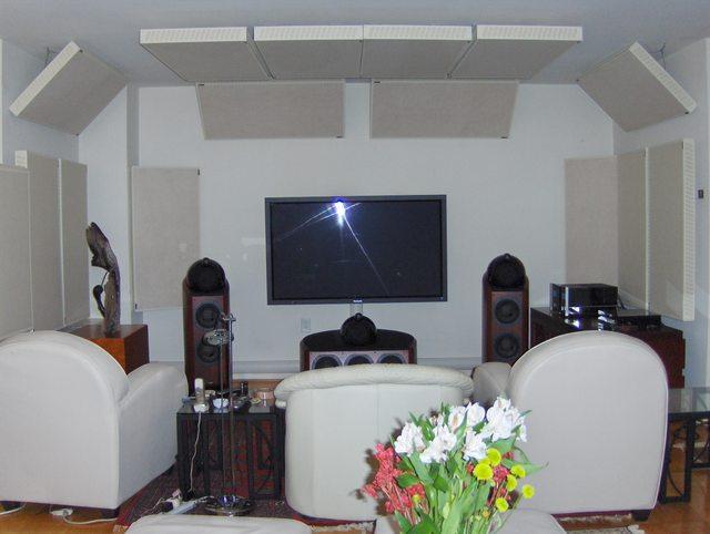

    Hagto skrev:
    Dukker opp tråder på svenske forum hele tiden med skikkelig gjennomførte lytterom. Her er nok et:
    http://www.euphonia-audioforum.se/forums/index.php?showtopic=5301
    Virkelig imponerende, for ikke å snakke om inspirerende å se at folk tar den helt ut som i den tråden.
    Skulle virkelig likt å høre et eget lytterom som blir behandlet fullt ut på denne måten.
    Vakkert synes jeg det er også!
    Synes rett og slett at det er på sin plass å "låne" noen bilder fra den tråden!

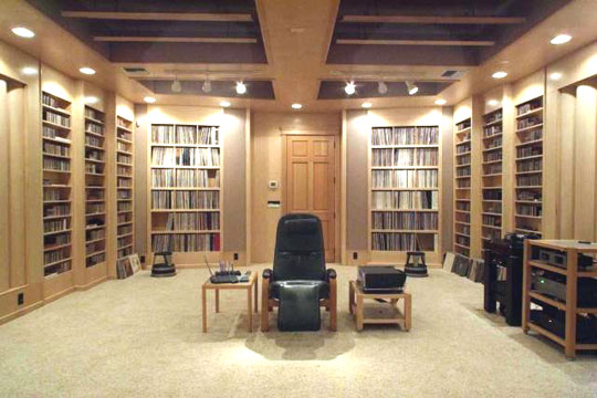

    Hvis du mener det alvorlig med "Det ultimative lytterom", så bør du inkludere et passende vtv-teppe.
    32.505
    30.059
    Öhman-sludder, realist.  ;) ;D
    Alvor: Slike tepper er vel ikke særlig virkningsfulle under 1kHz eller så, og kan medvirke til inhomogen utklingning.
    realist
    12.01.2005
    3.248
    299
    Nåja, lyd og akustikk er hans spesialfelt, design av high-end hjemmekino, lydstudio etc.
    Du har vel rett til å ha en slik mening, men hvor godt fundert er den egentlig? Har sett målinger på dedikerte lytterom hvor etterklangen var noe sånt som 0,2-0,3 sek., i hele registret inklusive tykt gulvteppe. Skal poste dette hvis jeg klarer å finne det igjen.
    32.505
    30.059
    Skal medgi at meningen er fundert i ryggmargsrefleksen, realist. Post gjerne, slikt er det jeg lærer av.
    realist
    12.01.2005
    3.248
    299
    Det med teppe er vel ikke så ukjent i denne tråden? Mener dette gulvet er teppebelagt.
    Siden Öhman ble brakt frem i denne tråden, så kan jeg tillegge at han tar 3000,- pr time ved hjemmebesøk når det er snakk om akustikkregulering, omtrent det enkelte på dette forumet betaler for 10 cm interconnect. ;)
