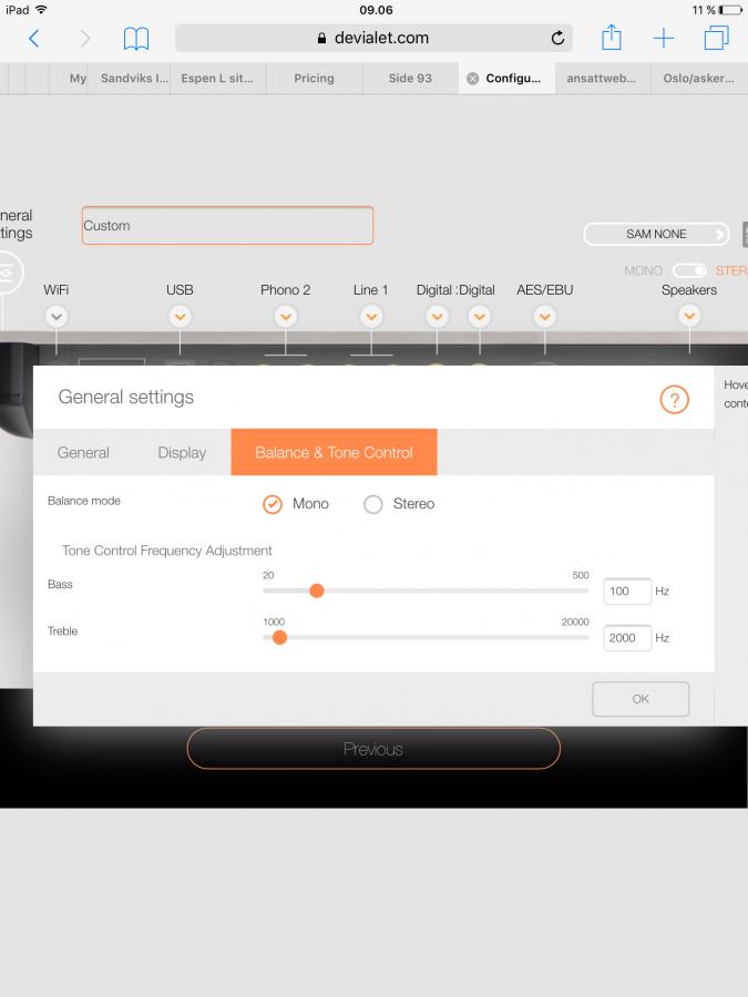

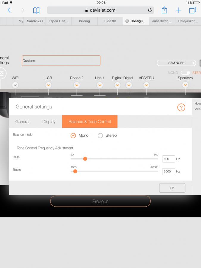

    Noen som foresten veit noe om tone kontroll settings i configurator?
    Viser ikke att den er i bruk når man sjekker på forsterkeren,men i konfigurator ser det jo ut som den er på,uten og kunne slå den av???

    Det jeg hovedsakelig spekulerte litt på var att det er juster på 100 og 2000hz på bildet over i konfigurator.
    Men ingen indikasjon på att tonekontrollen er i bruk på ampen min.
    Ville bare forsikre meg att det ikke er tilkoblet noe tonekontroll:)
    Vis vedlegget 462283
    Tonekontroll er ikke aktiv før du begynner å justere bass/diskant. Det som er angitt på bildet er hvilken frekvens den justerer bass og diskant. Dette kan endres til eksempelvis til en viss Hz som du har en peak på i rommet. Eller hvis høyttalerne har en dipp på en viss frekvens i toppen. Så med andre ord, står bass og diskant kontroll på 0 er de heller ikke aktive.
