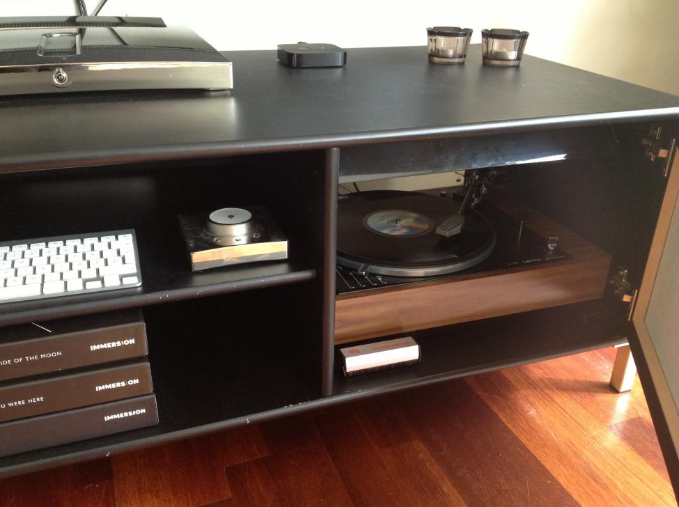

    Nye enheter var alikevell ikke sendt Audio Nord , så da blir det venting på Devialet ....igjen.
    Snurrer noen plater og nyter musikken mens jeg venter, Babylon sister låter kanonbra ;)
    Streaming av lp lyd er heldigvis ikke mulig :D
